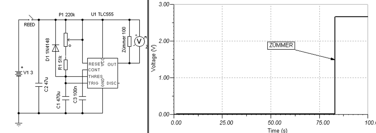

Végigkerestem több száz hozzászólást de igazán számomra szükséges áramkört nem találtam meg. Tehát az alábbi probléma megoldásában kérek segítséget. Keresek egy 3VDC-ről működő állítható idejű késleltető időzítő kapcsolást. Késleltetés a tápfeszültség bekapcsolását követően indulna és kb. 30-120sec lenne. A késleltetés lejártát követen egy kis zümmert kapcsolna be. Ha a tápot elveszem természetesen kikapcsol. Ha újra tápot kap az időzítésnek újra a beállított értéken kell lefutnia. A zümmert kivéve az elektronika energiaigénye lehetőleg minimális, pár mA legyen. Feladat egy résnyire nyitva felejtett hűtő ajtó jelzés lenne. A tápkapcsolást egy reed relével oldanám meg. Ennek mágnestávolságával be tudom állítani a réstávolságot, tápellátás pedig 3V-os gombelemmel , vagy 2db AAA elemmel gondoltam megoldani energiaigénytől függően. Ezer bocs, ha volt már a téma de nem találtam meg! Segítséget előre is küszönöm4 A hozzászólás módosítva: Jún 21, 2014
Hello! Megoldható 555-el, de a CMOS változatot kell használni. Leginkább a 3V tápfesz miatt. Ugyan is a fogyasztása azért nem kritikus, mert csak addig működik, míg az ajtó nyitva van.
![]() Gyártásba teszem, mert már kicsit sok élelmiszer ment a levesebe!
