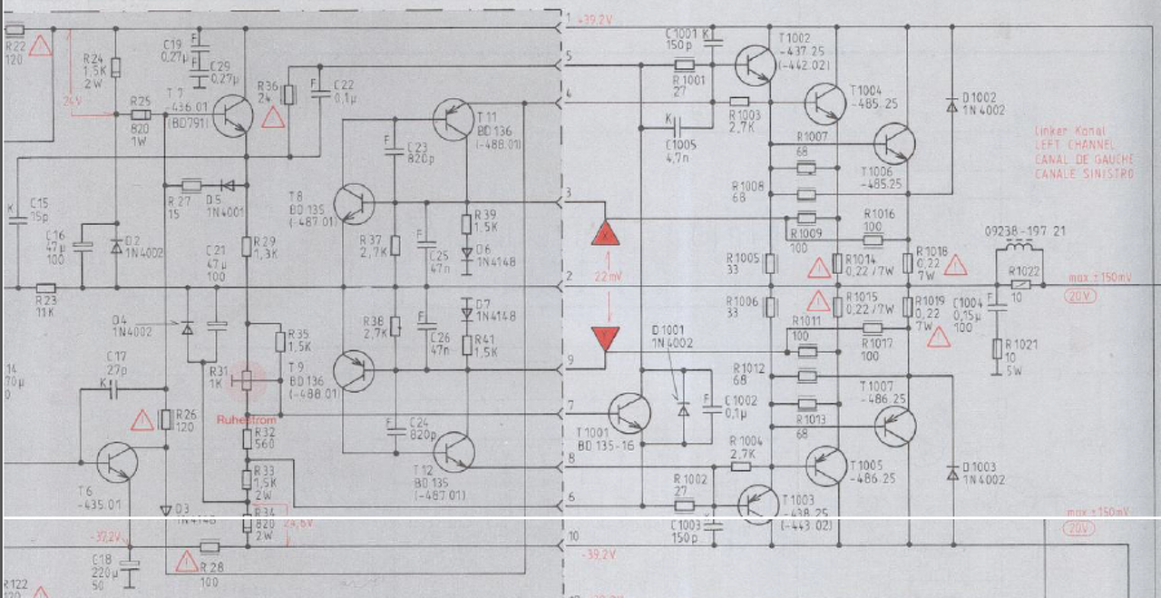

(#) reloop válasza pauer98 hozzászólására (») Aug 24, 2014 /
A TR1-gyel nem kell foglalkozni, amúgy jó rajta a feszültség a rajz szerint is. Nem közvetlen része az erősítőnek. A meghajtó részben nem látszik olyan hiba ami drasztikusan szívná az áramot.
Először szakadás/dióda vizsgálóval átmérném a végtranzisztorok és a meghajtók C-E, C-B lábait. Ilyen megviselt panelnél becsusszanhat egy zárlat.
Szerk.: nincs zárlat kollektor és hűtőborda között?

(#) pauer98 válasza reloop hozzászólására (») Aug 25, 2014 /
A panelt én magam javítottam a kis kezeimmel mert nem bírta ki a tranyócserét (előtte is javítva volt.) Nekem a 0.47ohmok gyanúsan rosszak a végtranyok és a hangszórók között. Oda 5W kell vagy elég a 2?
(#) reloop válasza pauer98 hozzászólására (») Aug 25, 2014 /
A 2W-os ellenállás akkor gond, ha nagyon melegszik.
Az a paneljavítás vajon, hogy sikerült?
A könyvben lévő nyákrajzot másoltam le, szerintem jól sikerült. Vezetékekkel kötöttem össze az alkatrészek lábait, utána leónoztam.
A 0.47 okozhat ilyen hibát?
A hozzászólás módosítva: Aug 25, 2014
A 0,47 ohm nem lehet hibaforrás.

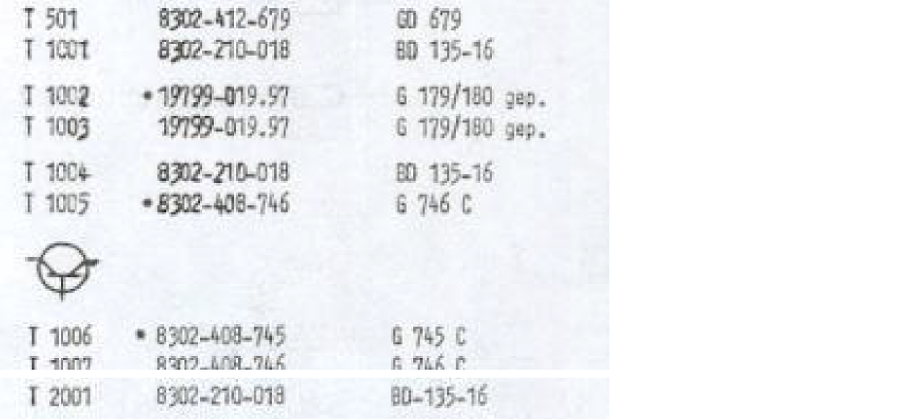

(#) suttyika válasza reloop hozzászólására (») Aug 26, 2014 /
Nekem is van egy ilyen játékszerem. (Grundig V5000) Nem vagyok szakember de ha le tudnád írni milyen tranzisztorok mennek bele pontosan, és persze milyen sorrendbe, szívesen életet lehelnék bele.Sajnos a képeken nem látszik tökéletesen így nem szeretnék kísérletezni.
Köszi előre is.
A hozzászólás módosítva: Aug 26, 2014
(#) reloop válasza suttyika hozzászólására (») Aug 26, 2014 / 1
Szia! Sajnos már nincs nálam. Visszarajzoltam a panelt a javításhoz, annyira nem volt hozzá doksi. Megpróbálom előkeresni...
(#) eyess válasza suttyika hozzászólására (») Aug 26, 2014 / 1
Esetleg ő volna az ?
Ha igen remélem kitudod hámozni amire szükséged van .
(#) suttyika válasza eyess hozzászólására (») Aug 26, 2014 /
Lényegében eggyel vagyok bajban. A T1002-vel. Ami G179 jelzésű. Oda mit rakjak? A többi látszik az alábbi képeken.
Kép1
Kép2
A T1002 megegyezik a másik oldali T2002 ővel.Ha azt tudod milyen , akkor már meg is van .De ha jól látom , akkor egy BD139 - BD249c - 250c végfokozatról van szó.De biztosabb , ha megnézed a másik oldali tranzisztort , és olyan kell ebbe az oldalba is.
A másik oldalit is cserélni kell és ott is még G179 jelölésű tranzisztor van. A másik kettő mind a két oldalon BD135 és BD238.
Irás szerint az BD179G , és a párja pedig BD180.
Rendben köszönöm szépen.
De azért nézd át rendesen az áramkört mert ez a tranzisztor nem semmi paraméterekkel rendelkezik , és ha tönkre ment annak oka van.
