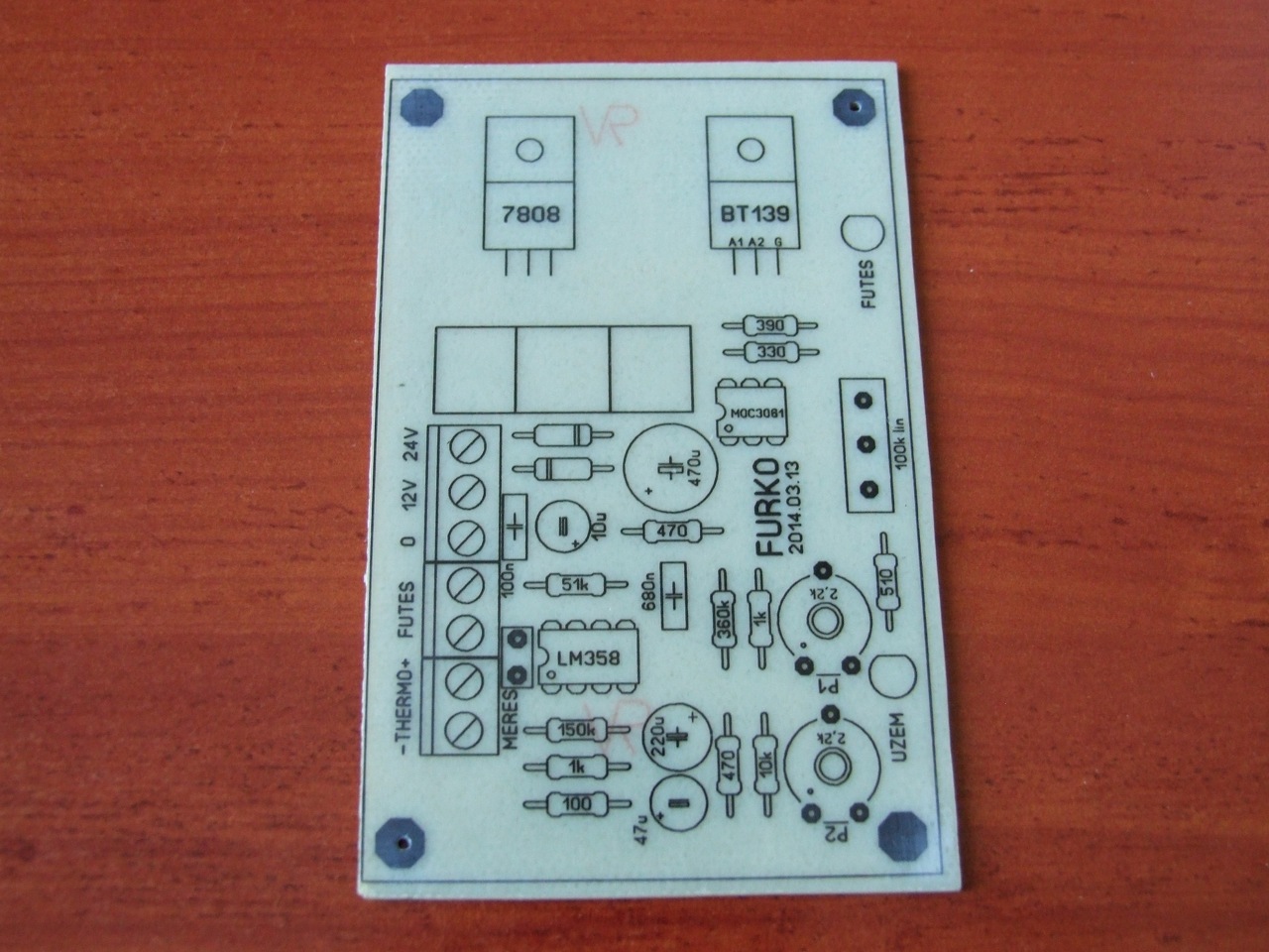

(#) furko válasza trickentrack hozzászólására (») Aug 27, 2014 /
Szépek! Én az elsőt még körömlakkal rajzoltam anno, most vasalok. Egy jó tanács: Tisztítsd meg a nyákot majd vékonyan fújd le akrilan lakkal, és nem oxidálódik, de jól forrasztható és fényes marad. Az alkoholban feloldott fenyőgyanta is jó. A másik oldalra pedig fel lehet vasalni az alkatrész rajzolatot is. Pl.: mellékelt képen.
Gratulálok, csak így tovább!

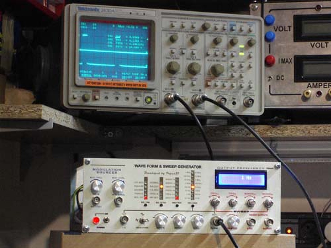

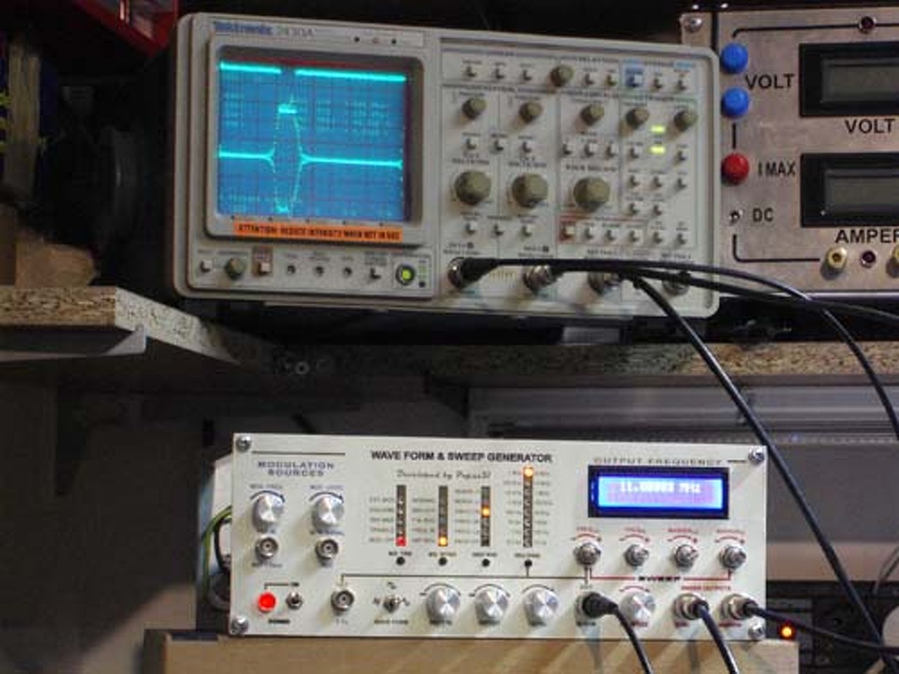

(#) papus51 hozzászólása Aug 28, 2014 / 12
Végre, másfél év után, lezártam a MAX038-as IC-vel elkezdett függvénygenerátor építés fejlesztési munkáit és véglegesnek nyilvánítottam ennek a munkának az utolsó darabját. Nem akarom itt ismét hosszasan leírni az elért eredményeket, mert a mai nappal felkerült a cikkek közé a végeredmény teljes dokumentációja, ott akit érdekel a téma mindent megtalál róla.
Csupán az érdeklődés felfrissítése kedvéért néhány fotó:
(#) kameleon2 válasza papus51 hozzászólására (») Aug 29, 2014 /
A munkát elnézve - úgy látom a magyar műszereknek még nem áldozott le... Némelyik - a tiéd is - nagyon szép, kidolgozott példány. Látszik rajta a munkakultúra is.
