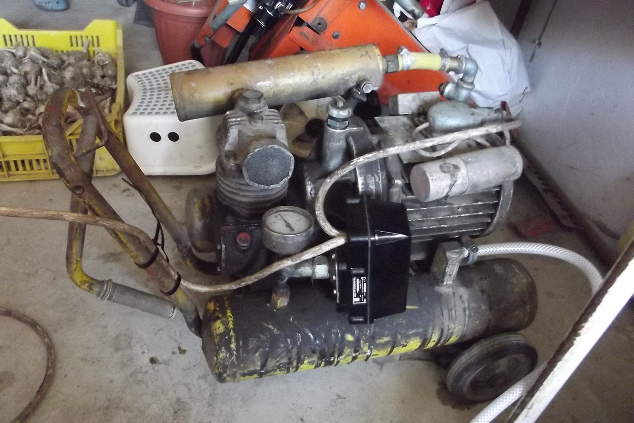

van egy kb 30 éves kis kompresszorom. 1 hengeres, a villanymotor gyárilag fogaskerekes hajtással kapcsolódik a forgattyús tengelyhez, a forgattyúsház és a fogaskerékhajtás egy térben van.
első kérdésem, hogy milyen olajat tegyek bele, és kb (mondjuk a forgattyús tengelyhez képest) meddig töltsem?
a másik, hogy a gyűrűhézagot 0.6-nak mértem (3 db kompressziógyűrűje van), ez így jó, vagy már illene cserélni?
fel tud pumpálni 8 barra, de 5 fölött már elég lassan, ezért gondoltam, hogy talán gyűrűcsere jót tehet neki.
egyébként a henger szép, válla sincs.
előre is köszönöm
(#) witi válasza Ketfeszeres hozzászólására (») Aug 27, 2014 /
Sima motorolaj jó bele 10w40, esetleg 5w40 ha télen is használod.Ha gyári gép akkor kellene rajta lennie olajnívónak, meg kell keresni . Esetleg egy fotó a gépről, és kiderítjük mennyi olaj is kell bele.
A 0,6 mm hézag már régen rossz, csereérett. Már 0,3-0,4 nél illett volna gyűrűzni... Ha cseréled, figyelj a sorrendre, főleg ha vállas gyűrű is van benne!!

(#) Ketfeszeres válasza witi hozzászólására (») Aug 27, 2014 /
köszönöm
akkor jól tippeltem, eddig is motorolajjal járattam
úgy látom 3 db egyforma, 70x2-es gyűrű van benne + az olajáteresztő. következő kérdés, hogy vajon hol lehet kapni. egy ötletem van, gépfelújító (hengerfúró stb.) műhelyben majd megkérdezem.
a forgattyúsház tetején, ahol a hengert le tudom venni, van egy beöntő nyílás. létezik, hogy odáig fel kell tölteni?
(#) witi válasza Ketfeszeres hozzászólására (») Aug 28, 2014 /
Gyűrűt a hengerfúró műhelyben tudsz szerezni, de vidd a hengert is hogy pontosan le tudják mérni.
Addig nem szabad feltölteni,mert kinyomja a tömítéseket. A betöltő csavarban nincs nívópálca?A forgattyúház oldalán nívócsavar vagy ablak?Tegyél fel egy-két képet,esetleg tipus adatokat mert így látatlanba nehéz ügy...

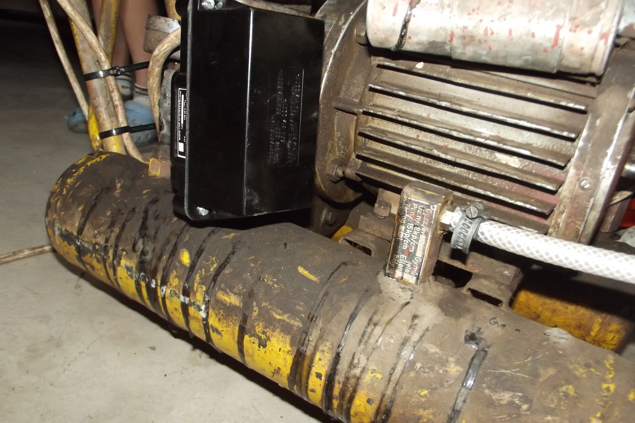

(#) Ketfeszeres válasza witi hozzászólására (») Aug 28, 2014 /
Nívópálca nincs.
Na most nagyon megnéztem, minden oldalról, fel is borítottam, és azt hiszem, megtaláltam. A lehető legeldugottabb helyen, a villanymotor alatt, a hajtüműház hátulján. A második képen, középen. Az lehet, ugye?
Imi van ráírva az adattáblájára, ez a motor gyárója lehet, ugye? A kompresszor nem tudom, milyen gyártmány.
A nyomáskapcsolót már én tettem rá. 30 éve várta apám pincéjében, hogy munkába álljon, zsír új, ki se volt vágva a kábelkivezetés helye.
(#) yulo5310 válasza Ketfeszeres hozzászólására (») Aug 28, 2014 /
Az imi az magyar gép,becsüld meg,mert jó kis cucc van a birtokodban,olajat mindig a forgattyúsház tengely középvonaláig töltjük,van mikor az is sok,a lényeg hogy az ellen súlyok még belecsapjanak az olajba(szóró olajozás).
Na, innen már el lehet indulni... Lehet nívócsavar, meg kell nézni. Kitekered, ha rövid, (pár menet) a csavar,és az olaj is jön,akkor valószínű hogy az a nívócsavar.Ha valóban az, akkor csak addig töltsd fel, mert ha többet raksz bele, akkor csak felhordja a hengerbe vagy kiköpködi az olajat, rosszabb esetben kinyom valami tömítést! Ilyen géphez még nem volt szerencsém, de ahogy yulo kolléga is írja, remek kis jószág...

(#) Chipmunk1960 válasza Ketfeszeres hozzászólására (») Aug 28, 2014 /
Szia, Hát elég érdekes az eleje, de a másik végére a tengelyre illene egy"szélkerék", meghálálja. A müa. fedél melletti kis dobozka, az indító relé, és a kondi is szép nagy rajta. Nem írtad, hogy hány W-os, de a 750w/1Le-snek is nagy az indító nyomatéka. Egy teljes renoválást megér, s még 30 évig lesz egy jó kompid! Ja, és le is festi önmagát.

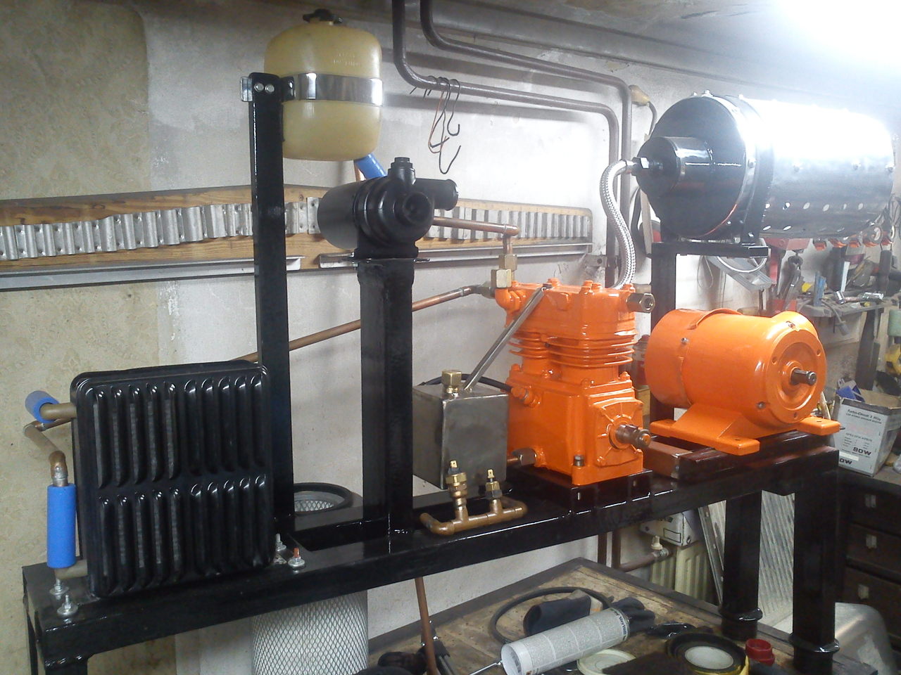

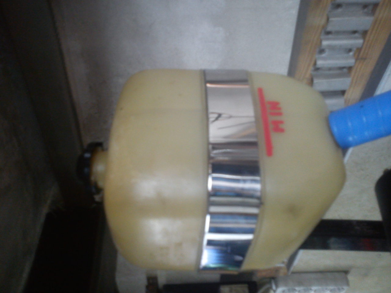

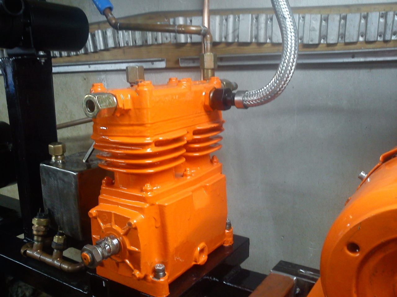

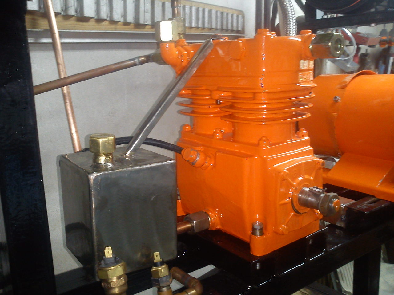

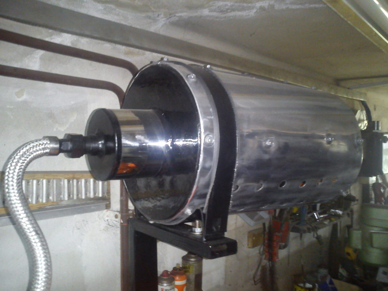

(#) Qb Sorted hozzászólása Aug 29, 2014 /
Helló!Gondoltam meg mutatom mit építek!
Majd ha kész egyben megmutatom.
