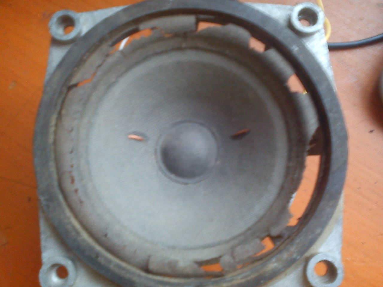

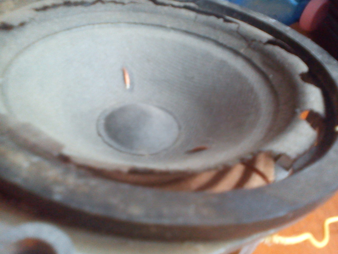

hello mindenki. Van egy régi orosz kis hangszóróm, a pereme az idők során elporlott, nagyon rosz állapotban van de igy is elég szépen szol, hogy lehetne megcsinálni, érdemes e foglalkozni vele, árt e neki valamit ha csak igy hallgatom(esetleg nagy hangerővel). Képek lejebb (csak teloval csináltam)
(#) andras99 válasza kadargeri hozzászólására (») Aug 26, 2014 / 1
www.hangszoro.net, itt szerintem kapsz hozzá megfelelő alkatrészt.
(#) Szpisti válasza kadargeri hozzászólására (») Aug 26, 2014 1 / 1
Nem biztos hogy megéri rendelni , főleg ha csak egy van belőle.
Ártani már sok minden nem árthat ennek, de meg lehet próbálkozni kis reparálással.
Az elporladt habgumit a papír membránig alaposan le kell takarítani róla. Le kell szedni a körbe futó távtartó peremet is.
Aztán vékony gumilemezt kell nézni. Kerékpárbelső ehhez szerintem durva, de régebben pl. megfelelő anyagú gumikesztyűkből vágtunk ilyeneknek peremet.3-4 darabból össze lehet hozni úgy, hogy kis íveket vágsz, ami összeköti a peremet a membránnal. Ragasztáshoz pedig pálmatex vagy hasonló rugalmas ragasztó (nem taknyokol!) alkalmas.
Arra kell figyelni, hogy a központosítást el ne húzasd ragasztáskor.

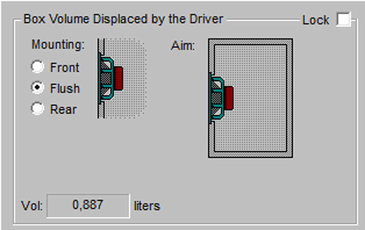

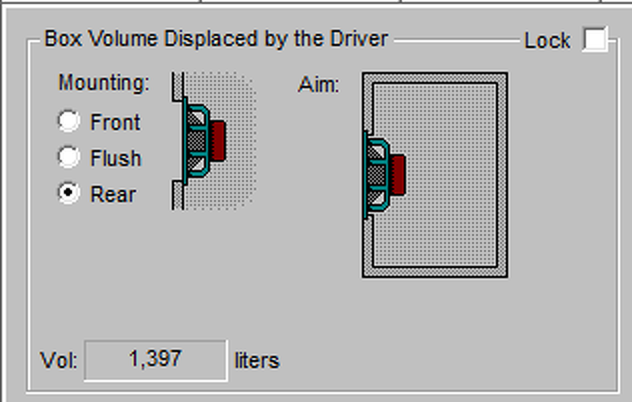

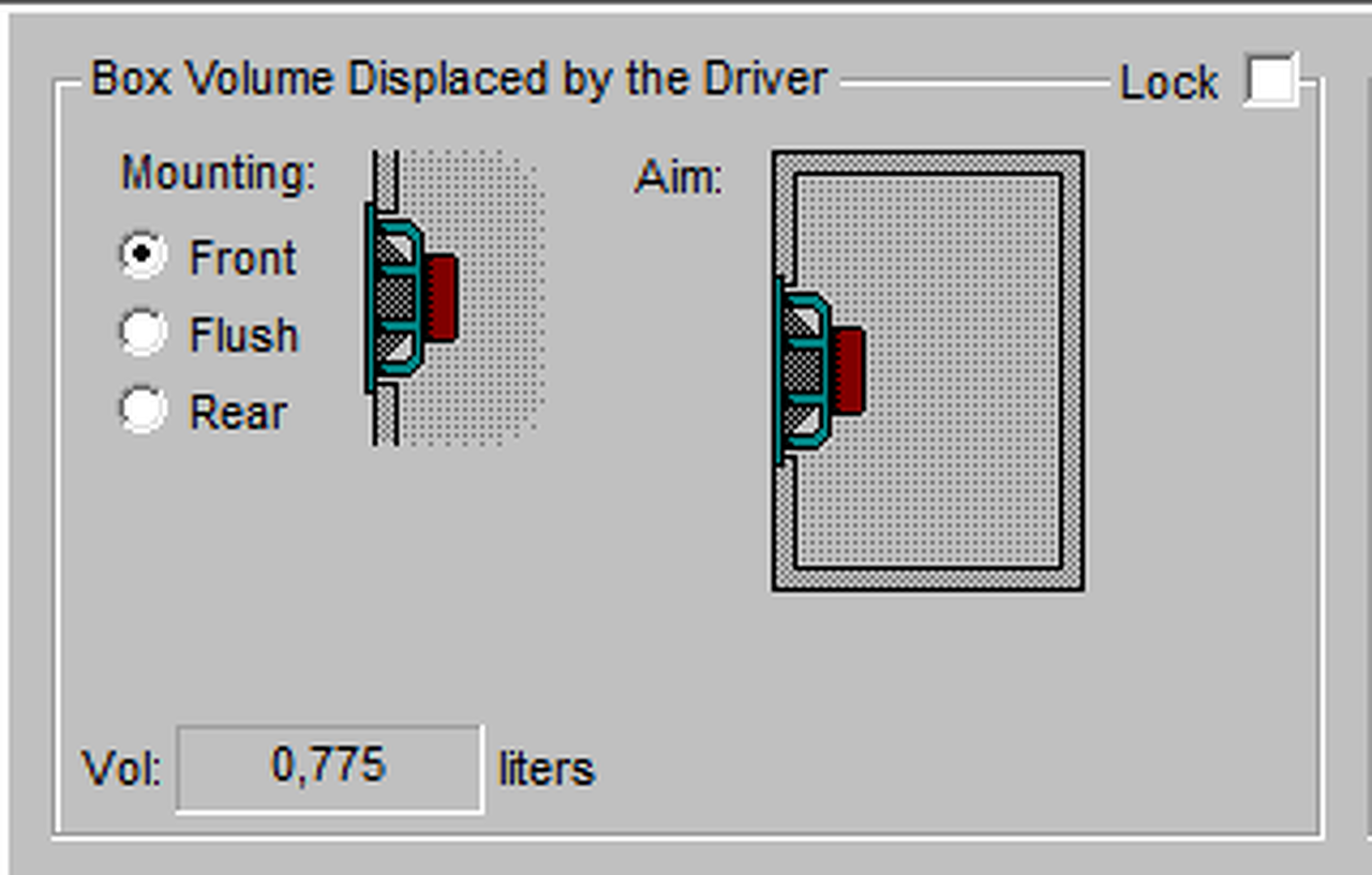

Egy doboznak a térfogatát hogyan lehet utólag csökkenteni reverzibilisen?
Számít valamit, ha kívülről szerelem a hangszórót, vagy ha belülről?
A hozzászólás módosítva: Aug 29, 2014
(#) ptesza válasza Primary hozzászólására (») Aug 30, 2014 /
Igen számít. Vagy teszel bele az aljába egy műkölapot amit azért leragarsztasz persze a belső arányokat nézd meg nehogy rontsál vele.
(#) Primary válasza ptesza hozzászólására (») Aug 30, 2014 /
Mennyit számít az, hogy kívülre vagy belülre van szerelve? Mik az előnyök, hátrányok?
Az a hangszóró mértétől függ. De például a Bassbox progi számol ezzel. Ott konkétan ki tudod számolni mennyit jelent.
A példa 20 centis hangszóróval van számolva.
(#) Primary válasza ptesza hozzászólására (») Aug 31, 2014 /
Nem térfogat szempontjából gondolom. Ott nyilvánvaló, hogy elvesz, ha belül van. Hang szempontjából?
(#) ptesza válasza Primary hozzászólására (») Aug 31, 2014 /
Szerintem semmit. A belülre is szerelhetőeknél van egy tömítő körben. Van olyan típus amit csak kívülre lehet. De ezt biztosan tudtad. Csak a konstrukció miatt van. A belülre szerelhetőseket takarni kell mert nem néznek ki túl szépen.
