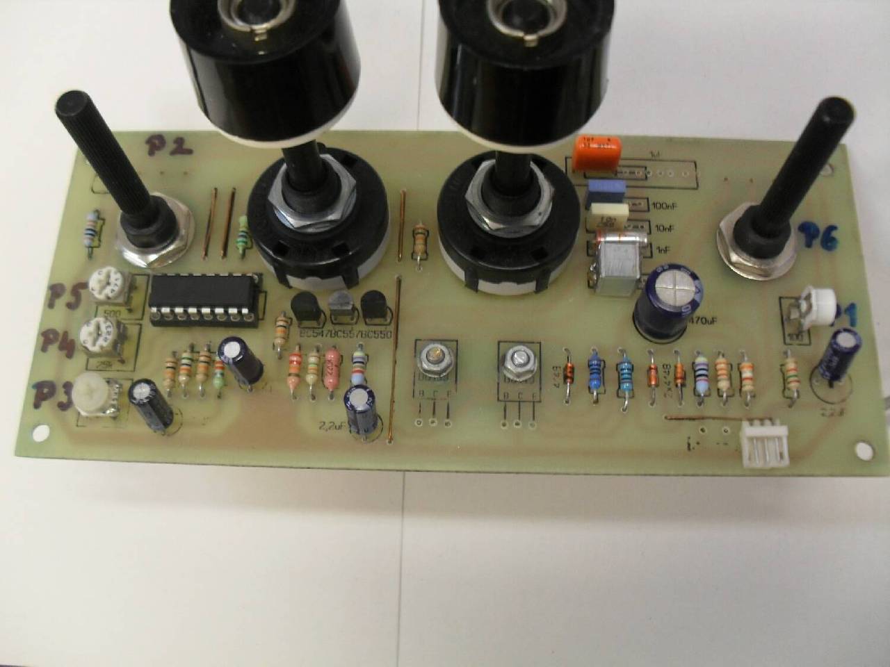

				Ic. 11-es lábán R1 ellenállás legyen rajta, mivel ez nyitott kollektoros kimenet. Ekkor elvileg a normális alakú négyszögjelnek "+" tápfeszültségig kellene ugrani. Az én szkópképemen a 11-es láb feszültségszintje ennél alacsonyabb, mert más kapcsolás. Ellenőrizd a leírása szerint, P2 csúszkán forgatásra 0.3V - 2.8V között kell változni. 3-as lábon fél tápfeszültség érték van-e. C1, C2, C3 szűrőkondik biztosan jók-e, próbára kössél C1, C2, C3-al párhuzamosan kb. 1000µF kondit. 5-ös, 6-os lábról kössél le mindent, csak egyik tartománynak megfelelő pld. 10nF kondit köss a két lábra közel. Tehát semmi más ne legyen rajtuk. Így hangolva a potival próba. Ezeken kívül alkatrész hiba, nyák zárlat vagy szakadás, ami esetleg szemmel nem, csak multiméterrel deríthető fel. Ha a panel hibátlan, és minden alkatrész jó, megfelelő értékű, jó helyen van, akkor szerintem csak az ic. marad bűnösnek. Még a tápfeszültség, oda is lehet próbára 1000-4700µF kondit beiktatni.				 A hozzászólás módosítva: Aug 18, 2014
				A panelról mutatsz egy képet? Kíváncsi vagyok melyik panelt épitetted meg.
				Persze. Az Elektorost készítettem el egy kicsit optimalizálva az alkatrészeimre.
				Két észrevétel: 1. remélem a hűtőbordát jól elszigetelted mindentől 2. a cikkben is írják, hogy egyforma, jó minőségű kondikat kell használni, de ahogy a tiedét elnézem két egyforma se nagyon van. Ezek szórása is okozhat pontatlanságot.
				1; A hűtőborda mindentől szigetelt (bár nem tudom egyáltalán minek is rá mert kishangszóróval se melegszik egyáltalán). 2; Igen elolvastam a cikk kondikra vonatkozó részét is. Válogatva lettek, LCM-3-al kimérve 1%-on belűli pontossággal (szerintem indokolatlan alapossággal részemről  ) Valószinü, hogy az IC-m hamis, ez hamarosan kiderül (kocsgab002 vállalta, hogy lepróbálja a saját műszerében. Ezúttal is köszönet Neki!). Mégegyszer, Két problémám van: 1; nem tudok vele átfedést elérni a dekádok között, ami abból következik, hogy az alsó frekvenciát nem tudom 10 Hz alá vinni. 2; a tápfeszültségre nagyon érzékeny. 11,4V tápfeszen hibátlan jelalakok vannak, de akár fél volt eltérés is randa, használhatatlan jelet eredményez a kimeneten (ráadásul a tápfesz változásával a kimeneten a frekvencia is drasztikusan változik). A hozzászólás módosítva: Aug 19, 2014
				Sziasztok! Nagy valószínüséggel kijelenthető, hogy a XR2206-os IC-m hamisítvány, nem teljesíti az adatlapban közölt paramétereket, ebből származtak a problémáim az élesztés során. Köszönet kocsgab002 fórumtársnak, aki jól működő eszközébe téve az én IC-met, lepróbálta azt, ahol is ugyanúgy defektesen szerepelt, tehát nem én hibáztam. Tanulság: óvatosan az ilyen olcsó (1000Ft/2db) íbéjes példányokkal  . Köszönet mindenkinek a segítőkész hozzászólasaiért!

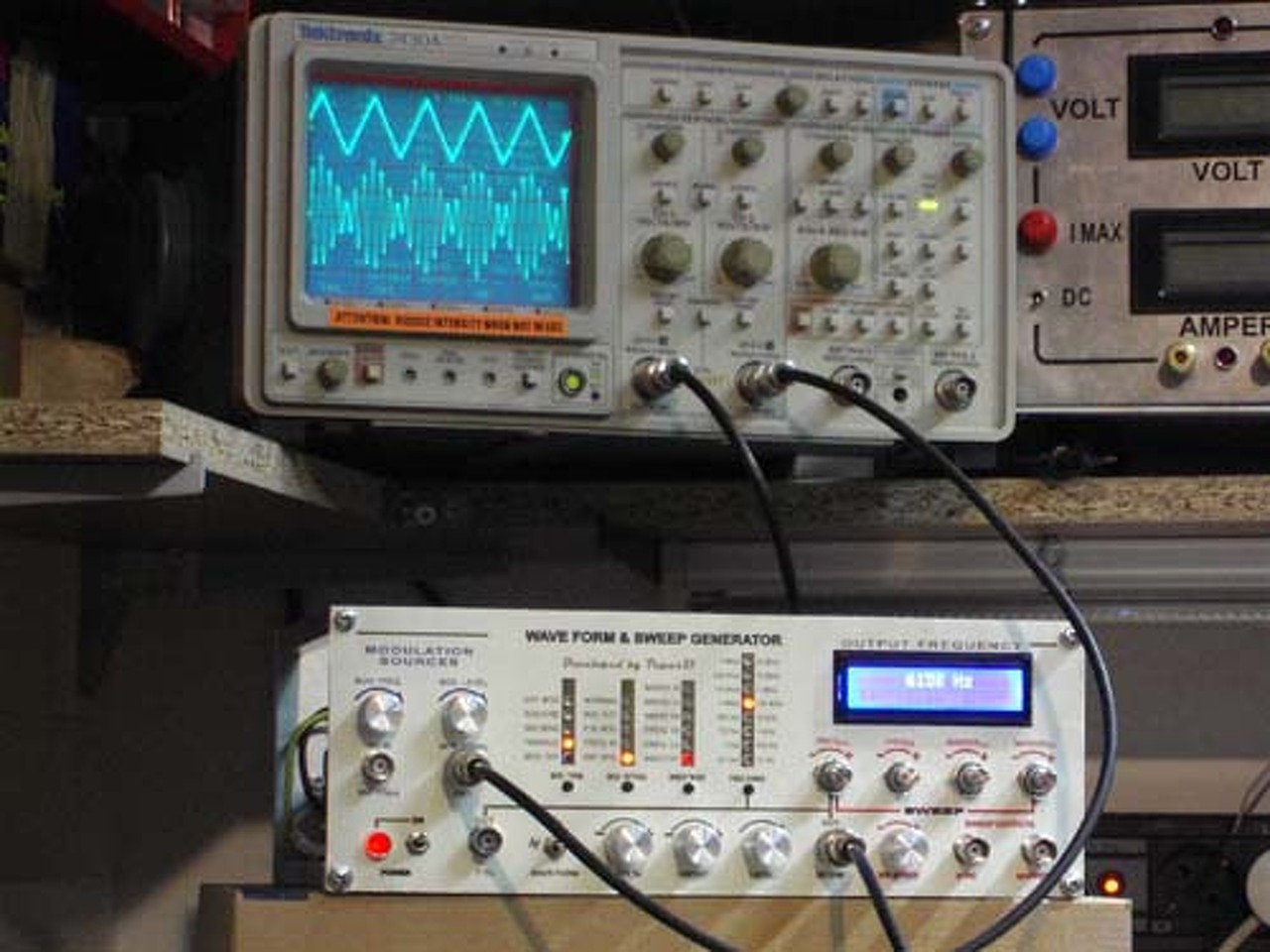

				Nos, összeállt a komplett anyag a MAX038-as függvénygenerátorról. Részletes leírás, kapcsolási rajzok, NYÁK rajzok, beültetési rajzok. Az egész anyag feltöltésre került cikk formájában a HE-re, most már csak a T. Moderátorok bólintására vár. Addig is egy kis kedvcsináló:
				Nagyon prima munka! Valaki nem gyártana hozzá nyákot? Nekem ez már túl nagy falat.
				Az apróban többen is szoktak hirdetni, bár furatgalvánt még senki.
