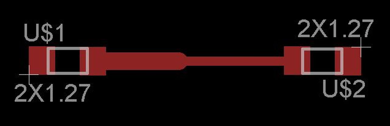

Lehet rosszul emlékezem, de mintha lett volna valami ulp..stb ahhoz, hogy keskenyedő sávokat lehessen létrehozni. Aki tud valamit erről....
Köszi !
(#) elektrocad válasza niedziela hozzászólására (») Szept 2, 2014 /
Szia! Szerintem nincs olyan, én sem találtam. Menet közben tudod változtatni a vastagságot.
(#) Lucifer válasza elektrocad hozzászólására (») Szept 2, 2014 /
Vagy rajzolsz poligont.
(#) elektrocad válasza Lucifer hozzászólására (») Szept 2, 2014 /
Lehet úgy is, csak nem értem mire jó "tölcsért" csinálni egy vezetékből.
(#) niedziela válasza elektrocad hozzászólására (») Szept 2, 2014 /
Közben eszembe jutott, összekevertem a PAD-re VIA-ra nyakban sávszélesítéssel.
