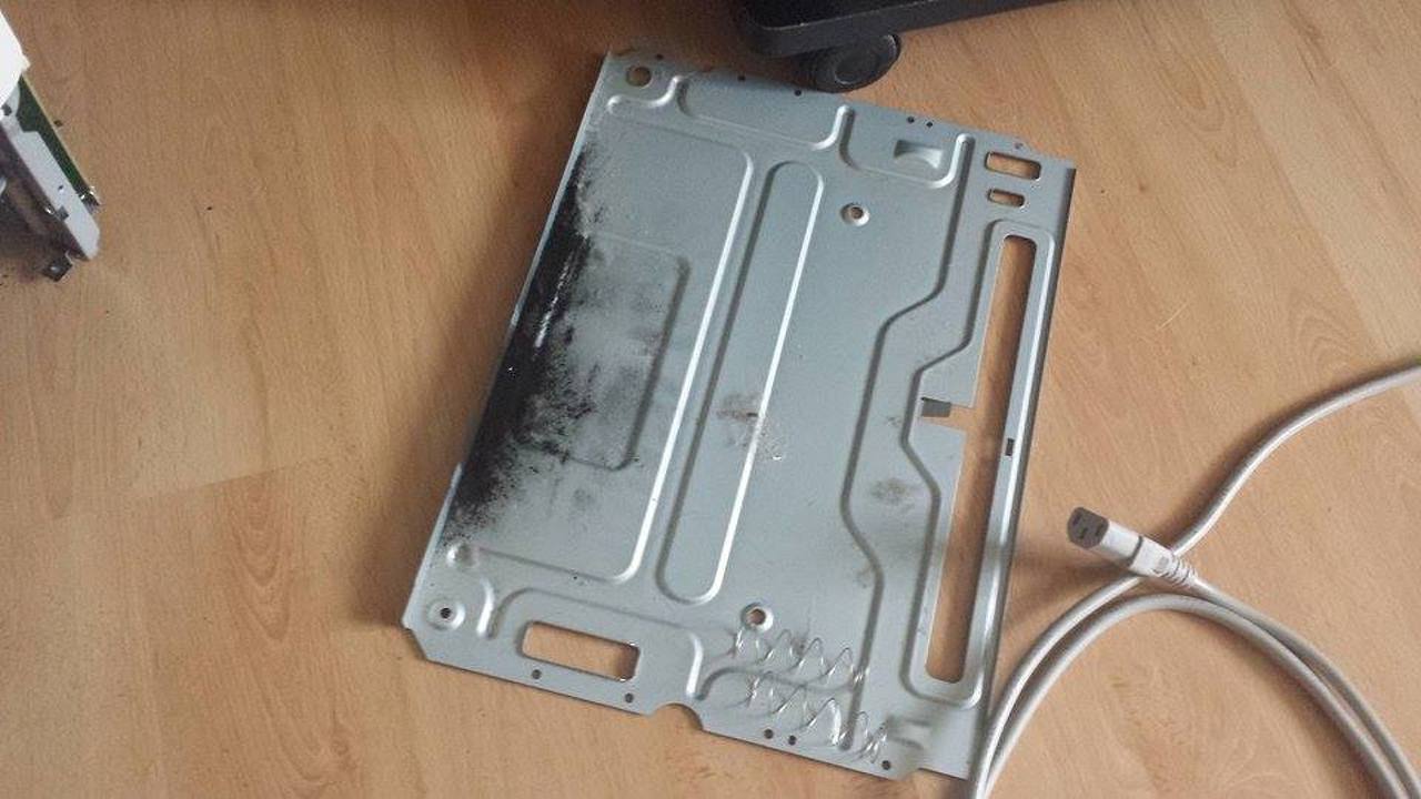

(#) kolbi7 hozzászólása Szept 6, 2014 /
Segítséget szeretnék kérni a nyomtatómmal kapcsolatban. Egy Konica minolta magicolor 1680mf nyomtatóról lenne szó, ami nyomtatás közben egyszer csak elkezdett függőlegesen mindig kihagyni egy részt a nyomtatásból. Próbáltam ezek után színes kisebb kockákat nyomtatni és ott is ugyanez az eredmény mint a szöveges tartalomnál: Azon az adott helyen nem nyomtat semmit kihagy egy fehér csíkot. A nyomtató 3 éves de szinte alig van/volt használva ahhoz képest, hogy ezek mit bírnak. Belül a tonereknél látom, hogy full fekete poros minden azt kifogom takarítani de nem a fekete tonerrel lesz a baj mert más színnél is ugyanúgy kihagy. Létezik valami házi megoldás ennek a tisztítására javítására?
Köszönöm előre is a segítségeteket.

Igen ezt a linket én is megtaláltam csak fogalmam sincs merre keressem a lézer üvegét. Most az egész nyomtatót szétszedtem mert a fekete tonerből a por valamilyen oknál fogva kijött és a nyomtató minden egyes része fekete porban áll. Tudnál a lézer üveg tisztításban még segíteni?
(#) zsoltee0001 válasza kolbi7 hozzászólására (») Szept 7, 2014 / 1
A szétszedésbe nem irigyellek, ha jól látom ez egy szkennelős (MF) nem könnyíti meg a dolgot, színes gépeknél alul, az előhívó egység alatt és papírtálca fölött valahol lesz a lézeregység, ennek az üveglapjára van valószínűleg rászóródva a tenorpor.

Elkezdtem szétbombázni tegnap már kezdtem feladni fel is idegesített. Valóban ott a lézer ahol írtad meg is tisztítottam, szétszedett állapotban nagy nehezen sikerült a jelentést kinyomtatni és ahol eddig volt csíkos kihagyás most nincs helyette a görgők hagynak maguk után a fekete por miatt. Amennyire tudom kitisztítom az egészet és meglátjuk mennyire lesz sikeres. A segítséged ezúton is köszönöm. Beteszek egy pár képet
Huh, hát itt mi történt? Most mondanám, hogy fúvasd ki, de az se biztos, hogy jó, ecset+ porszívó, aztán a görgőket mosd le.
Meg kéne nézni a fekete előhívót mert valami tömítetlenség áll fenn, nem volt ez töltve?
Biztos vannak ilyen szivacs tömítő izék, helyén vannak? idő után szétmállanak, bár ez nem olyan régi gép.
Amit írtam azt a "krátert" megnézted? Nem dobhiba?

(#) kolbi7 válasza zsoltee0001 hozzászólására (») Szept 7, 2014 /
Én sem tudom, hogy mitől lett ilyen fekete poros minden a toner dobozán ami benne volt a centralprint.hu szerepel és 1 matrica rajta, hogy töltött. De a tonert kivettem rázogattam és nem hullott belőle a por úgyhogy ez számomra egy rejtély maradt. Amit írtam, hogy a jelentést sikerült nagy nehezen kinyomtatni a gyári tonerrel végeztem nem mertem ez a másikat visszatenni.( Mondjuk az az érdekes, hogy a gyári meg elvileg ki van fogyva azért is cseréltem anno). A nyomtatóval egyébként 800 oldal lett nyomtatva ez egy ilyen nyomtatónak meg se kéne, hogy kottyanjon. Holnap jön az ecsetes tiszítás a görgőket nem tudom, hogy fogom megoldani mert szétszedni egy dolog az egészet de össze is kell utána rakni lehetőleg úgy, hogy működjön is
(#) Chipmunk1960 válasza kolbi7 hozzászólására (») Szept 7, 2014 /
Az OPC másik oldalán, a blade-el szemben lennie kell egy vékony átlátszó műanyag fóliának, ami szintén rá feszül. Ha elöregszik, a hőtől hullámossá válik, hullik a por a dobból. Az szokott ilyen csúnyaságot okozni, illetve ha nagyon tele van, és kinyomja a felesleget. Töltésnél illik üríteni, +1 kör nem biztos, hogy belefér. Inkább a porszívó, mert ha fújatod, lehet még az összes papír-optoérzékelő is tele megy vele.

(#) kolbi7 hozzászólása Szept 8, 2014 /
Amennyire lehetett kipucoltam összeraktam és nyomtattam megint egy jelentést. Pár görgő még hagy nyomot de a nyomtatás után hibaüzenetet kaptam: "papírelak. forg. egys. felső fedél kinyitni" nyitottam visszacsuktam megmozgattam de most ezen problémázik és nem megy tovább.

(#) Chipmunk1960 válasza kolbi7 hozzászólására (») Szept 8, 2014 /
Nézd át a papírérzékelő kallantyúkat, gondolom optos, mint fentebb írtam, ha közé megy a por, nem lát...
(#) zsoltee0001 válasza kolbi7 hozzászólására (») Szept 9, 2014 /
Ha a papír nincs gyűrődve, akkor az egyik szenzorhoz késve ér, vagy az amit az előttem írtak, bár az nagyon extrém eset lenne.
Normálisan ki kénbe takarítani, azért mégiscsak egy színes gépről van szó
(#) kolbi7 válasza zsoltee0001 hozzászólására (») Szept 9, 2014 /
