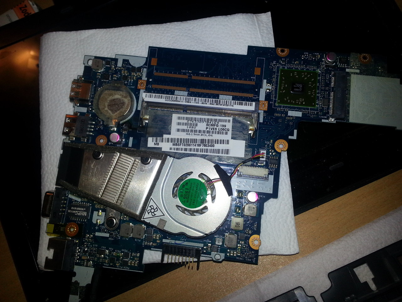

Nagyon ügyes voltam és ezért elszállt a netbookomon az összes USB! ![]() Egy USB-s Li-ion töltőt tettem rá majd pár másodperc múlva égett szagot éreztem ki húztam azonnal de már késő volt, a gépből jött a szag.. Nézem az egér nem világít ami USB-s sem a pendrive és semmi USB nem megy újraindítás kikapcsolás után sem. A nagy hiba az volt, hogy a töltőbe fordítva raktam bele az aksit, így lehet az a feszültség valahogyan vissza ment a gépbe így az kiégethetett valamit benne. Van esetleg valami tippetek, hogy hol keressem a hibát? Lehet, hogy csak egy kis kondi szált el vagy esetleg egy pic? Ha valami kis olcsó két három pólusú alkatrész azt még ki is tudnám cserélni, feltéve ha megtalálom a gépben, hogy mi égett ki, esetleg valami ötlet hogy az alaplap mely részén keressem? Egyébként a Win az eszközkezelőbe látja az USB-s dolgokat de azt már nem jelzi ha bármit rácsatlakoztatok. Tudom nagyon egyedi a probléma de hátha hozzá tudtok valami okosat számomra szólni még így szétszedése előtt és akkor már 1 centivel előrébb vagyok. A hozzászólás módosítva: Szept 12, 2014
Szedd szet,mert ha egett szagot ereztel,akkor annak nyoma is kellett legyen.
Tegyel fel az egett alkatreszekrol minel tobb fenykepet!
Akkor is gusztustalan dolog a töltőtől, hogy így visszapofázik a gépre. Ha szerencséd van, csak az 5V táp stabilizátor IC, vagy FET szállt el. Ugorj neki és szedd szét, ahogy Dávid is írta,mert jósolni még nem tudunk.
Szét is kaptam, melléklem a fotókat.
Ez egy FET volt, kellene keresni a környéken kinézetre, számmaradékra ugyanilyet, hogy mi lehet a típusa??? Mert ebből, nem sok maradt.
Alaplap tipus kell es pozicioszam. Abbol azonnal tudjuk, hogy mi volt az a FET. Ha egyaltalan FET volt.
Na haver megleste az övén de azon mintha vmi más lenne írva és lejebb is.
Havertől kép + enyémről alaplapi számok mellékelve.
Itt a pdfben Bővebben: Link
25. Oldalon baloldalt lent a AP2301MPG-13 nevezetű alakatrész lessz az. Ti is úgy gondoljátok? Ha igen akkor rendelek is rá A hozzászólás módosítva: Szept 12, 2014
Ne kapkodj. Nem vagyok notebook kozelben. De. A foton majdnem biztos hogy FET latszik. A 2301 pedig nem FET. Ne bonyolitsd a dolgot. A rajzon a megfelelo poziciszamu Lkatreszt keresd. Nekem az a furcsa, hogy a foton az elegett alkatresz harom laba kozos. Ami FET-re vall. FET viszont nem lenne ott logikus. .A 2301-nel ilyen tuti nincs. Holnap reggel szivesen megnezem ha addig valaki nem mondja meg a frankot
A pozíció szám U11 azt kerestem a sémán, azt dobta ki, lehet még sem az nem tudom na de már mindegy is.
Összeraktam a gépet mert az alkatrész úgy sem 2 nap lett volna mire hazaér. Na de bekapcsoltam és voálá megyen az USB na de csak 2 a 3-ból, az az egy USB nem megy amelyikbe csatlakoztattam a töltőt. 2 nekem bőven elég, max veszek egy USB hubot nem fogok ezzel tovább bajlódni. Egyébként érdekes, hogy megjavult mert semelyik sem ment, talán az áramtalanítás segített neki ki resetelt valamit, ami letilthatta az összes usb-t, hogy ha netán egy másikba próbálnám dugni a töltőt nehogy azt is elrontsam ![]() Egyébként az elején áramtalanítottam is vagy 5 másodpercig de az neki úgy látszik nem volt elég. De azért nagyon szépen köszönöm nektek * a segítséget! A hozzászólás módosítva: Szept 13, 2014
