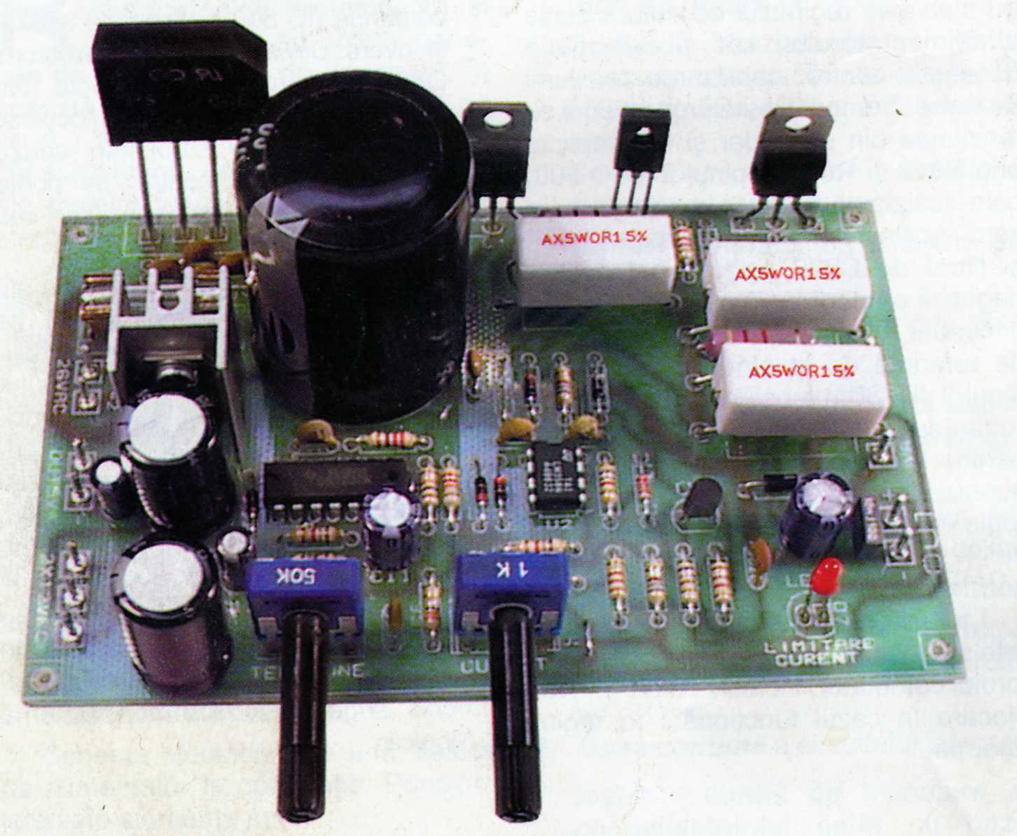

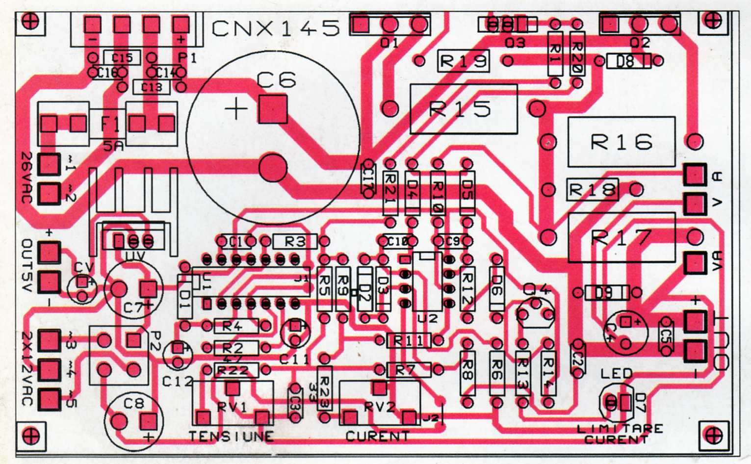

Tobben kertek az altalam keszitett tapegyseg rajzat.A kapcsolasi rajz egy romaniai elektronika szaklapban (Conex Club) jelent meg, sajnos mint minden jo kozben ez is megszunt letezni!Konnyen visszarajzolhato gondos kvitelezes mellett egybol mukodokepes!
