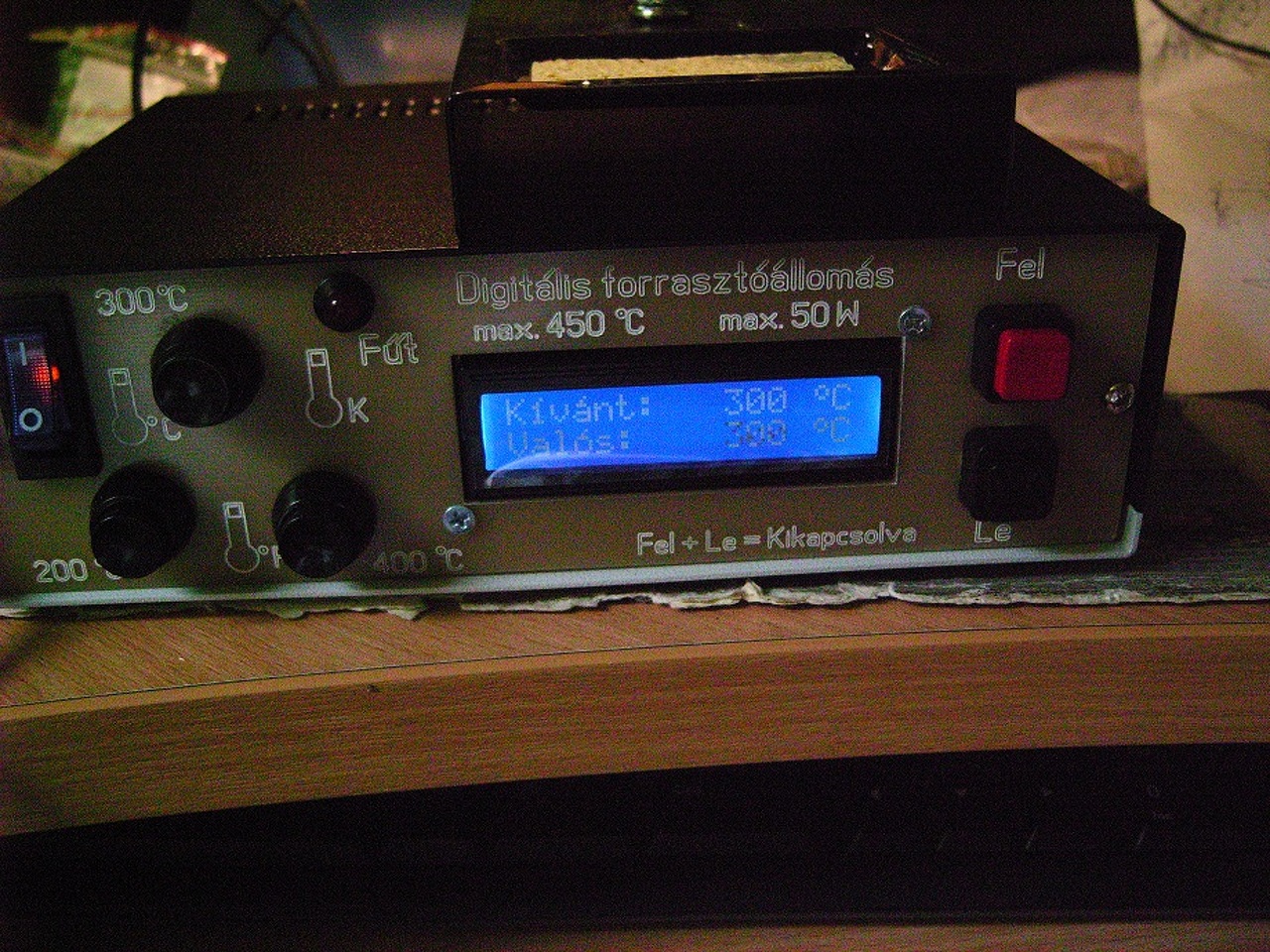

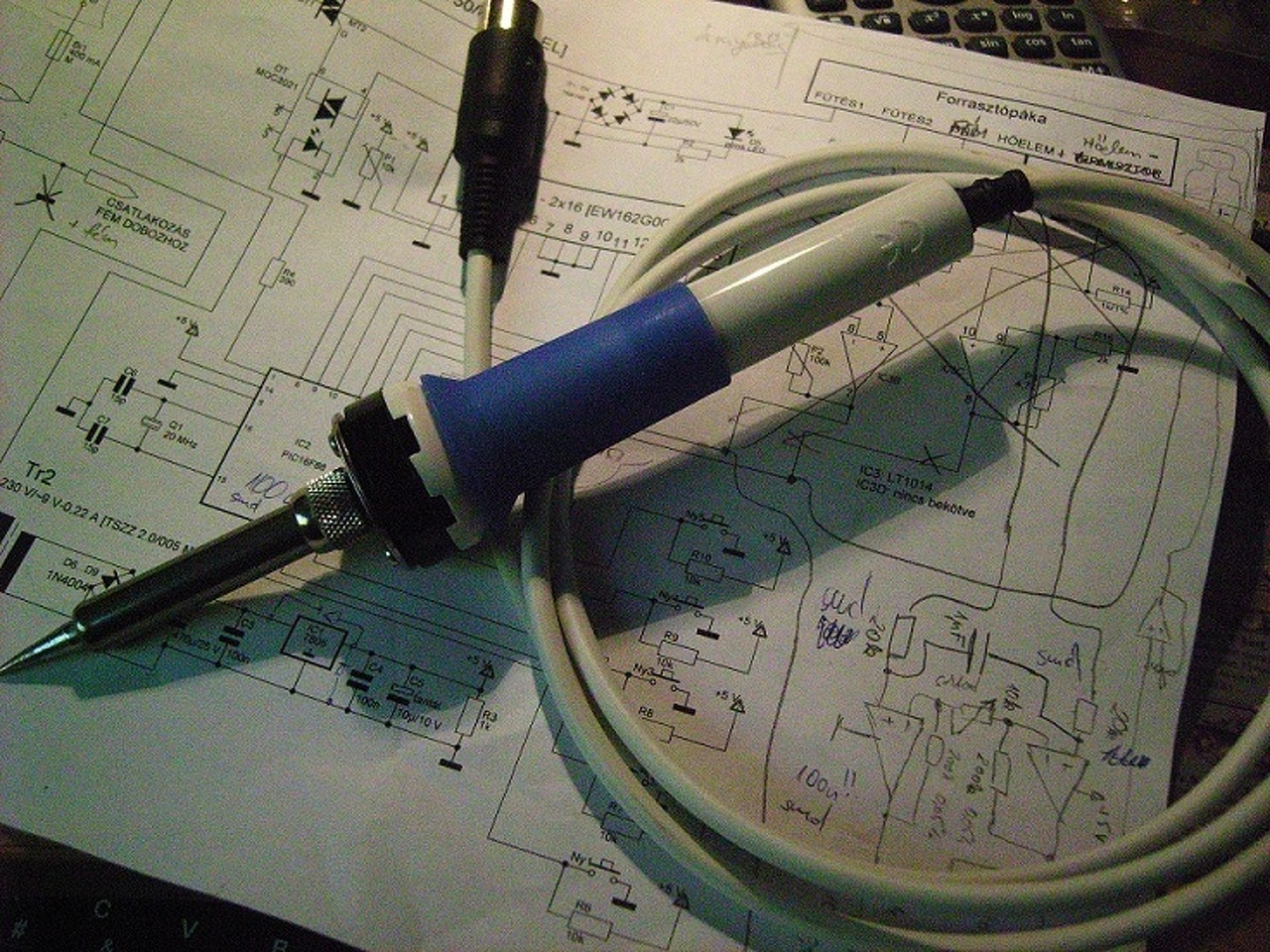

Néhány hete megkértek, hogy építsek valakinek egy forrasztóállomást, a Digitális forrasztóállomás 2 cikk alapján. Gondoltam hogyha már építek egyet, akkor megint alakítok rajta egy kicsit, úgyhogy akár ezt hívhatjuk 2.1-es változatnak is . A módosítások a 2.0 változathoz képest:
-páka kábel kicserélése hajlékonyabbra(előny: jobban hajlik; hátrány: nem hőálló, úgyhogy nem tanácsos a páka hegyét a kábelhez dörzsölgetni )
-pákában lévő hidegponti hőmérsékletet mérő szenzor kicserélése lm35-re (Itt biztos mondhatjátok, hogy mi a francnak bele ilyen, ha nem lenne benne hidegponti hőmérséklet mérő, úgyis ugyanolyan jól lehetne vele forrasztani, az a pár fok eltérés nem számít túl sokat. Ez igaz is, de hívhatjuk ezt az én hülyeségemnek is, de szeretem az ilyen elméleti precízséget. Egyébként a szenzor kihagyásával is működtethető a páka.)
-hőelem erősítő áramkör módosítása precíziós differencia erősítő kapcsolásra
-szoftverben a mérésben átlagolás megvalósítása, sokkal kevésbé ugrál így a valós érték
-100 °C-tól állítható be a hőmérséklet, ez alatti hőmérsékleten a valós helyén "<100 °C" jelenik meg
-nagyjából ennyi jutott eszembe
Kíváncsi vagyok a véleményetekre, akinek csináltam neki tetszett

(#) mate_x válasza mate_x hozzászólására (») Szept 12, 2014 /
Még néhány kép építés közben.
(#) Csupasz válasza mate_x hozzászólására (») Szept 12, 2014 /
Nagyon jó, gratulálok!
(#) Csongi_ válasza mate_x hozzászólására (») Szept 12, 2014 /
Nagyon szep es tetszetos kivitel. Megkerdezhetem, hogy a feliratokat hogyan keszitetted?

Csongi_: Az előlapot egy cnc-vel rendelkező fórumtárssal készítettem, nyákból készült
