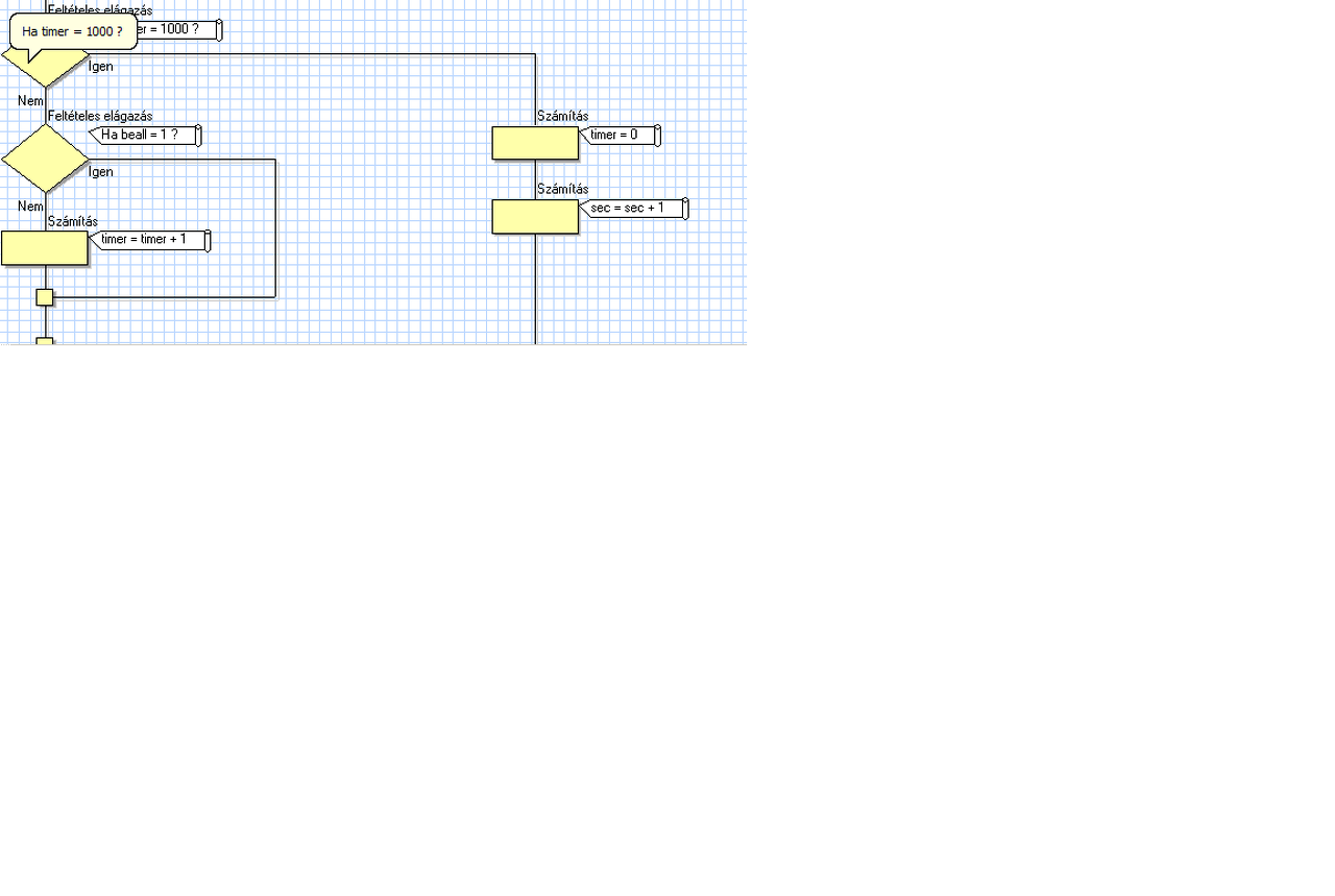

Igazad van, de azt nem értem, hogy a programomban miért kell a timert 1000-re beállítani (és viszonylag ilyenkor pontos), mikor a program a megszakítás TMR2-nél 4000-et mutat. meg tudnád kukkantani, hogy még pontosabb időm legyem?
locsol.fcf
(#) kaqkk válasza bubuszoft hozzászólására (») Szept 6, 2016 /
Egy picit átrendeztem a tmr makrót és beállítottam a picet hogy a pll ne szorozza a kvarc frekvenciát 4 el . így elvileg mennie kell , próbáld ki lássuk mi történik . Ha siet vagy késik a timer változó értékét kell kisebbre vagy nagyobbra írni az elágazásban , ez csak a kvarctól függ ..

Kb 5 másodpercenként megy egyet a másodperc
Menyi a kvarc értéke?
(#) bubuszoft válasza kaqkk hozzászólására (») Szept 6, 2016 /
Írtad, hogy "beállítottam a picet hogy a pll ne szorozza a kvarc frekvenciát " ez micsoda, és hol állítom ezt be?
belső kvarcon használom
Most jelenleg 4000000Hz-en
A hozzászólás módosítva: Szept 6, 2016
Már huszonhatszor leírtuk hogy külső kvarcot használj , a pic beállításainál , van egy opció ahol a pll -t lehet ki-be kapcsolni . Meg kell megtalálnod az optimális beállítást ,nézd át a pic adatlapját .

(#) Bakman válasza bubuszoft hozzászólására (») Szept 6, 2016 /
Nem tudom most megnézni a programot, de valószínűleg nincs beállítva jól a belső oszcillátor. Az osccon regisztert mire állítottad?

Ha a belső rc oszcillátort használod ne is várj tőle pontosságot .

"Már huszonhatszor leírtuk hogy külső kvarcot használj , a pic beállításainál , van egy opció ahol a pll -t lehet ki-be kapcsolni . Meg kell megtalálnod az optimális beállítást ,nézd át a pic adatlapját . "
Meg tudnád fotóval mutatni, hogy hol állítottad?
(#) bubuszoft hozzászólása Szept 6, 2016 /
És mit csinál ez a PLL?
Lehet hogy nem kifejezetten neked írtam-írtuk , de a témában visszaolvasva többször felmerült már ez a dolog , nem sértésnek szántam , bocs ha úgy jött volna le . A PLL mint a beállításoknál olvashatod az oszcillátor frekvenciáját szorozza 4 el .
Az anyja köcsögit 4xPLL enable bit erre gondoltál ugye?
És ez a PLL ennyire beleszólna?
Mivel hogy a beállított frekvencia 4 el szorozva jön ki az oszcillátorból igen , ennyire beleszól !
És ha a timer a háttérben dolgozik egyáltalán nem zavarja hogy a többi makróban ki mit csinál , lehet hogy egy 5 másodperces időzítés leállítja a programot de ha ez lejár a következő frissítésnél már a pontos időt fogja mutatni az addig pihengető lcd , viszont épp az ilyen "hülyeségek" miatt nem szeretjük haszálni az időzítés makrót , amit lehet megszakításból időzítünk

(#) bubuszoft válasza (Felhasználó 15355) hozzászólására (») Szept 6, 2016 /
felraktam a képet
Ha nem a tmr makróba teszed az időzítést akkor nem okoz más hibát csak azt amit az előbb leírtam , ha a tmr makróba kerül akkor fordulhat elő az amire te gondolsz, de ilyet már egy kezdő sem csinál a második programjánál .
Értem, egyébként én is erre gondoltam, hogy megszakításból időzítek neki.
Nagyon nagyon köszönöm, Kaqkk kiszedtem a PLL-t most teszt holnap jelzem mennyire pontos.
