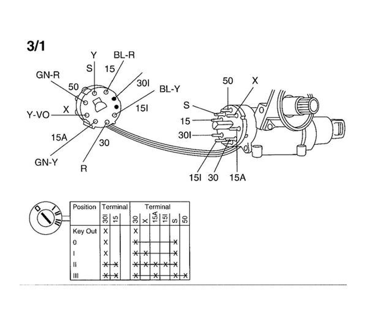

Van egy autóriasztóm (TK-106B) távindítási funkcióval. A távindításhoz van 3 relékimenetem, A B és C; Indításkor: A (kulcs I. állásnak megfelelő) A+B (kulcs II. állásnak megfelelő) A+B+C (gyujtás, kulcs III. állásnak megfelelő) A+B (ismét kulcs II: állás) kombinációkkal. Hogyan lehet ezt úgy bekötni, hogy az immobilzert nem bántjuk, tehát a távindítás lehetséges, immo chip nélkül, de ezen kívül csak chip-es kulccsal? A gyujtáskapcsoló több mindent kapcsol, állásonként különböző kombinációban. (mindenről van rajzom) Előre is köszönöm a válaszokat!
A kép lemaradt a gyújtáskapcsolóról..
A hozzászólás módosítva: Szept 5, 2014
Immos kulcs nélkül szerintem sehogy. Ha kell a "kényelem", feláldozod a biztonságot és kipattintod a kulcsból az immo részt és beszereled a gyújtáskapcsoló közelébe a burkolat alá. Sosem értettem, miért is jó ez a távindítás...
Több a hibalehetőség, biztos ezért jó.
Igen, köszönöm, én is erre a konklúzióra jutottam végül sajnos. Ahogy utánanéztem, pont erre a megoldásra lett kitalálva az un. bypass modul hogy távindítós riasztóval indítani lehessen a kocsit. Ez a modul antennával sugározza az immochip jelét a tekercshez, de kell hozzá egy másolt immo chip. Ez olyan mintha a lakáskulcsot a lábtörlő alá raknám..
Úgyhogy le is mondtam a dologról
