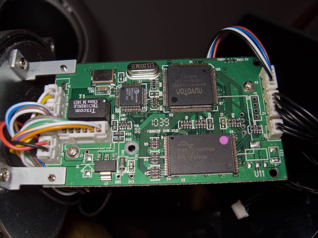

Van egy félhalott foscam 8905w ip kamerám, aminek az alaplap és a kamera modult (JP1) összekötő kábelezésnek a bekötését (vezeték sorrendet) szeretném megtudni. Ha esetleg van valakinek és megnézné azt az 5 szálat, hogy a 2 csatinál hogy van nagyon megköszönném.
A hozzászólás módosítva: Ápr 5, 2015
(#) Lucifer válasza molnarp hozzászólására (») Ápr 5, 2015 /
Ahogy én tudom ezek USB-t használnak a kamera és a mainboard közt. 5V és a GND könnyen kikereshető. D+, D- felcserélésével nem teszel kárt, illetve egy PC-re behúzva a kameráét kitalálhatod, a panelra meg ha jól látom még az is lehet, hogy színhelyesen megy (D+ zöld, D- fehér)
(#) molnarp válasza Lucifer hozzászólására (») Ápr 7, 2015 /
Sajna mind fekete és 5 szál van, való igaz D+- is van rajta, és nem sorrendbe van bekötve.

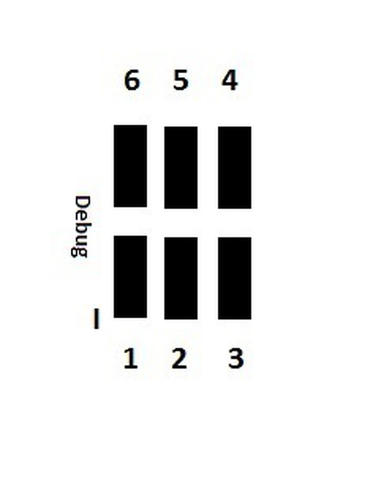

(#) molnarp hozzászólása Ápr 29, 2015 /
Vaterán hozzájutottam egy hibásnak árult Axis M3025 IP kamerához amit sehogy nem tudok mûködésre bírni.
A külsõ nyomok alapján lehet kiégett helységben volt, de ez sem 100%.
Poe-n keresztül ha tápot adok neki akkor az alaplapon egy zöld led világít, de nem a control led ami a leírásban szerepel.
Factory resetre nem csinál semmit, ethernet csatinál is a csak akkor villog a narancs led, ha úgy kapcsolom be, hogy közben nyomva tartom a control button melletti
mikrokapcsolót miközbe ráadom a tápot. (errõl a mikrokapcsolóról sem említ egy szót se a manual, szerintem valami reset gomb lehet).
Helyi kapcsolat ilyenkor létrejön, de a 192.168.0.90-re nem válaszol. Se semmire hiába pingelem.
Az ir cut kattan és több ic is melegszik, tehát valami van...
Talán a firmware újratöltése segítene debug porton keresztül, más ötletem nincs. Elemet is kivettem.
A kérdésem az lenne, tudja-e valaki a jobb alsó sarokban lévõ 6 pines debug-ra mivel és hogyan tudok rácsatlakozni?
A csatin ezeket mérem ha a "-" jel az 1-es pinnek felel meg:
1pin-3.3v
2pin-GND
3pin-0
4pin-3.3v
5pin-3.3v
6pin-0
Egy Foscamot UART-al hyperterminálon keresztül már tudtam flashelni, ennél szerintem mással fog menni.

(#) molnarp válasza Lucifer hozzászólására (») Máj 28, 2015 /
Igazad volt, kisakkoztam és működik. 5 kábelből 2 meg volt szakadva , azért szívtam vele ennyit.

A 6 lábú debug csati jó eséllyel UART lehet. SWD ekkora procikon nem divat, JTAG-hoz meg kevés a hat láb. Próbáld meg amennyire lehet visszakeresni a trace-ket, és amelyik eltűnik a BGA alatt az lesz jó eséllyel a TX, RX. Esetlegesen megmérni, hogy melyik láb direktben táp és melyik az amelyik felhúzva/ logikai 1-re állítva van. A control button melletti kapcsoló nem lehet, hogy valami szabotázsvédelmi kapcsoló?
A hozzászólás módosítva: Máj 28, 2015
Ha 3,3V-ot adok az 1-es és 2-es pin-re, akkor világít az a bizonyos zöld led a debug csati mellett.
A 4 és 5 megy az Ambarella alá, azokkal régóta szórakozok, UART-al, semmi válasz. (115200/8/1/N )

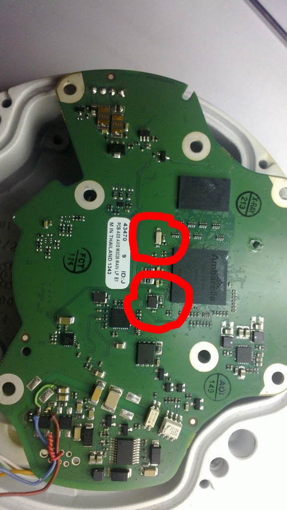

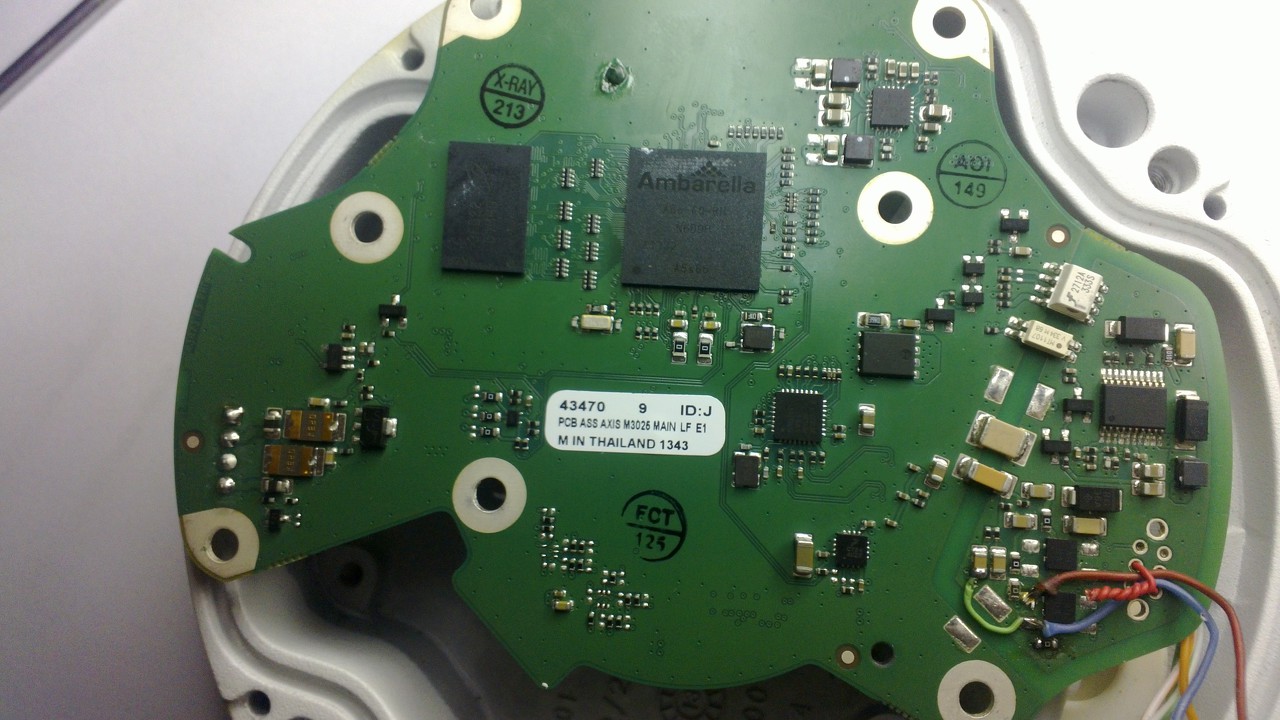

Tegyél már fel két normális képet a panel két oldaláról.
(#) molnarp válasza Lucifer hozzászólására (») Máj 29, 2015 /
Rendben. Csak este érek haza, akkor töltök fel.
(#) molnarp válasza Lucifer hozzászólására (») Máj 30, 2015 /
Tessék, a képek.
Az a gányolás az ethernetnél a leszakadt saruk miatt kellett.

Tehát ahogy fentebb írtam a PINeken a következőket mérem a testhez képest:
1,4,5 -> 3,3V
2 -> GND
3,6 -> 0V
Debughoz közelebbi LED világít ha a 1 -re 3,3V-ot tolok vagy Poe-n adok tápot.
(#) Lucifer válasza molnarp hozzászólására (») Máj 31, 2015 /
A gányolás nem számít. Látok két oszcillátort. Meg tudod-e nézni, hogy rezegnek-e? A debug csatira 3V3 adásával én nem próbálkoznék, mert legalább 2 tápot látok a SoC felett balra. A debug csatinál mit értesz 0V és GND alatt? Az 1,4,5 direktben van 3V3-ra kötve? Van-e logikai analizátorod?
Látom más is tolja még Nokia N9-el
(#) molnarp válasza Lucifer hozzászólására (») Máj 31, 2015 /
A 0V-ot a testhez képest értem.
Az 1,4,5 nem direktbe vannak, szinte 100%, hogy a 3,3V,RX-TX
Sajna analizátorom és szkópom sincs per pillanat. Pár mV ugrál csak SoC bal alsó oszcinál, a másikat hol látod?
Az SoC szépen melegszik, gondolom a proci fűti azért.
Van értelme ezek nélkül tovább bogarászni?
Az RX illetve a CTS 0 Volton szokott lenni bekapcsolt állapotban míg a TX és az RTS 3V3-ra szokott beállni.
El kellene dönteni, hogy melyik a 3V3 és melyik kettő a kimenet. Ehhez meg kellene találni melyik tápon van a 3V3 Soc-tól jobbra fel a nagyobb kondikon mérve. Majd kikapcsolt állapotban szakadásmérővel megvizsgálni.
A másik oszcinak én a kis fekete cuccot néztem, de lehet tévedtem.
Az 1-es a 3,3V, a kisebbik elkóval direktbe van.
Akkor az RX-et próbáljam a 3 és 6-on?
115200 8N1 GoProknál is ezt használják.
A "kis fekete cucc" 4 lábú.
A hozzászólás módosítva: Máj 31, 2015
Én a 4,5 lábra kötném az RX-et, mert ezek valami szoktak alapból büfögni kifelé. A baudokat meg végig kellene próbálgatni 9600-al kezdve, mert sosem lehet tudni ki mennyire elvetemült. Ha alapból semmi nem jön semmilyen baudon akkor megpróbálnám egy 1K-ssal le illetve felhúzni a maradék lábakat egyessével, lehet valami GPIO-ra van kötve ami az UART enable.
