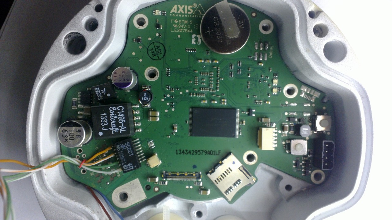

Vaterán hozzájutottam egy hibásnak árult Axis M3025 IP kamerához amit sehogy nem tudok mûködésre bírni. A külsõ nyomok alapján lehet kiégett helységben volt, de ez sem 100%. Poe-n keresztül ha tápot adok neki akkor az alaplapon egy zöld led világít, de nem a control led ami a leírásban szerepel. Factory resetre nem csinál semmit, ethernet csatinál is a csak akkor villog a narancs led, ha úgy kapcsolom be, hogy közben nyomva tartom a control button melletti mikrokapcsolót miközbe ráadom a tápot. (errõl a mikrokapcsolóról sem említ egy szót se a manual, szerintem valami reset gomb lehet). Helyi kapcsolat ilyenkor létrejön, de a 192.168.0.90-re nem válaszol. Se semmire hiába pingelem. Az ir cut kattan és több ic is melegszik, tehát valami van... Talán a firmware újratöltése segítene debug porton keresztül, más ötletem nincs. Elemet is kivettem. A kérdésem az lenne, tudja-e valaki a jobb alsó sarokban lévõ 6 pines debug-ra mivel és hogyan tudok rácsatlakozni? A csatin ezeket mérem ha a "-" jel az 1-es pinnek felel meg: 1pin-3.3v 2pin-GND 3pin-0 4pin-3.3v 5pin-3.3v 6pin-0 Egy Foscamot UART-al hyperterminálon keresztül már tudtam flashelni, ennél szerintem mással fog menni.
Elírtam. A zöld led villog az ethernet porton és csak kifele van adatküldés.
De érdekes, mert csak akkor, ha úgy adom rá a tápot, hogy közben nyomva van a reset(4). 1 LED ami mindig világít, de kívülről nem látszik. 2 Debug port 3 "status LED" (ez nem megy) 4 szerintem reset (erről nem ír a manual) A hozzászólás módosítva: Ápr 30, 2015

Az Axis-al kapcsolatban senkinek semmi ötlete? UART-on prbálgatom az Ambarella a5S-t szóra bírni, egyenlőre semmi eredmény.
A 6 lábú debug csati jó eséllyel UART lehet. SWD ekkora procikon nem divat, JTAG-hoz meg kevés a hat láb. Próbáld meg amennyire lehet visszakeresni a trace-ket, és amelyik eltűnik a BGA alatt az lesz jó eséllyel a TX, RX. Esetlegesen megmérni, hogy melyik láb direktben táp és melyik az amelyik felhúzva/ logikai 1-re állítva van. A control button melletti kapcsoló nem lehet, hogy valami szabotázsvédelmi kapcsoló?

Ha 3,3V-ot adok az 1-es és 2-es pin-re, akkor világít az a bizonyos zöld led a debug csati mellett.
A 4 és 5 megy az Ambarella alá, azokkal régóta szórakozok, UART-al, semmi válasz. (115200/8/1/N ) Lehet döglött? Holnap csinálok képet a másik oldalról is. A kapcsoló lehet valami olyasmi, mert semmi írás róla, viszont ha a burkolatot ráteszem, akkor az nem nyomja le, egy pici lyukon keresztül lehet nyomni, mintha reset lenne, de biztos, hogy nem az. SD kártyán keresztül próbáltam a firmware-t hátha megeszi, csak azt nem tudom kell-e valami autoexec fájl neki vagy csak simán a firmware.bin. A hozzászólás módosítva: Máj 28, 2015
Ehhez az Ambarella SoC-hoz nem sok doksi van publikusan, de kizártnak tartom, hogy egy tápfeszről menjen. Amikor PoE-ről tápolod nézted a tápokat? (Elkók alapján be lehet lőni hol vannak, és a feszültségszintek tipikusak szoktak lenni 3.3V, 2.5V, 1.8V, 1.2V, 1.25V), ha valamelyik elkón nincs vagy valami érdekes feszültség van az lehet még gyanús.

Tegyél már fel két normális képet a panel két oldaláról.
Rendben. Csak este érek haza, akkor töltök fel.
Tessék, a képek.
Az a gányolás az ethernetnél a leszakadt saruk miatt kellett.
Tehát ahogy fentebb írtam a PINeken a következőket mérem a testhez képest:
1,4,5 -> 3,3V 2 -> GND 3,6 -> 0V Debughoz közelebbi LED világít ha a 1 -re 3,3V-ot tolok vagy Poe-n adok tápot.
A gányolás nem számít. Látok két oszcillátort. Meg tudod-e nézni, hogy rezegnek-e? A debug csatira 3V3 adásával én nem próbálkoznék, mert legalább 2 tápot látok a SoC felett balra. A debug csatinál mit értesz 0V és GND alatt? Az 1,4,5 direktben van 3V3-ra kötve? Van-e logikai analizátorod?

Az 1,4,5 nem direktbe vannak, szinte 100%, hogy a 3,3V,RX-TX Sajna analizátorom és szkópom sincs per pillanat. Pár mV ugrál csak SoC bal alsó oszcinál, a másikat hol látod? Az SoC szépen melegszik, gondolom a proci fűti azért. Van értelme ezek nélkül tovább bogarászni? N9 forever A hozzászólás módosítva: Máj 31, 2015
Az RX illetve a CTS 0 Volton szokott lenni bekapcsolt állapotban míg a TX és az RTS 3V3-ra szokott beállni.
El kellene dönteni, hogy melyik a 3V3 és melyik kettő a kimenet. Ehhez meg kellene találni melyik tápon van a 3V3 Soc-tól jobbra fel a nagyobb kondikon mérve. Majd kikapcsolt állapotban szakadásmérővel megvizsgálni. A másik oszcinak én a kis fekete cuccot néztem, de lehet tévedtem. Milyen konfigurációban próbálgattad az UART-ot? Logikai analizátornak ezt tudom ajánlani: Bővebben: Link EEPROMot cserélve rajta megy a Saleae szoftverrel, ami tud analizálni mindenféle buszt, UART-nál tud pld. autobaudot, meg minden földi jót. A hozzászólás módosítva: Máj 31, 2015
Az 1-es a 3,3V, a kisebbik elkóval direktbe van.
Akkor az RX-et próbáljam a 3 és 6-on? 115200 8N1 GoProknál is ezt használják. A "kis fekete cucc" 4 lábú. A hozzászólás módosítva: Máj 31, 2015
Én a 4,5 lábra kötném az RX-et, mert ezek valami szoktak alapból büfögni kifelé. A baudokat meg végig kellene próbálgatni 9600-al kezdve, mert sosem lehet tudni ki mennyire elvetemült. Ha alapból semmi nem jön semmilyen baudon akkor megpróbálnám egy 1K-ssal le illetve felhúzni a maradék lábakat egyessével, lehet valami GPIO-ra van kötve ami az UART enable.
Ha négy lába van attól lehet oszcillátor (Táp, GND, ENable, Clk out). De igazából inszignifikáns az esélye, hogy az halt meg. A hozzászólás módosítva: Máj 31, 2015

Szereztem még egy ugyanilyen kamerát, ugyanonnan, de azzal sincs kapcsolat.
Jelenség ugyanaz: status led nem világít, ic-k üzemmelegek, resetre nem reagál. Wiresharkal mindkét kamnál csak a képen látható csomag megy ki. Minkét házon kívül enyhe pörkölésnyomok, tuti valamelyik alkatrész megadta magát a hőtől, vagy a tűz zárlatot okozott a közös switchen vagy valahol. A MAC cím amit ír, hogy axiscomm 02:40:8c:00:02:00 fals, mivel mindkettőnél ugyanez ami lehetetlen. Van ötleted merre tovább? |
