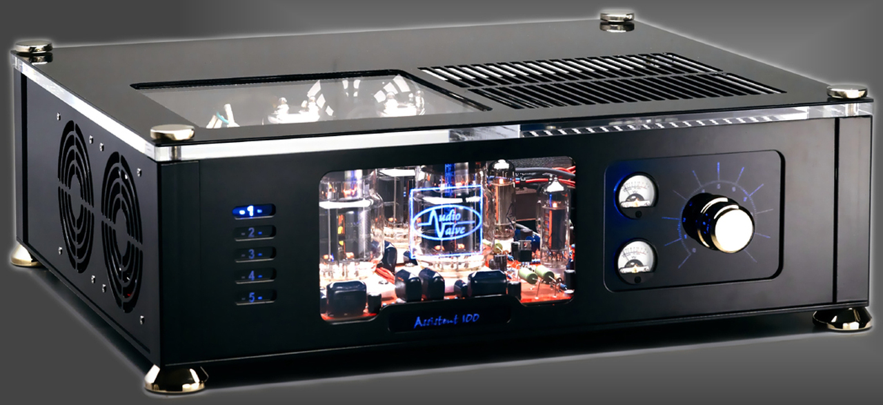

				Nincsenek, viszont... a ventit minél távolabbra szerelném a csövektől, és ésszerű minimumra csökkenteném a légáramot. Legjobb lenne lentről felfelé áramoltatni, hogy szimmetrikusan hűtse az üvegbúrákat. A foglalatok túlhűtése nélkül, mert az megintcsak feszültséget kelthet az üvegben, pont a legrosszabb helyen, a kivezetéseknél. 6sz33sz-nél a viszonylag kis teljesítményre méretezett szeptár foglalatok érintkezőinek passzív hűtése szerintem egyszerűbb... tudom, láttam én is izzó anódos 6sz33sz végfokot, de nem ajánlom ennyire megizzasztani, mert leromlik a hangminősége. Idézet: „A bemenetről nem érdemes a csatoló kondit lespórolni” A bemenőkondi után viszont nem lehet lesprórolni a rácslevezető ellenállást, amely, ha önmagában (=kondi nélkül) nem szünteti meg a recsegést, akkor bizony a bemeneti ECC levegős és/vagy végelgyengülésben szeved. Úgyhogy más oldalról nézve kiváló figyelmeztetés  Idézet: „A segédrácsra hidegítő kondit tennék, mert így most anódként viselkedik, és nem látja el a feladatát, nem szünteti meg az anódvisszahatást.” Persze hogy nem, tudatosan van az ott kvázitriódának kötve  Hidegítve visszaáll a pentóda mód és sokszorosára nő a dinamikus belső ellenállás, lerontva többek között a kimenőtrafóval visszacsatolás nélkül elérhető frekiátvitelt. Vissza kellene csatolni, és két fokozat nem lenne elég... A hozzászólás módosítva: Szept 21, 2014
				Egy szobai erősítőbe ventilátort nem raknék. Általában a jobb hangzás érdekében választjuk a csöves technikát, kár tönkretenni a ventilátor zajával.
				Csak egy ötlet: ha ionizátort építenétek a csövek hűtésére , vagyis az általa keltett légáramot használni hűtésre , az mennyire lenne zajos elektromosan ( mert nincs ventillátor lapát , csak viszonylag kicsi légáram ) ? És hogy ne legyen ion kiáramlás , a csúccsal szemben fémszövet lenne , akár mint egy árnyékolás ...
				Ne szórakozzunk már a csövet nem kell hűteni ez nem tranzisztor !
				Anno a csöves televíziókban a 15-20 cső mellé is bőven elég volt a hátlapi szellőzés..   Ezek a túlmisztifikált dolgok mint a csövek hűtése és az egyen fűtés.. 10-20.000µF-os szűréssel.. nos disagne elemek. De semmiképpen nem elengedhetetlen kellékek..
				Én is így gondolom , de a kérdést nem én vetettem fel , csak ötleteltem , mivel az erősítőkben általában kívülre teszik , a szükségesnél is jobb a hűtése , de ha kérdezték ...
				Egy pc 12 V-os venti 5V-ról járatva szinte teljesen zajmentes és érezhetően kavarja a levegőt. Az általam említett kínai erősítő félig zárt, a 4 db 6C33 ott benn sütötte a kenyeret, díszüveg volt az előlap fele...  Szóval, kb. 15 cm-es hűtőventi volt 2 db egymás mellett oldalt és biztos vagyok benne, hogy nem üvöltött benn a szél. Lehet ezt finoman is csinálni. A hozzászólás módosítva: Szept 21, 2014
				Így van , de ez túl egyszerű ...
				Szerintem járható út, bár lehet, hogy a fémszövet nagyobb mértékben akadályozná a légáramlást, mint amennyire az ionizátor elősegítené. A csövek környékén felmelegszik a levegő és felemelkedik, ez okoz némi légáramlást. Ez akár a kémény hatás elvén működő passzív hűtővel is fokozható. Bővebben: Link A hozzászólás módosítva: Szept 21, 2014
				Szia! Nos ebben a kivitelben jogos a hűtés,  mert nincs természetes szellőzés. Egyébiránt az összes gyári csövesnél (legalábbis hangszer technikában) van szabad légáramlás, ami pont elég, pedig ott a nagy teljesítmény és az alkalmazás miatt nem is lenne zavaró egy kis ventizaj. Egyébként ahogy én látom a "vájtfülü" alkalmazásoknál szeretik látni a csöveket, tehát nem dobozolják. Ezzel a hűtés meg is van oldva. Más kérdés a szerelési oldal, mert ha az zárt tér bizony kell neki hűtés a teljesítmény ellenállások miatt. Bár szerintem ott is egészségesebb jó szellős szereléstechnikát és természetes szellőzést biztosítani.				 A hozzászólás módosítva: Szept 21, 2014
				Nem a  csöveket akarom hűteni, hanem a belsejéből a meleget kinyomatni. Most 40 fok körüli  a belső hőmérséklet...
