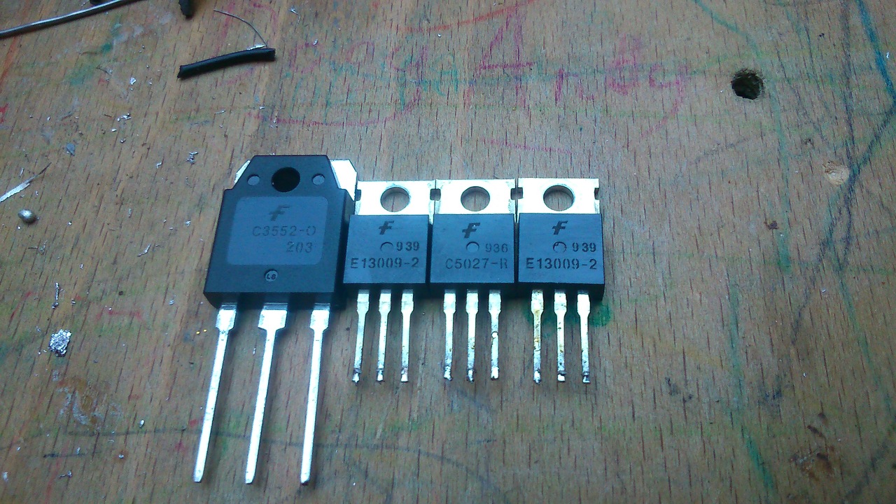

(#) valaki2233 hozzászólása Szept 21, 2014 /
Az alábbi képen milyen alkatrészek vannak, nem tudom hogy hogyan keressek rá. Aki tud linkelne datasheetet???
(#) Davidd válasza valaki2233 hozzászólására (») Szept 21, 2014 /
Szia! c3552=2sc3552(adatlap)
e13009=mje13009(adatlap)
c5027=2sc5028(adatlap)
(#) elyelibator válasza valaki2233 hozzászólására (») Szept 21, 2014 /
Hello! Szerintem ezek BD 936-939-es tranzisztorok. Van is adatlapjuk. Bővebben: Link
A Top3-as tokozású nekem sem jön ki.
(#) nedudgi válasza valaki2233 hozzászólására (») Szept 21, 2014 /
Bővebben: Link, Bővebben: Link, Bővebben: Link.
Van egy olyan topik, hogy Ez milyen alkatrész?
A datasheet magyarul adatlapot jelent. Illene ezt a szót használni egy magyar szövegben.
A hozzászólás módosítva: Szept 21, 2014

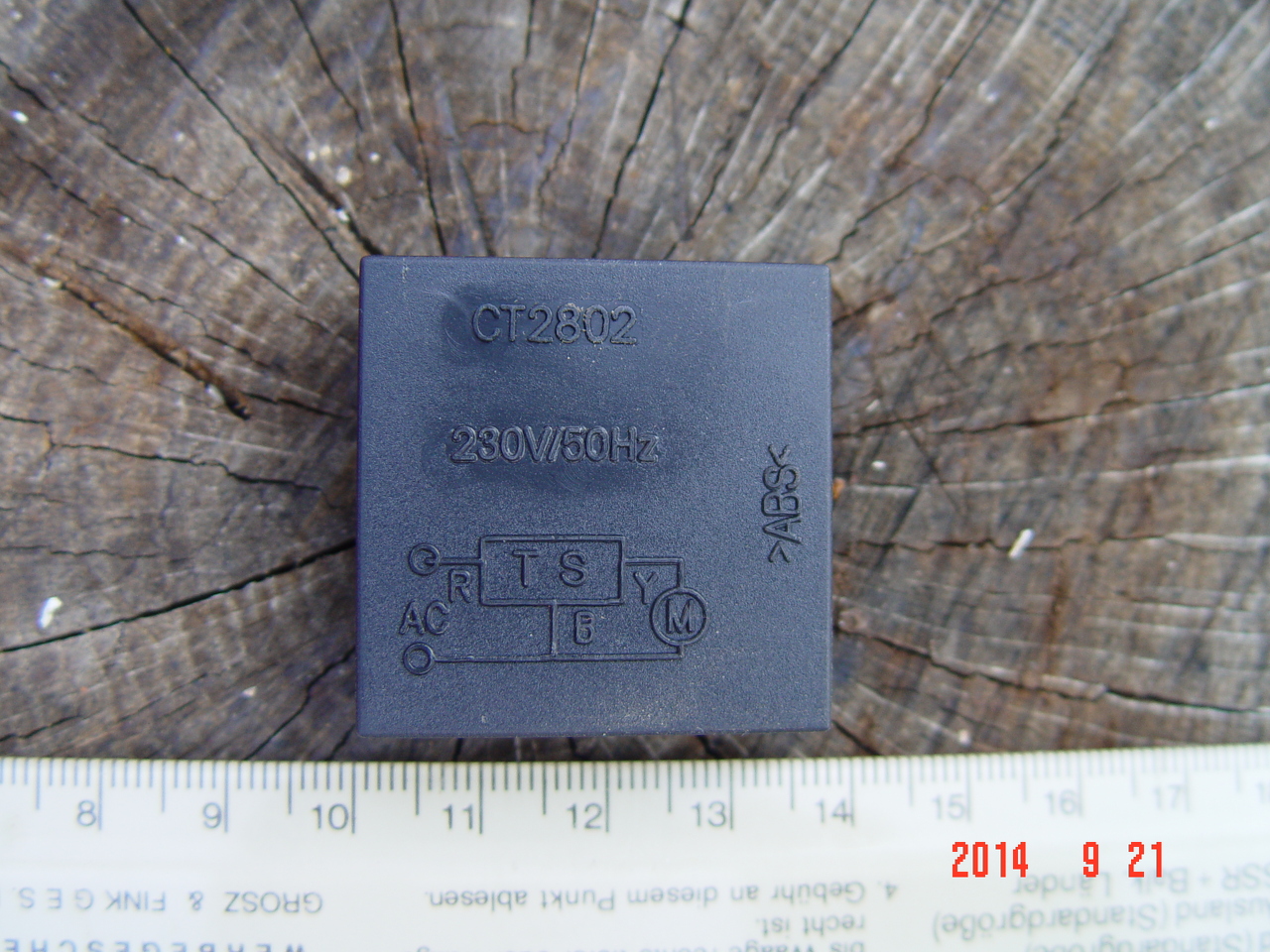

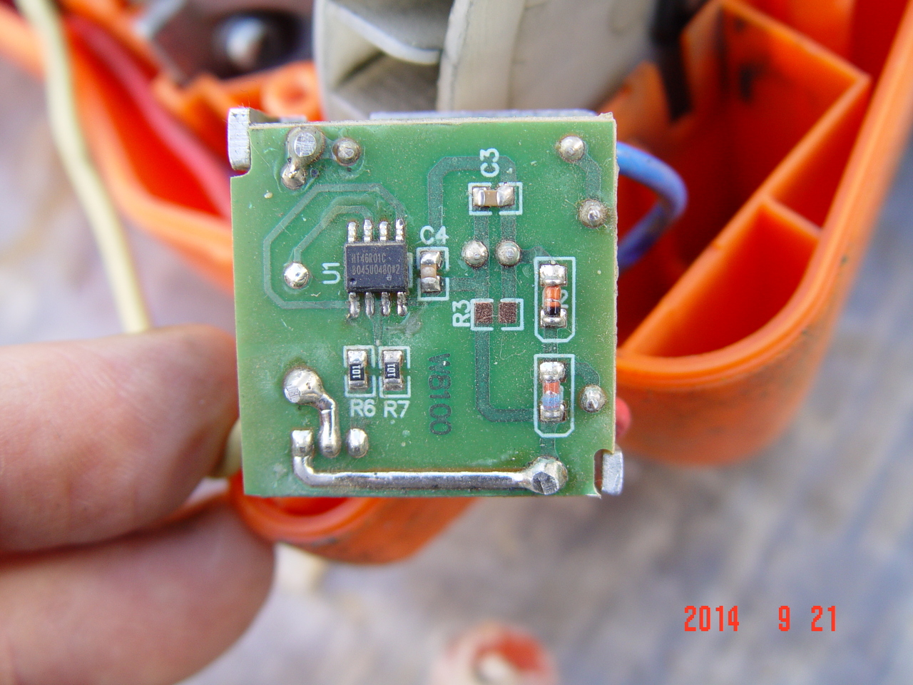

(#) Auth Zsigmond hozzászólása Szept 22, 2014 /
Egy kb. 1000 W-os ED JOHNSON fűkaszában a műanyag ház ventilátor tárcsa mögötti "üregében" találtam egy elektronikát, aminek érdekelne a rendeltetése. A mellékelt képeken az elektronika műanyag fedele, ill. a nyomtatott áramköre látható. Az elektronika másik "fedele" egy félvezető (triak?) alumínium hűtőbordája. A hűtő alatt résnyire belátva a triak mellett két elkót, és egy ellenállást láttam még. (Nem bontottam meg tovább, mert a fűkasza hibája a kommutátor környékén volt.)
A fotón látható 8 lábú IC-t a goglin keresve 46R01C (Holtek) találatot kaptam, de az 10 lábú, és az adatlapja szerint számomra bonyolult alkatrész. Köszönöm a válaszokat.
(#) kadarist válasza Auth Zsigmond hozzászólására (») Szept 22, 2014 /
Ez egy lágyindító áramkör az indítási áramfelvétel csökkentésére.

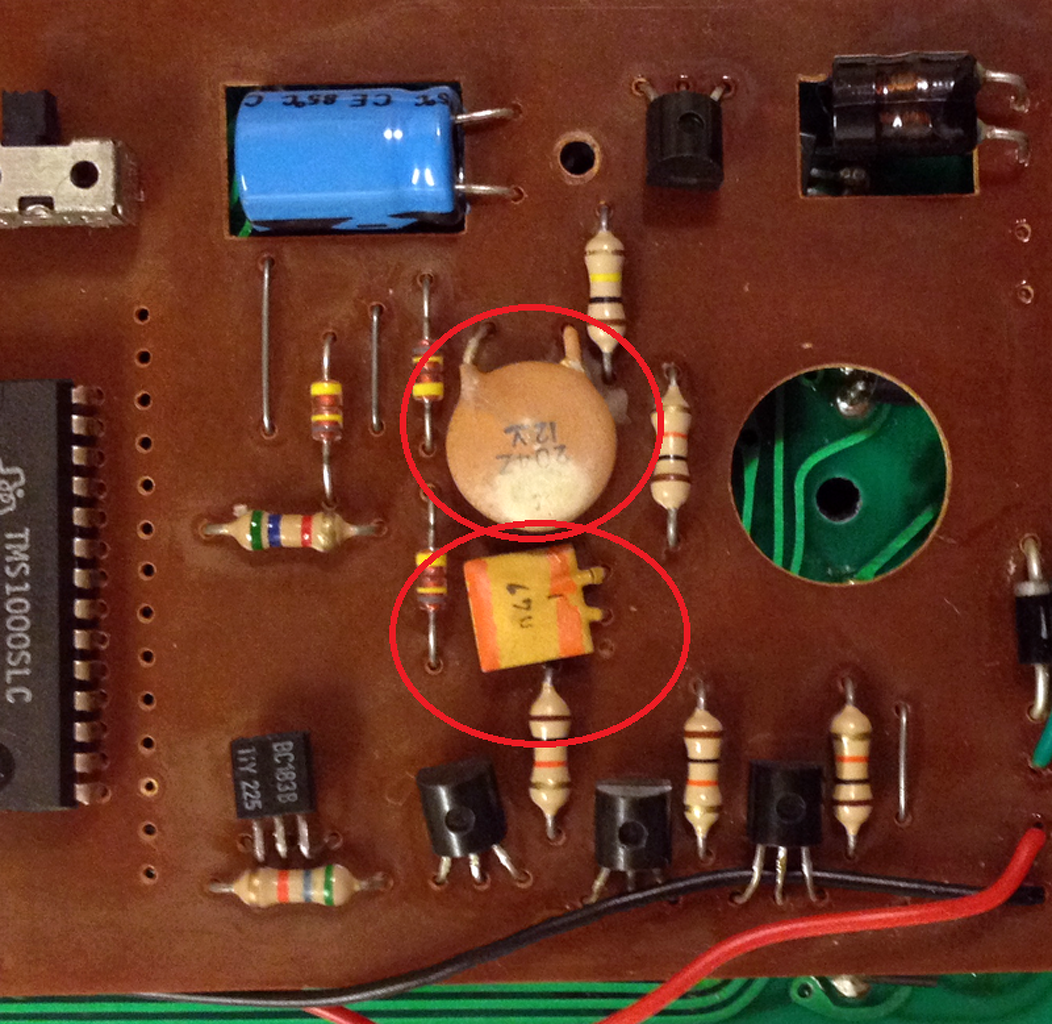

(#) Mairtin hozzászólása Szept 22, 2014 /
A képet egy régi elektronikus játék belsejéről készítettem. Az volna a kérdésem, hogy a két bekarikázott alkatrész micsoda és honnan lehet tudni, hogy jók e még?
A kerek alkatrész egy része fehér (nem vakucsillogás) az lehet annak a jele, hogy rossz?
Köszönöm
(#) granpa válasza Mairtin hozzászólására (») Szept 22, 2014 /
Az 2 kondi, nem szoktak elromlani.Az elszíneződés tán festék hiba. Egy láb kiforrasztva, szakadást kell mérned.
(#) Ricsi89 válasza Mairtin hozzászólására (») Szept 22, 2014 /
Ezek a kerámia kondik nem igazán szoktak tönkremenni, főleg nem ilyen áramköri helyen.

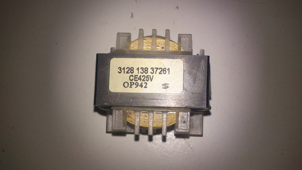

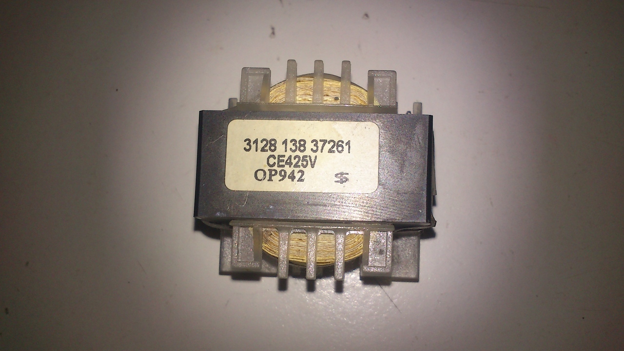

(#) kaszas19 hozzászólása Szept 23, 2014 /
Segítségeteket kérném egy tv-ből ki szedett trafó ügyben.
Semmit nem találok róla a neten,remélem ti tudtok segíteni ebben.
Az ami érdekelne hogy ezt köthetem 230v-os hálózatra és ha igen milyen lábon tehetem.
És ha lehet tudni mekkora feszültség lehet a szekunder oldalon.
CE425V gondolom a 425V-ra utal.

(#) proli007 válasza kaszas19 hozzászólására (») Szept 23, 2014 /
Hello! Sehogy nem közheted a 230V-ra. Ez egy kapcsolóüzemű táp trafója, ahol nem 50Hz van, hanem sokkal magasabb. Vagy is a saját kapcsolóüzemű áramköre nélkül nem tudod használni.
