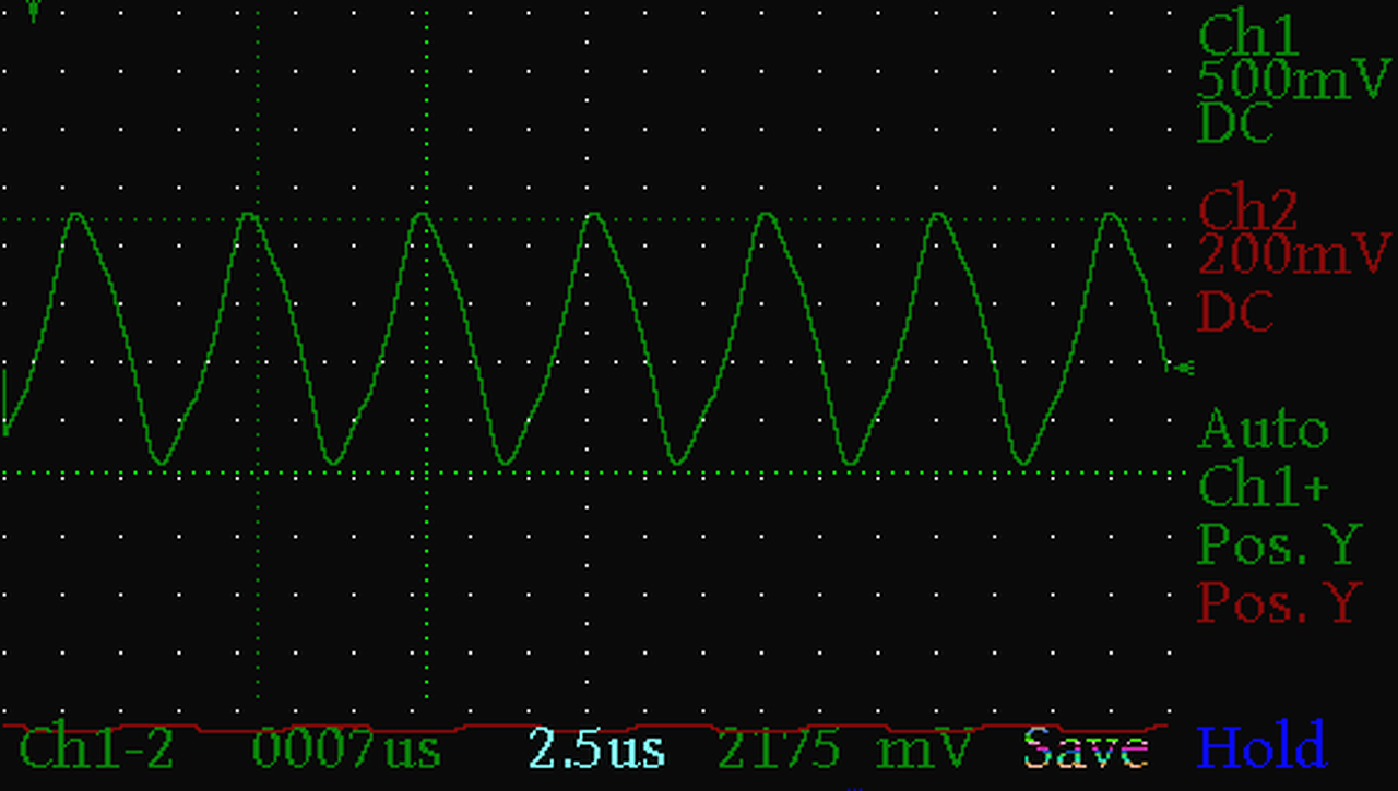

Építettem. Egy olcsó trafós pillanatpákába tettem bele légszereléssel, egy félhidas önrezgő Skori féle tápot 1 menet szekunder tekerccsel PC ferrit magon, meg rengeteg smd kondi párhuzamosan a szekunderen ami a fűtőszál induktivitását kompenzálja.
A jelalak a képen látható amit a páka fűtőszál becsatlakoztatási pontján mérhető, érdekes hogy bár a jelamplitúdó 2Vpp körüli mégis elég gyenge lett a páka lehet vele forrasztani de nem elég erős, valószínűleg a skin hatás miatt nem bír nagy áramot felvenni, vagy nem tudom.
Azért van egy nagy előnye hogy nagyon könnyű lett.

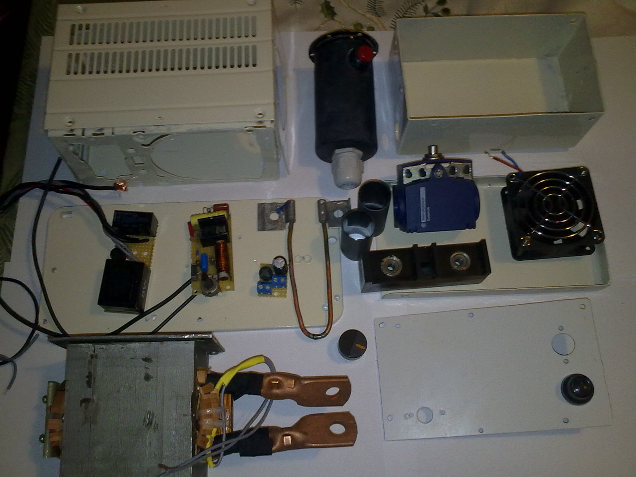

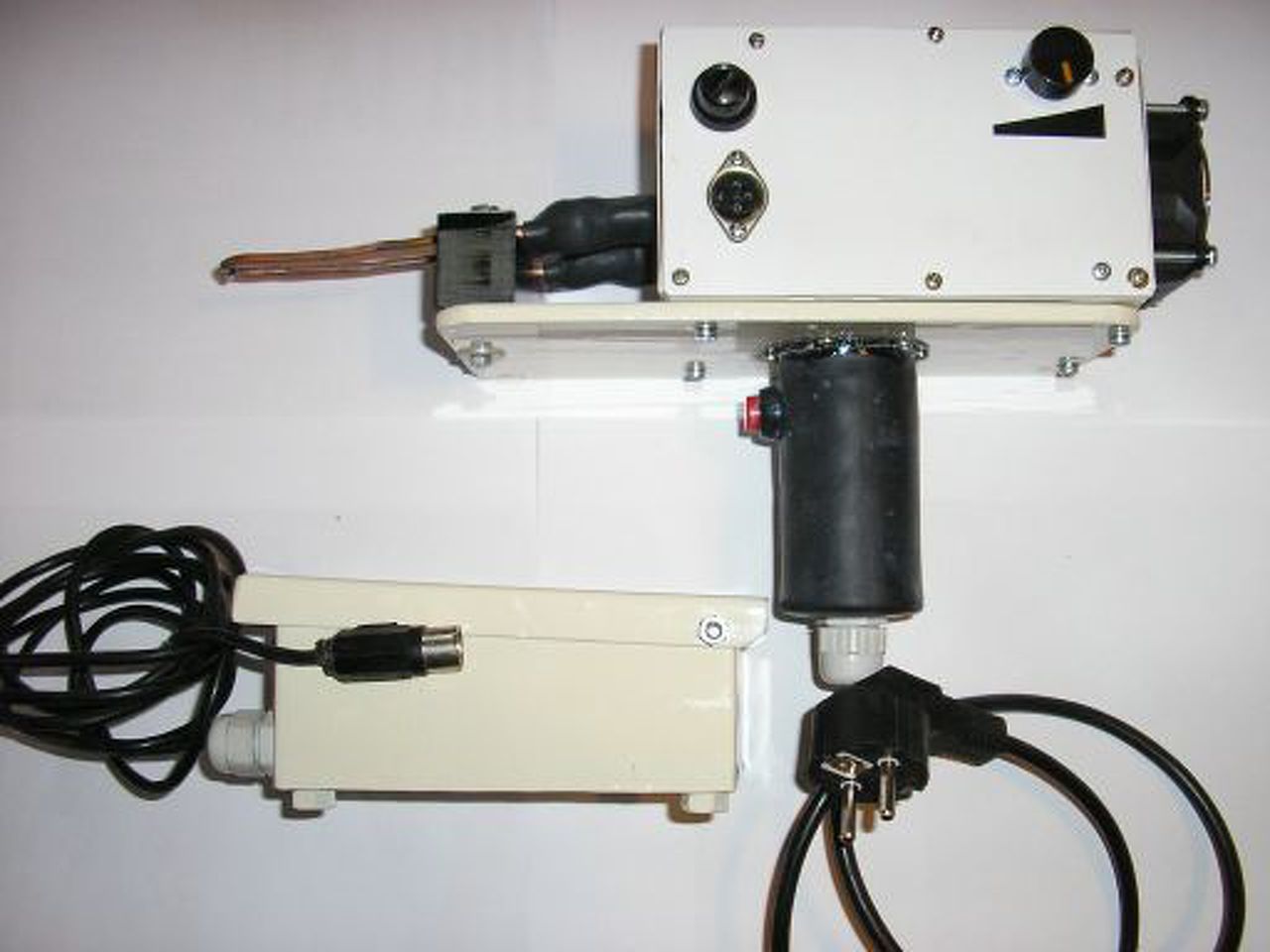

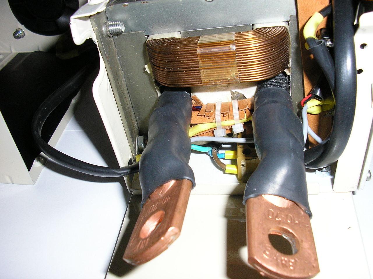

Én építettem óriás pillanatforrasztót,de nem inverterest.Egy mikró trafóból némi triakos szabályzóval,nem egy könnyű darab,de a 25mm2 kábelt saruval simán forrasztom vele.Kézben is tartható,ha elég erős vagy,de állványba is helyezhető,ekkor lábkapcsolóval lehet működtetni.4-5 mm átmérőjű a réz hegy a végén,valami réges-régi áramérzékelőből bontottam.

(#) (Felhasználó 46585) válasza erdgab hozzászólására (») Márc 5, 2015 /
Ekkora sarukat már saruzófogóval illik megnyomni. Az hidegfolyásig nyomja, pont ez a lényege. Egy forrasztott kötés ebben a tartományban már nem jó.

Más probléma lehet, mert szintén PC trafóból lett készítve 50-100A ig lézerdióda táp, bár itt 2 menet a szekunder, de működik.
(#) hegman válasza (Felhasználó 46585) hozzászólására (») Márc 6, 2015 /
Na pont ilyen szekrényeket gyártunk. Egy 150-es vagy 240-es saru sajtolása (1 ér), zsugorcsővezéssel együtt 4-5 perc. Forrasztással lenne úgy 10 (mire visszahűl és be lehet kötni, azt leszámítva hogy nincs olyan műszaki ellenőr aki elfogadná a forrasztást).
Egyébként kézi hidraulikus préssel kb 10s alatt meg lehet nyomni. Préselt kötéssel még soha problémánk nem volt.
(#) erdgab válasza (Felhasználó 46585) hozzászólására (») Márc 6, 2015 /
Teljes mértékben igazad van,de,ha otthon és környékeden nincs rá mód akkor ....... ,nem ipari felhasználás gondolata szülte.

Én inkább arra gyanakszom, hogy túl nagy a trafó szórási induktivitása. A szekunder végül is csak egy menet, a freki elég nagy, a feszültség- és így az áram is nagyon háromszöges. Úgy néz ki, mintha a szórási induktivitás korlátozná az áramot. Kellene a trafóra még egy menet.

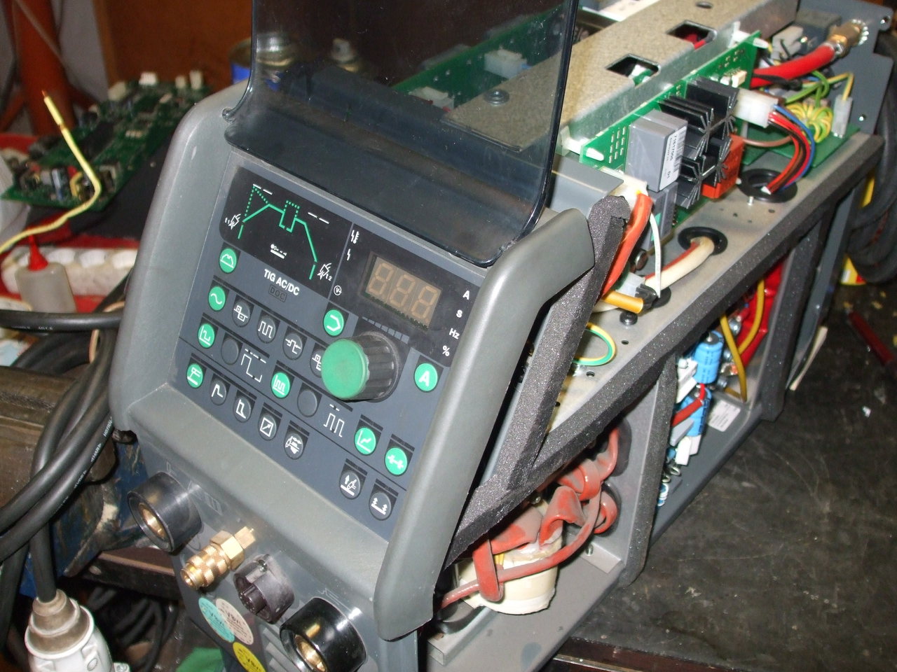

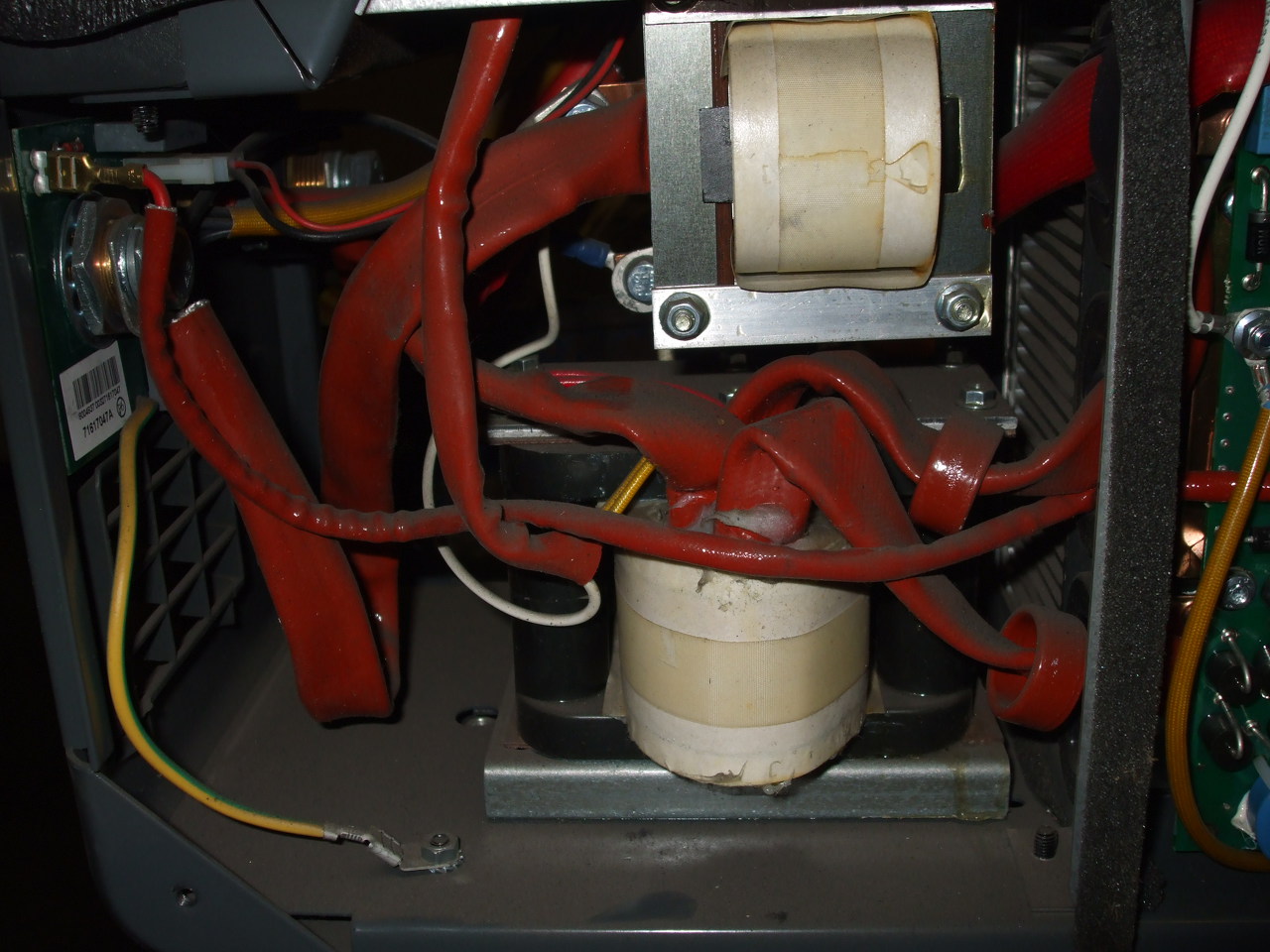

Üdv mindenkinek,
Egy újabb szépség került a műhelyembe. Migatronic PI250 AC/DC AWI gép. A hiba jelenség, hogy AWI módba, gyújtás van, viszont nem fog ívet. Pedig nem egy régi agyonhasznált gép. A panelon van szemmel látható hiba, de szerintem annyiból nem fogom megúszni. Vélemény?
Egy-két kép, valakit hátha érdekel, hogy néz ki belül.

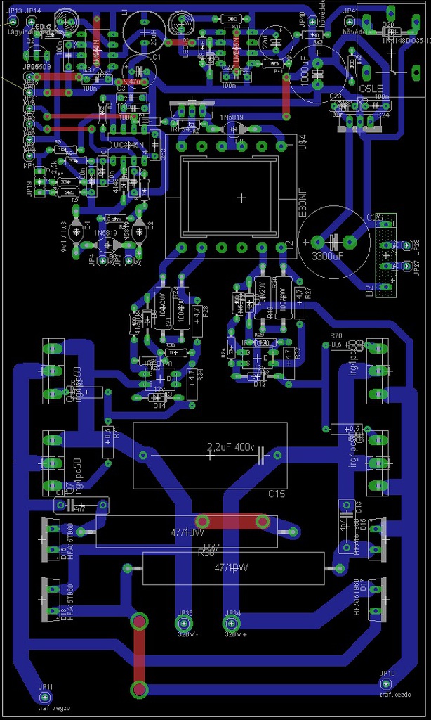

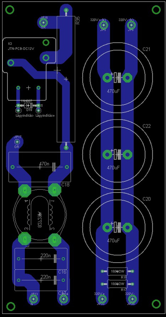

Már szinte minden alkatrész megvan a macihoz.
30-32 kHz-en fog menni, ha minden jól megy. 4 pár u57-el amit toroid formában akarok kivitelezni, a fojtó pedig 1 pár u57 lesz.
A hűtés, dobozolás miatt viszont szeretnék saját panelt tervezni.
Ezt feltenném véleményezésre.
Bármilyen javaslatot, ötletet, tanácsot szívesen fogadok.
Elsőnek a táp panelt szeretném elkészíteni, a jövőhéten, utána jönne a főpanel, és a végén a kiegészítő panel. Minden héten 1 panel.
Előre is köszönöm.
Azt el is felejtettem írni, hogy a főpanel jobb felső sarokában lévő sor forr szem a kiegészítő és a főpanel összekötésére van ott.
