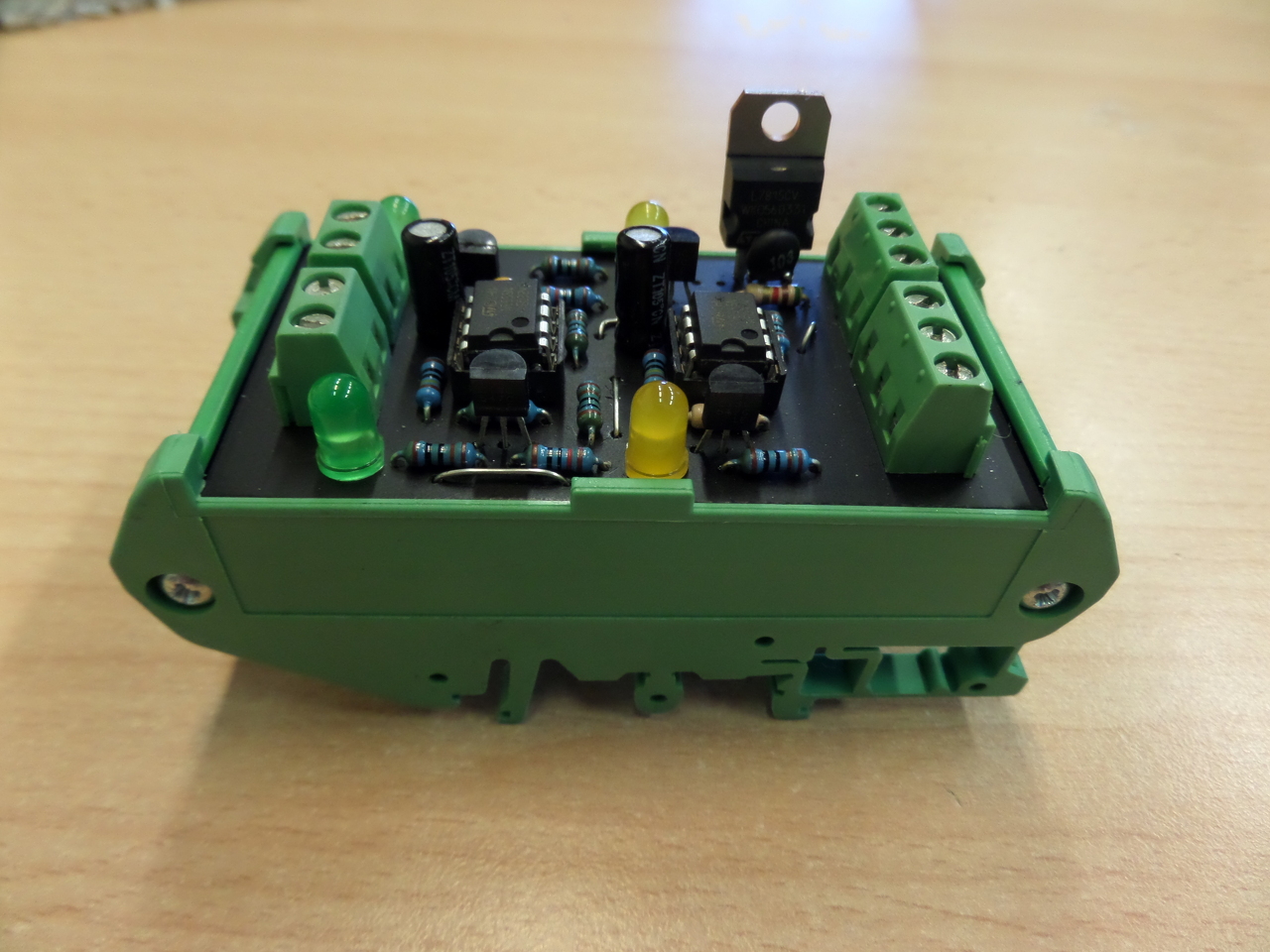

(#) FMSound hozzászólása Szept 25, 2014 / 5
Sziasztok, most egy egyszerű áramkört építettem. Egy mini plc mellé. (Nem tudom mindeki tudja-e mi az a mini plc. Vannak akik szerint túlzás ezeket a kis programozható reléket plc-nek csúfolni, de szerintem nagyon praktikus eszközök, egy kis logikával viszonylag komoly vezérlések megvalósíthatók velük. Dolgozok Siemens S7 300-sal is, amivel azért nem lehet megismerkedni pár nap alatt, azt nagyon-nagyon sokat kel gyakorolni. Többek közt használtam már APB, Möller, és Siemesn Logo minit plc-t, ajánlom mindenkinek ezeket!) Az áramkör egy kétcsatornás jel hosszabbító ami a gyors jel változás miatt szükséges, nem áll fent elég ideig a magas szintű jel ahhoz, hogy a plc detektálni tudja. A nyák egy kalapsínre pattintható nyák tartóban kapott helye, 10 sorkapocs azért van, mert a két érzékelő innen kapja a tápot is. + - In1, + - In2, + -, Out1, Out2.
(#) lukacsp válasza FMSound hozzászólására (») Szept 25, 2014 /
Nagyon ipari lett, mintha egy neves gyártó termékét látnánk, gratulálok!
(#) Schnitt válasza FMSound hozzászólására (») Szept 25, 2014 /
Ez a festett nyák nagyon profi kinézetet ad
(#) pont válasza FMSound hozzászólására (») Szept 25, 2014 /
Nagyon profi! A kapcsolás paramétereit megosztanád, hogy is működik ez. Én is APB-vel is foglalkozom. Az I07-I08 bemenetek a gyors számláló bemenetek, (a többi előtt szűrő van a prellegés kiküszöbölésére) 20 000 Hz-ig számlálnak, ez nem elég? Nekem inkább olyan problémám volt, hogy a kimenetet kellett illeszteni a TTL-hez, a jel felfutási meredeksége miatt.

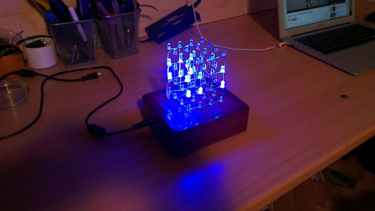

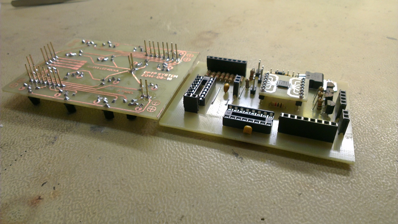

Végre volt egy kis időm és összeraktam a 4x4x4-es LED kockámat.
Modulos felépítésű így szét lehet szedni a vezérlő és a meghajtást.
Tölgyfa dobozt kapott. Ezt és a Bináris órámat mely hasonló keretet kapott karácsonyra készítettem.
Remélem örülnek majd a kézzel készített kis ajándéknak.
Mivel ez volt eddig az első LED kocka projektem, így nem variáltam nagyon túl.
P16F684-es szolgálja ki a vezérlést, 2db 74HC595 Shift Regiszter hajtja meg a LED-ek előtti BC852-es tranzisztorokat, és 4db BC337 tranzisztor kapcsolgatja a negatív lábakat amelyek a sorban vannak.
Ezen kívűl még került bele egy 7805-ös stabilizátor, 1db nyomógomb mellyel a programokat lehet léptetni és ennyi..
A programja pont annyira egyszerű mint maga a kapcsolás.
Egy kis 1 makro és egy kis rutin szolgálja a kis a shiftregisztereknek küldött adatokat.
Az adatok minden esetben véletlenszerű, így ad mindig újabb megvilágítást.
A program léptetésnél az időzítést és sorrendet változtatom...
Egy kis videó is a működéséről: Bővebben: Link
Pár képet is csatoltam...
(#) Mybuster válasza don_peter hozzászólására (») Szept 26, 2014 /

(#) vicsys válasza don_peter hozzászólására (») Szept 27, 2014 /
A doboz szép lett, a panelok is szépen vannak kivitelezve. A ledekről most nem írok.
(#) don_peter válasza vicsys hozzászólására (») Szept 27, 2014 /
Mybuster, Zoli_bácsi, vicsys köszönöm szépen.
A LED-ek.. Hát igen. Ez a gyenge pontja.
Ugyan sablont készítettem a távolságok tartása miatt, de a sorok egymásba forrasztásakor sokat szenvedtem, hogy megtartsam a távolságokat és az egyenességeket, mind függő mind vízszintes irányba.
Az egyetlen szerencse, hogy ezt még most is lehet óvatosan pozicionálgatni, szóval még finomítok az állásukon.

(#) Mybuster válasza don_peter hozzászólására (») Szept 27, 2014 /
Érdemes úgy neki állni hogy fogsz egy, deszkát vagy valami hab anyagot, kifúrod előre a 4x4 lyukat és egyenként felépíted az "emeleteket". Így pontos egyenes szép kockát kapsz.
