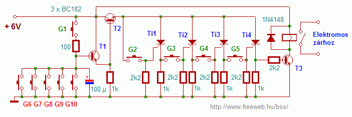

				Teljes kudarc   Kicseréltem mind az 5 db 1K-s ellenállást 220ohmosokra, de nem akar így sem működni  Mit lehet még vele kezdeni? elkezdtem méregetni... Nem tudom, hogy így kellene-e működni-e de az 1. gomra rákötöttem a mérőműszert 4,11V-ot mutat, mikor megnyomo, 0V-ot mutat majd szép lassan visszaáll 4,11V-ra Rátettem a 2-es kapcsolóra a műszert, 0V-ot mutatott, miután megnyomtam az 1-es kapcsolót akkor mutatott a műszer 3,7V-ot de folyamatosan csökkent Még mindig a 2-es kapcsolónál mérek, ha lenyomom az 1. kapcsolót, akkor látom a kettesen a 3,7V-ot, ha a 2-es kapcsolót is megnyomom akkor amíg nyomom addig 0V-ot mutat, utána pedig folytatja a csökkenést

				A tranyók és tirisztorok láb vagy polaritáshelyesen lettek beültetve? A fenti méréseknél mekkoravolt a tirisztorok munka (katód) ellenállása. Ha 6V-os a reléd akkor 6-7V-ra kellene a tápegységet beállítani. Az is elkégzelhető h nemelég stabil a dugasztápod. Vagy egy nagyobbteljesítményűvel (1.5Amperessel) kellene próbálkozni, vagy góliátellemekkel... Irtad h Idézet:. Ezt az E-C felcserélése is okozhatja! Ha a műszereden van tranyóvizsgáló-funkció, akkor azzal mind a polaritást, mind a kivezetéseket betudod azonosítani. „12V-ot ráadtam, de akkor ha bedugtam az adaptert a konektorban, már akkor összhúzott a relé,” Remélem még nemadtad fel!

				Mex megcsinálta! Ezúton is nagyonszépen köszönöm neki!!!   (fordítva voltak betéve mind a tirisztorok mind a tranzisztorok...      ) Bár nem igazán értem mert minden variációban voltak már a végén :S) Szeretnék mindnekitől bocsánatot kérni, amiért ennyit bénáztam vele és az időtöket raboltam és köszönöm mindnkinek a kitartó segítségnyújtást!
				Részemről nagyon szívesen! Örülök, hogy végre működik. Azt elmondod, hogy most a működő példányban mekkora ellenállások vannak, mekkora a tápfeszültség és abba a panelba vannak-e ültetve az alkatrészek, aminek a tervét én adtam?
				Igen, abba a panelbe vannak amit te csináltál, az utolsó módosítással, szóval a panel hibátlan     Az 1Kohmos ellenállások helyett 470ohmosokat tett bele mex és Ő a 100ľF-os kondi helyett javasolja a 47ľF-osat, mert azt írta, hogy a 100-assal kb 20másodpercig húz. A tápot, azt nem tudom, hogy hány V-ról üzemeltette, holnap találkozom vele, ha addig nem írná ide be, megkérdezem tőle.
				Üdv. A tápfeszültséget az áramkör stabilizálatlan dugasztápról kapja. Igy az értékek változnak:üresjárásban 5.5V ezután fokozatosan csökken ahogy az egyes tirisztorfokozatok bekapcsolódnak. A relé meghúzása előtt 5V-ot lehet mérni,ami 4,7V-ig csökken meghúzás után. Az áramkör meghúzási idejét nagyban befolyásolja a két bc-ből kialakitott darlington fokozat áramerősitési tényezője. A jelen kapcsolásban a bázisáramot szolgáltató kondi értéke több mint elég,csökkenteni lehet->csökken a benntartási idő is. Gondolva az esetleges téli kültéri alkalmazásra a tirisztorok katódellenállását 470 ohm-ra választottam,igy üzembiztosan működik 0 fok alatt is,és mégsem folyik akkora gate áram aminek a töredékével is be lehetne kapcsolni a tirisztorokat. Ami a panelon elkövetett hibákat illeti: az összes tirisztor anód és katód kivezetése fel volt cserélve,ezenkivül a relét kapcsoló tranzisztor emitter-kollektorkivezetését kellett megcserélni. Az emlitett alkatrészeket 180 fokkal elforgatva működni kezdett a kapcsolás. A panelterv természetesen jó,még a relé beültetését kell megoldani. A tipikusan kezdők által elkövetett hibákat szerintem már mindenki megtapasztalta.... Legelső egytranzisztoros rádióvevőm élesztése sem sikerült elsőre,itt is a tranzisztort kellett megforditanom. Nade amig rá nem jöttem

				sziasztok.megkerlek benneteket,hogy valaki segitsen rajtam...en is megepitettem a tirisztoros kodzarat de nem muxik.a trisztorok es tranzisztorok tuti helyesen vannak beultetve,a 2,2kohmos ellenallas helyett 2,7est hasznaltam(ilyen volt az uzletben)es a tirisztor tipusa Z0107MA(ilyet talaltam).Meresek soran azt tapasztaltam ,hogy nyitnak a tranyok es a G2 kapcsolot lenyomva a T1 is,de a G2-t elengedve a tirisztor nem marad nyitott allapotban.mi lehet az oka?
				Helló! Én ezt a kapcsolást kicsit módosítottam úgy, hogy PC-t lehessen vele kapcsolni (kapcsolás mellékelve), csak nem tudom, hogy működhet-e így... Szerintetek? | Bejelentkezés Hirdetés |
