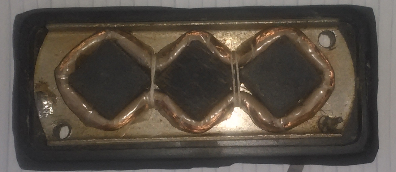

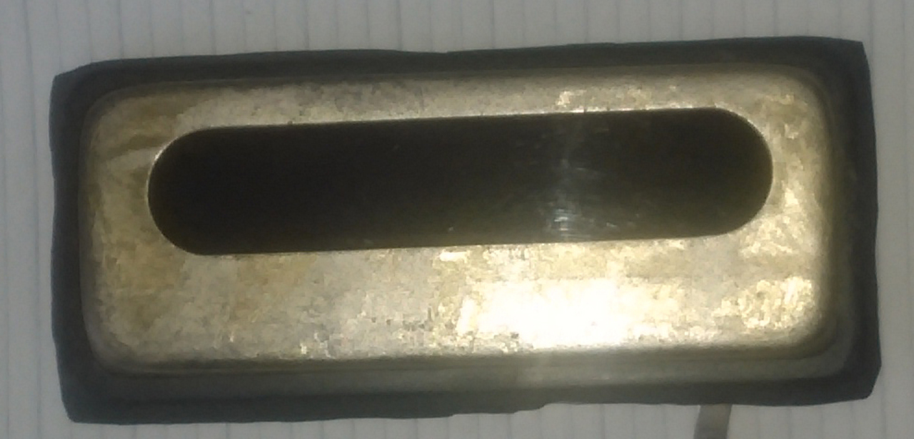

Csak érdekességképpen raktam fel ezeket a képeket, legalábbis nekem az. Ilyen pickup-ot én még nem láttam. Valamelyik nap leltem rá, kíváncsiságból szétkaptam és ez a látvány fogadott. Látott márvalaki ilyen megoldással készült hangszedőt? Miért ez a megoldás?
A Jolana gitarokban volt anno ilyen hangszedo igaz nekem henger alakuak voltak a magnesek benne. A regi csoves radiomon meglepoen szepen muzsikalt!!

Ez nekem is új. Gyártani könnyű lehetett. Anno mindig csévére próbáltam meg tekerni hangszedőt. Idegölő játék. Ez meg egyszerűen oda van ragasztva
. Ami még érdekes lehet az a 45 fokos szög a húrra bármely esete. Nem tudom zaj ellen kompenzál-e valamit az alak. A hozzászólás módosítva: Márc 8, 2015
Szia.Valamikor 40 éve csak ilyet lehetett kapni nálunk.Vetekedett az akkori Jolana hangszedőkkel.
Az én Jolanámba csévére volt tekerve a huzal és a cséve közepén volt a mágnes.A mágnes ellenkező polaritását hajlított vaslemez vezette ott is.Talán még van is valamelyik fiók mélyén.

Nagyon szépen köszönöm a hozzászólásokat az "ezer éves" hangszedővel kapcsolatban, nem gondoltam volna, hogy ilyen régicuccról van szó, arról nem is beszélve, hogy ez gyári!

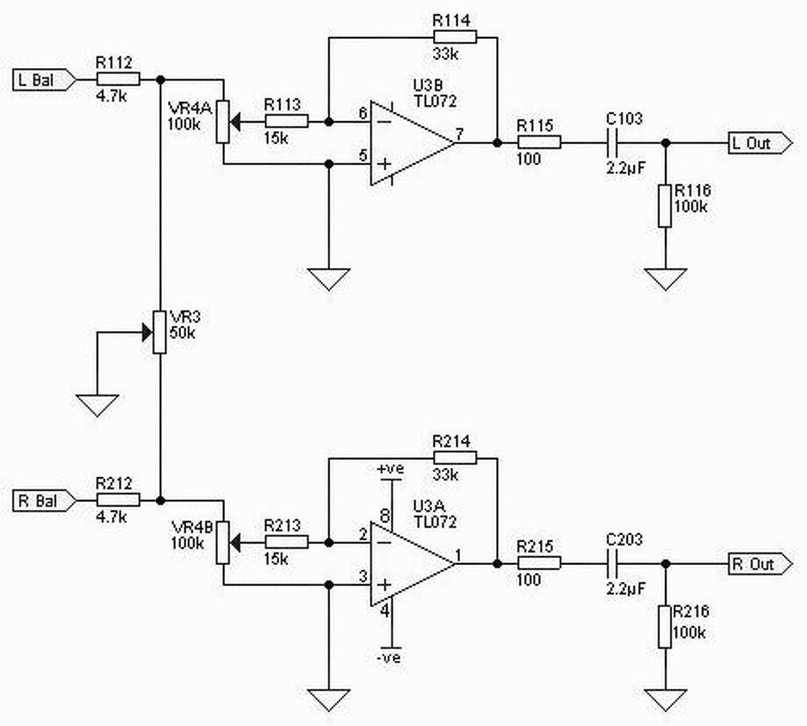

Már feladtam az alkatrész rendelést és majd péntek délután hozzák meg a potikat meg az ic-ket. A tervek szerint egy gitár "kombót" rakok össze két TL072-ből és egy LM1875-ből. A kapcsolásokat mellékelem. Az én gondom annyi, hogy az ic kimeneteket egymás után kötve egy torzítót építek, de vajon egy darabból is meg lehet-e oldani. Vagy van még egy J201-es fetem is amit berakok.
Az előerősítő részt nem értem, miért kell Neked jobb és bal oldal? Másrészt szerintem nincs értelme a műveleti erősítőket túlhajtani, mert rossz, recsegős hangja van. Bár Neked lehet pont az lesz a megfelelő, mert az a hangzás tetszik. Én is építgetek egy gitárkombót (eléggé elhúzódik). Ott tartok, hogy megépítettem egy végfokot, és dugdosós próbapanelen kísérletezek J201-J113 JFETekkel, abban reménykedve, hogy megtalálom a számomra tökéletes hangzást. Ha mindenképp műverősítővel szeretnél építkezni, próbáld ki EZT. Hasznos, tanácsos leírás is van hozzá. Zoli
Nem két csatornásat akarok, hanem a kimeneteket egymás után kötni. A J201 alkotná az előfokot, utána egy kapcsoló váltana a torzítóra/hangszínre és onnan az erősítőre. Amúgy az erősítő magában már kész van és működik is (igaz nem a legszebb dehát ez van) de ez magában édes kevés.

Mindenképpen próbálkozni kell. Nagyon ritkán sikerül elsőre megtalálni azt a hangzást, amire szükség van. Továbbra is azt tudom tanácsolni, hogy ha már megvan a végfok, próbálgasd az előfokot ilyen-olyan összeállítással.
pl.: -Első fokozat egy műverősítő TL072/A. Nem terheled le a gitárt, vagy az erősítő előtti effektet. Visszacsatolását/erősítését okosan kiszámolni a hangszínszabályzóhoz. Mivel passzív, elég nagy a csillapítása, kell a jelszint. -Tehát ezután a hangszínszabályzó. A Volume egyben Gain is. -TL072/B műverősítője visszaemeli a hangszín jelét a harmadik fokozatnak. -Harmadik fokozatnál történne a torzítás egy J201 túlhajtásával. Ezután jöhet a végfok. Ez egy példa, ezekből az alkatrészekből. Nem tudom, hogy szól, próbáld ki... |
