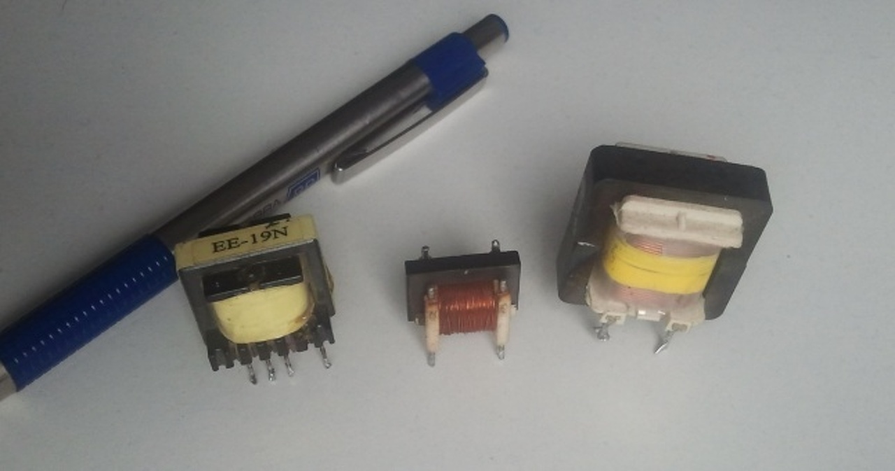

Hello! Adott a lentebb csatolt kapcsolás, amely egy egyszerű kisteljesítményű stroboszkóp tápegységéül szolgálna. Problémám az, hogy a kondenzátor viszonylag lassan töltődik fel (kb 1-2sec), viszont 1-8Hz-es villanásokhoz ez lassú, 0,1sec alatt lenne ideális.
Kondenzátor értékét nem akarom módosítani (villanás erőssége miatt), így (ha jól gondolom) a töltőáramnál kell keresni a választ. Mi befolyásolja ezt?
Trafókat PC tápból bontottam, de nem nagyon hoztak változást különböző típusok.
Potméterrel szabályozható pulzusszélesség is csak kis mértéken módosította, ill. egyik állásban nagyon megnövekedett (~0.5-1A) az egész kapcsolás áramfelvétele.
Mit módosítsak? Köszönöm a válaszokat.
(#) kadarist válasza bubu18 hozzászólására (») Szept 21, 2014 /
Használj kisebb áramú logikai FET-et, mert lehet, hogy nem nyit ki eléggé 9V körüli gate-feszültségnél. A tápfeszültségen is emelhetsz, hátha jobb lesz.
(#) Bakman válasza bubu18 hozzászólására (») Szept 21, 2014 /
Ha nagy a trafó szekunderének az ellenállása, nincs mit tenni.
(#) Buvarruha válasza Bakman hozzászólására (») Szept 21, 2014 /
Biztos, hogy nem nagy, a meghajtásnál lesz a gond. Egy PC táp trafója, azért elég masszív primert kell viseljen, itt egyszerűen gyenge a meghajtás.

(#) bubu18 válasza kadarist hozzászólására (») Szept 21, 2014 /
Rosszul írtam a kapcsolásban, IRF640 FET-et használok. Ez tényleg elég nagy teljesítményekre készült, lehet ez a ludas. Milyen típus(ok)ra cseréljem?
Stabilizált (változtatható feszültségű) tápegységről megy (melyen látom a pillanatnyi áramfelvételt is).
Csatoltam képet, amilyen trafókat próbáltam már (meg jópár hasonlót). Ezeknek kb. 0,2-0,8ohm körül mozog a primer, 40-60ohm körül a szekunder tekercseik.
Tápfeszültség nem fontos 9V legyen, lehet 12, 15 is akár.
Eleinte 5Vról próbálom, aztán lassan emelem. (Mert nem tudom mennyit fog leadni a trafó és a kondenzátorra nehogy túl sok feszültség kerüljön.)
Sajnos ezek a trafók se a legidálisabbak, mert van amelyik már 7V tápfeszültségnél 400V felé is tölti a kondenzátort. Illetve valamelyikkel meg 6-7V felett hirtelen el kezd emelkedni az felvett áram (0.5-1.0A).
(#) Kovidivi válasza bubu18 hozzászólására (») Szept 21, 2014 /
Szia.
FET kinyitásához szükség van kb. 5V-ra, de hogy teljesen kinyisson, 10V is kellhet. 5V-ról nem fog működni a kapcsolás, csak logikai FET-tel. Annyit tegyél meg, hogy 100k-t, vagy 1Mohmot raksz a kimenetre terhelésnek. A kondi pedig bármekkora feszültségre feltöltődhet, mert nincs visszacsatolás, így csak a trafó áttétele szab határt, viszont figyelembe kell venni a csúcsértéket, mert terhelés nélkül ezt fogja tárolni a kondi.
A FET-ek egyik közös tulajdonsága a maximálisan ráköthető feszültség. Ez, ahogy növekszik, úgy növekszik a belső ellenállása Rds(on). Ha csak 9 V-ról akarod járatni, akkor érdemes olyan Fet-et keresni, ami kb. csak 30 V-ot visel el maximálisan. A 40-60 ohm-os szekunder ellenállás, meglátásom szerin, sok ahhoz, hogy 0,1 s alatt fel tudd tölteni a kondenzátort. Esetleg annyira kellene hűteni, hogy nem tudsz vele mit kezdeni.

(#) bubu18 válasza Kovidivi hozzászólására (») Szept 23, 2014 /
Kimenetre tettem egy 560kΩ-os ellenállást, így már tényleg stabilabb.
FET-et kicseréltem IRFZ48N-re. (Ezt találtam itthon, de elég jónak tűnik.) (VDSS = 55V; RDS(on) = 0.014Ω) Javított a helyzeten, észrevehetően gyorsabban töltötte.
Gate előtti ellenállást is megpróbálom majd kisebbre cserélni, ill. az IC-ben van összesen 5db ilyen kapu, azokat is akkor mind párhuzamosan kötöm.
Megmértem még néhány trafó ellenállását, van ami 0.1-0.2Ω/4-8Ω. Leginkább 2-2 kivezetéseseket próbáltam.
Potméter középső és a kapu bemenete közzé beraktam egy 47kΩ-os másik potmétert ill. kicseréltem a kondenzátort kisebbre. Így szabályozhatóvá vállt a frekvencia:
Magasabb frekvenciákon még lassabban töltött /Pedig pont az ellenkezőjére számítottam = több impulzus -> gyorsabb töltés... és a kitöltési tényező változtatása se nagyon hozott látványos eredményt/.
Alacsonyabb frekvencián megnövekedett az áramfelvétel (300-400mA), de szinte pillanatok alatt feltöltötte. (és a kitöltési tényező variálása is szembetűnőbb volt)
