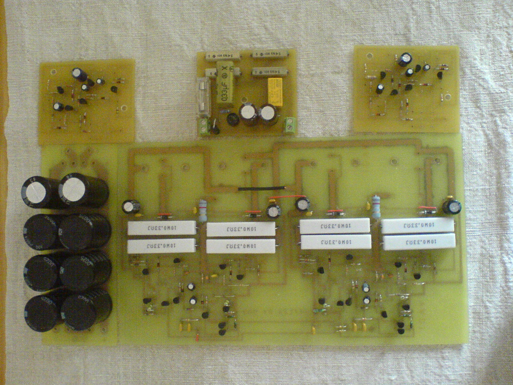

Hol jársz az építésben?
Teszel fe képet?
Miért építettél kettőt a védelmi áramkörből? Egy panel elég egy erősítőbe. Ha 5.1-et csinálnál, akkor is elég lenne egy.
Mert két csatornás lesz az erősítő
Csak az egyiket fényképeztem le.

Valaki tudna segíteni, hogy hogyan kellene ezt a védelmet elkészíteni +-50 voltra? Azt gondolom, hogy ellenállások értékét, és másfajta (nagyobb fesztűrésesű) tranyókat kellene felhasználni. A tranyókból gondolom, hogy jó a b-s helyett a c-s tranyók. De az ellenállások értékével vagyok gondban. Valaki tudna egy kis helpet nyújtani? Köszönöm előre is: Arpy
De a sztereóhoz is csak egy panel kell! A kapcsolási rajzon azért van két amp. felirat, mert az a két csatornát jelenti!
Vagy nem. Azért van két amp felirat rajta, mert hidalva van.
De jó a sztereo rendszerhez is, mert én úgy használom az egyik erősítőmben. És a csatornák özti áthallástól sem kell félni, mert ott a két 47K-s ellenállás.
Én meg egy csatornára szeretném elkészíteni +-50voltra, van egy ellenállás, amin közösítve van a két csatorna, így gondolom annak is módosítani kellene az értékét, atöbbi ellenálláson kívül, amiket a tápfesz módosítás miatt szükséges változtatni. Szerintetek jó, ha ohm törvényével lenne megállapítva az ellenállások értéke? hogy a fesz és ohmikus ellenállásból kiszámolom a rajta folyó áramot, és utána ebből meghatározni az értékét +-50voltra?
Mi a véleményetek?
Nah nekem mind1.ChoozLee csináldd ahogy jónak látod.
szerintem elég ha a tranyókat kicseréled, hogy bírják az 50V-ot, a kondikat is, meg a relé előtt lévő előtét ellenállást kiszámolod Ohm törvénnyel.
