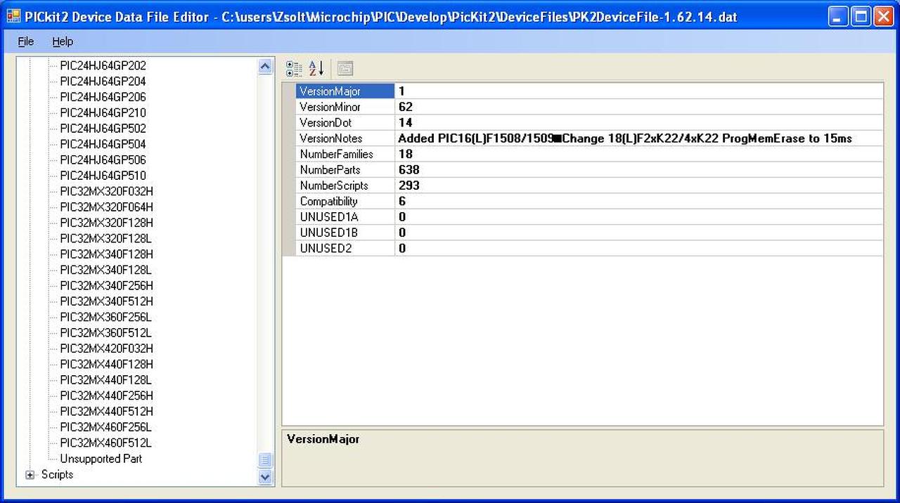

Uraim, a PIC32-eseket lehet PICKIT2-vel programozni?
Vagy azzal már nem?
Gondolok itt a Max 3.6v-os PIC-ekkre, meg arra, hogy azt írják a Microchip fórumon, hogy az már nem támogatja a PIC kit 2.
A hozzászólás módosítva: Okt 1, 2014
(#) Hp41C válasza don_peter hozzászólására (») Okt 1, 2014 /
Csak Vdd állítós PICkit2 -vel lehet programozni őket. A Szilva félével nem, mert az ICSP vonalakon nem korlátozza a feszültséget a Vdd_tgt szintjére. A gyári kezelő programja elég szegényes választékot ad és az azonosítás is hibás. Csak néhány bitet használ, így "összetéveszthet" típusokat. Sajnos a programming executive is be van vasalva a programba, ami lehetetlenné teszi a 32MX1x, 32MX2x -ek kezelését.
Egy kis C# programozással megoldható az összes 32MX programozása, de az MpLab és MpLabX valamint az MpLab IPE nem támogatja sem programozásra sem nyomkovetésre a PICkit2 -t.
(#) don_peter válasza Hp41C hozzászólására (») Okt 1, 2014 /
Nekem ez a PicKit2 típusom van: Bővebben: Link
PIC32MX795F512L-re gondoltam, hogy ki kellene próbálni, de egyből felmerült a programozási probléma.
Akkor ezek szerint megoldható majd csak kell kis piszkálás egyéb még számomra ismeretlen helyen...
(#) Hp41C válasza don_peter hozzászólására (») Okt 2, 2014 / 1
Nagy szerencséd van:
- A PIC32 családnál 0xFF000 DeviceIdMask -ot használ a program, a PIC32MX795F512L -é ennek ellenére is egyedi marad.
- A programozási utastása szerint a bevasalt Programming execitive is megfelelő,
- Van már definiálva ekkor memóriával kontroller.
PIC32MX795F512L könnyen beletehető:
- Töltsd le és telepítsd a Pk2DevicefileEditor -t.
- Mentsd el a Pk2Devicefile.dat állományt más néven is.
- Nyisd meg a Pk2DevicefileEditor -ral,
- Keresd meg a PIC32MX340F512L -t,
- Duplicate, írd át a típust PIC32MX795F512L -re,
- Mentsd el a módosított állományt.
- Nyisd meg úja,
- Módosítsd a DeviceId -t 0x37000 -ra, a ConfigBlank[] és a ConfigMask[] adatokat a programozási leírás alapján.
A hozzászólás módosítva: Okt 2, 2014
(#) icserny válasza Hp41C hozzászólására (») Okt 2, 2014 /
Erről a a ConfigBlank[] és a ConfigMask[] módosításról tudnál valami szájbarágósabb információt is adni?
Egyszerű programfeltöltés enélkül is ment, de a konfigurációs bitekhez még nem mertem hozzápiszkálni, nehogy fejreállítsam a vezérlőt.
(#) Hp41C válasza icserny hozzászólására (») Okt 2, 2014 / 1
ConfigBlank[] és ConfigBlank[] 16 bites értékek. A ConfigWords mező tartalmazza a konfigurációs szavak (16 bites részek) számát. Maximum 9, de itt a tömbben csak 8, a 9. az UNUSED4 32 bites mezőben van, ConfigMask[8], ConfigBlank[8] sorrenben (PIC24FxxKA bővítés).
A legalacsonyabb címen található szó (32 bites esetben annak alsó 16 bitje) kerül a 0 indexre. A két tömb indexelése azonos. ConfigBlank tömb a törlés utáni értékeket tartalmazza, a WriteConfigOnErase mező utasítja a programot, hogy törlés után a ConfigBlank tömbben megadott értékeket írja be a kontrollerbe a törlés után.
A kontroller adatlapjában megtalálható a konfigutációs szavak értéke törlés után. Ezeket kell megadni a ConfigBlank[] tömbben. A bitkiosztásnál funkcióval bíró biteknél 1 -et kell megadni a ConfigMask[] tömbben. Az újabb adatlapokban olvasható a maszkok táblázata: PIC32 esetén DS61145L-page 45.
(#) don_peter válasza Hp41C hozzászólására (») Okt 2, 2014 /
Húú ez nagyon hasznos infó..
Köszönöm..
Viszont az utóbbi kicsit bonyolultnak tűnik.. (mondjuk minden az ameddig az ember rá nem jön mit kell csinálni)
A programot már töltöm lefelé.
Gondolom itt minél újabb annál jobb a program legalább is remélem.
"PK2DFE 1.0.0.7"-est találtam ezen az oldalon: Bővebben: Link
Az a legújabb, de még ez sem tükrözi a PICkit2 v2.61 értelmézését. Sőt egy hiba is van benne: A tömb elemeket cím szerint másolja a duplicate parancsra. így ha módosítod az újat. módosul a régi példány is. Ezért írtam, hogy a diplicate parancs után csak a típust írd át, majd mentsd ki az állományt és töltsd be újra. A betöltésnél már két független példány jön létre.
Ez is egy hasznos olvasmány.
