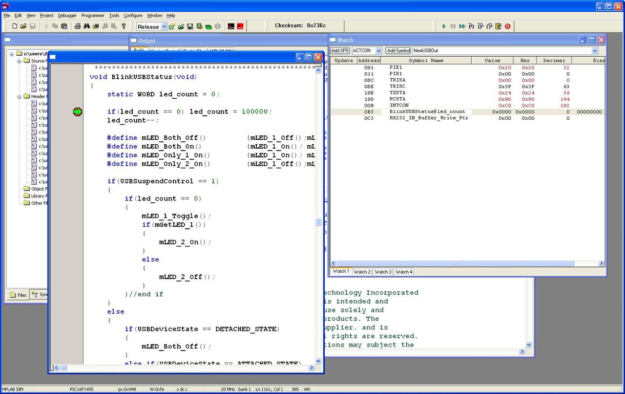

(#) Birs Alma hozzászólása Szept 28, 2014 /
MPLAB-X-ben xc8-at használok.
Debug tool-nak symulator-t állítok be.
Szépen működik is a debuk, de sajna minden változóra, amit a watch ablakban kiválasztok, azt írja, hogy out of scpe. Persze csak akkor várom, hogy lássam a változó értékét, amikor a végrehajtás olyan helyen van, ahol valójában látható az illető változó. (pl. egy függvényen belül a saját paramétere, vagy pl. egy for cikluson belül a saját ciklusváltozója.) Szóval úgy nézki, hogy mindig, minden változóra azt mondja, out of scope
Vajon mi lehet a megoldás?
Kösz,
L.
(#) Birs Alma válasza Birs Alma hozzászólására (») Szept 28, 2014 /
Pontosítok, úgy tűnik, csak a teljes programra globális (minden blokkon kívül deklarált) változókat hajlandó megmutatni. A lokális, de látható változókat nem.
(#) Hp41C válasza Birs Alma hozzászólására (») Szept 28, 2014 /
Használd a Watch ablak tetején a combobox -ot, vélaszd ki a változót és nyomb meg az "Add Symbol" gombot. A lokális változók megadása: <függvénynév>@<változónév>
