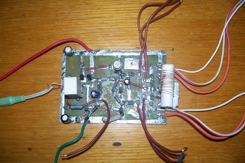

(#) HA3GX hozzászólása Dec 29, 2011 /
Góré88 kapcsolását [Link] megépítettem, de eddig nem sikerült felélesztenem. Kisebb változásokat beiktattam...
A végtranzisztorok stimmelnek, kivéve a BD139 (BD135-öt raktam helyette -feszültségben különböznek-).
Imput felől van két BC546-os tranzisztor, amik helyett C63910-t raktam. Az összes többi BC546 helyett BC338-at, illetve a BC556 helyett BC161 került.
Nem szeretek NYÁKot fúrni, de inkább csatolom a remekművet...
Input felől volt egy 56K-s ellenállás. Oda 47k ment.
2db 100µF 63V-os kondi helyett 22µF-ost forrasztottam, hiszen a tápegység elég jól megvan szűrve.
Talán nem jó az egyik végtranzisztor?
Érdekesség: Ha a BD135 lábat megmarkolászom egy ideig lehet hallani az input felől érkező zenét. A hangszóró megemelkedik, majd elhalkul. Igen elég kókány munka...

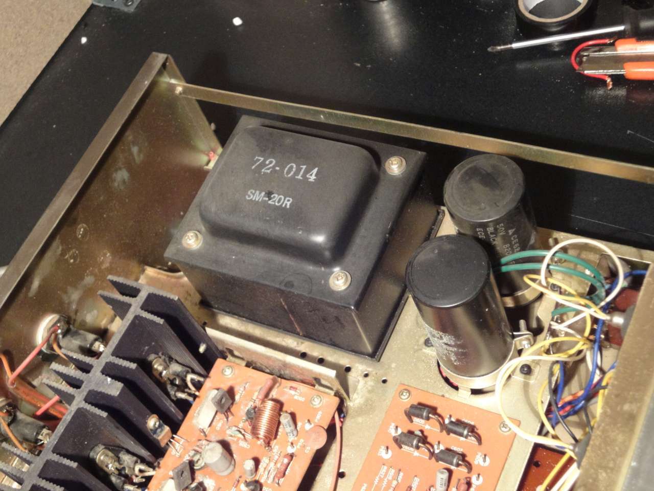

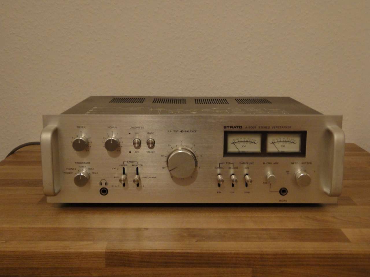

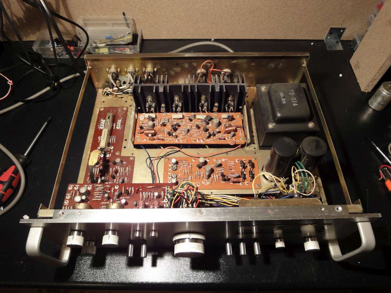

(#) elvenelder hozzászólása Okt 5, 2014 /
Sziasztok !
Először is bocsi ha rossz helyre írok.
Lenne 1 kérdésem.
Van egy STRATO A-9009 -es erősítőm és a jobb oldala nem szól (sem az A sem a B) levettem a tetejét láttam, hogy szét van égve 2 ellenállás illetve 1-2 pici tranzisztor. A végfoka kalaptranzisztoros ugy döntöttem nem csinálom meg, hanem szeretném felújítani pár dolgot meghagynék belőle Pl: Táp, végfok tranyók, potik, kapcsolók és szeretnék a meglévő nyákra (vagy egy újra) új alkatrészekből építeni egy kapcsolást. Ha valaki tud adni egyszerű 80-100w-os tranyós erősitőröl kapcsolási illetve nyáktervet megköszönném avagy ennek az erősítőnek a kapcsolási rajzát.
Teszek fel pár képet róla:
(#) reloop válasza elvenelder hozzászólására (») Okt 5, 2014 / 1
Szia! Az ST151 témában találsz egy jól dokumentált, megbízható erősítőt erre a teljesítményre. Azért az ésszerűség a javítás mellett szól. Kiméred a hibás oldal tranzisztorait, a rosszakat pótlod. Az égett ellenállásnak is találsz mintát a működő csatornában.
(#) elvenelder válasza reloop hozzászólására (») Okt 6, 2014 /
Addig ez rendben is van de nagy a valószínűsége egy zárlatnak úgyhogy azt kellene megtalálnom. Így vettem már hogy csak az egyik oldala szólt.
(#) reloop válasza elvenelder hozzászólására (») Okt 6, 2014 /
Egy multiméter segít ebben. Szerencsére minden alkatrész lába könnyen elérhető a méréshez.
Kezd a tranzisztorokkal, a lábak között semmilyen relációban nem lehet 0 ohm.
Részletesebben.
