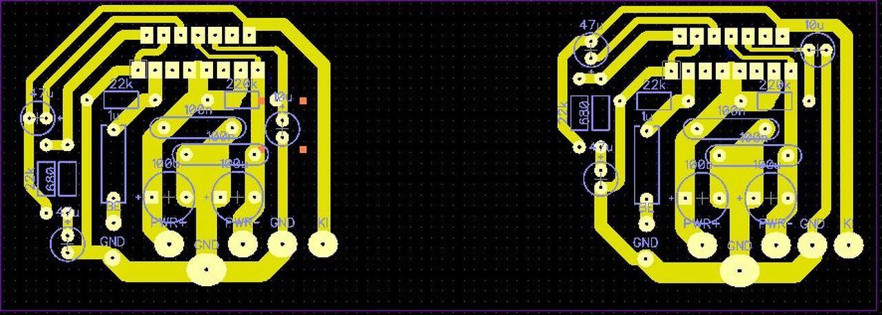

Megépítettem egy sztereó végfokot 1036-s hangszínszabályozóval. Az a gondom vele, hogy bekapcsolás után az egyik oldal egy ideig torzan és halkabban szól. A képen a pirossal megjelölt kondenzátor tetejét megérintve "brummot" kap. A másiknál csatornánál nem. A 1036-s 7812-ről kap táplálást.
A torz csatorna egy idő után "rendbe jön". A hangsugárzókat megcseréltem, a hiba maradt azon az oldalon. Egyébként az erősítő hangja meglepett (már amikor üzemszerűen működik).
Megköszönném a segítséget.
A hozzászólás módosítva: Okt 5, 2014
(#) Szpisti válasza palp hozzászólására (») Okt 5, 2014 /
Bennem az a kérdés merült fel, hogy minek az STK elé az a buffer fokozat egyáltalán ?
Próbáld ki azLM1036 kimenetén lévő 330 Ohm-ról levenni a jelet (vagy az előtte levő elkóról), szerintem nem lesz semmi különbség ha kihagyod azt a dual műveletit. Megszabadulsz gy felesleges hibalehetőségtől.
Egyébként pont a bejelölt elkó - vagy a másik oldali párja ha átvezet, elviheti a műv. erősítő bemenetét, okozhat ilyen hibát.

Köszönöm a segítséget. Úgy tűnik valóban ez volt a baja. Lehet reloop kolléga tanácsára újból megépítem egy NE 5532-s verzíóra. Meghallgattam a hangszínszabályozó ák. nélkül és szerintem jobban szól. Mintha visszafogná a teljesítményt. Egyébként 7294 végfokról van szó. És az előlapja már meg van rendelve, tehát marad a dilemma, hogy szabályozni vagy nem. Még egy tanácsot kérnék. Számítógépről hallgatom és belehallatszik egyfajta sípolás (gondolom a hangkártya), ami az egér mozgására elhalkul. Ezt a sípolást hogyan tudnám kiszűrni?
