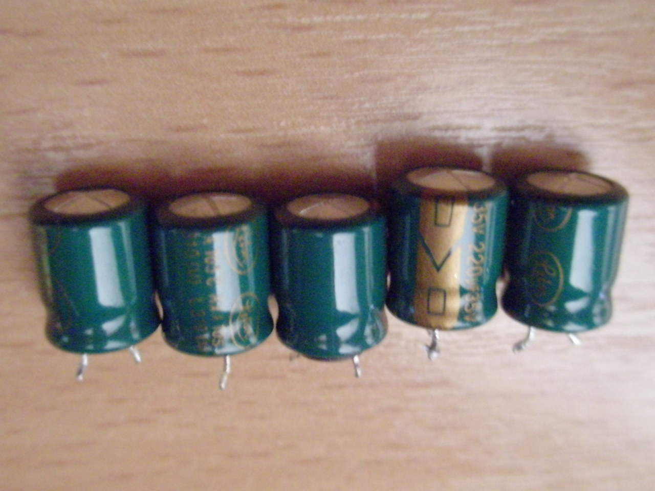

Szia! Szétszedtem a TV-t. Észrevételezésem szerint valószínűleg előttem még nem javította senki.
Egyből látszik, hogy 6 db egyforma 35v 220 mikrós kondi fel van púposodva, ebből 4 db a nagyfesz panelen, 2 db meg a mellette lévő különálló másik panelon, ahol a tuner is van. Ezeket kicserélem aztán meglátom javul e a helyzet.
(#) attila1 válasza FLaci81 hozzászólására (») Okt 10, 2014 /
Szia. Helyes,utána várjuk a fejleményeket. De tartok tőle,hogy azok cseréjével nem oldódik a probléma.
(#) FLaci81 válasza attila1 hozzászólására (») Okt 10, 2014 /
Van még egy kondi ami púpos, de nincs pont olyanom. 35v 300 mikró kéne, de csak 35v 220 mikrós (ez új) és 35v 470 mikrós (ez használt, de nem púpos) kondim van.
Ezekből valamelyiket bele lehet tenni, vagy a mikrónak passzolnia kellene teljesen?
(#) kadarist válasza FLaci81 hozzászólására (») Okt 10, 2014 /
Megtennéd, hogy készítesz képeket ezekről a púpos kondikról? Egy LCD-tévében sem szokott ennyi púpos lenni, nem még egy képcsövesben.
(#) FLaci81 válasza kadarist hozzászólására (») Okt 10, 2014 /
Szia.
Készítettem róluk képet, de már kiforrasztott állapotban.
A kép nem túl jó minőségű, ezért elnézést kérek.
Mellékeltem az alaplap és a másik panel számát, remélem jót fényképeztem.
(#) BODHEAD válasza kadarist hozzászólására (») Okt 10, 2014 /
Bekapcsoltuk,behúzott a relé a lámpa fél fénnyel világitott,3 másodperc múlva a lámpa kialudt a relé kioldott a készenléti led 8-at villant.
Szia. A 470 mikrosat nyugodtan beleteheted. Először cseréld ki az összes kondit ,aztán meglátjuk,mi lesz. De ezek a pupos kondik arra utalnak,hogy valami nagyon nincs feszültség ügyileg rendben!
Szia.
Kicseréltem az összes púpos kondit újakra, majd beletettem ezt a használt 470 mikrósat és ahogy jósoltad, a jelenség továbbra is megmaradt. Egyenlőre maradt ugyanolyan, nem lett jobb, de talán rosszabb sem.

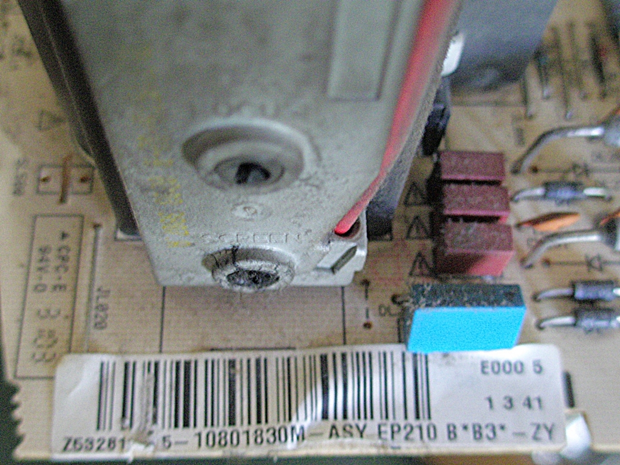

(#) robbyn hozzászólása Okt 11, 2014 /
hello sziasztok ... a gond a samsung ps42d4s plazma tv-mel lenne ...na megpedig.,vagy ketnapja szerviz menu allitasa kozben ami taviranyiton - info.menu.mute.power - lehet elerni az ertekeket elallitgattam ,...na tv kikapcs.....majd most mar pedig kep nincs szoval sotet ,hangot taviranyiton tudom le-fel korigalni de kep nix.....na erre szeretnek valaszt,lenne erre valami reset mod vagy valami orvoslas...elore is koszi
