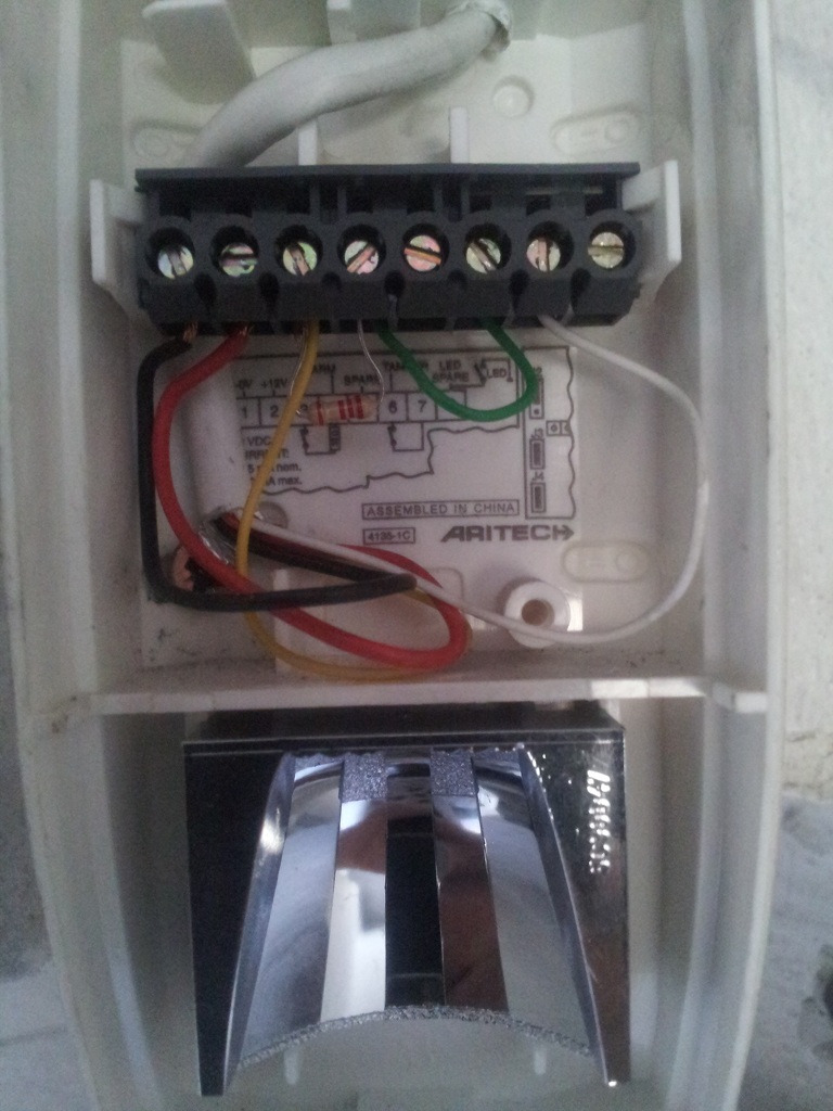

Meglett a hiba! A Zóna 2 simán volt bekötve.Mivel az infrákat DEOL-ben szeretném bekötni ezért a nyitásérzékelők is ma átlettek módositva. Az infrákhoz kérnék még segitséget mivel nem DSC-sek. Csatoltam a képet, régen így voltak bekötve egy paradox rendszernél.
A zóna bővitőt nem sikkerült beprogramozni, 7es zónától már nem riaszt. 902 meg 903at végig csináltam de lehet megint vmit rosszúl értettem.

001-ben végig van ütve, hogy miként működjenek az érzékelők, illetve hozzárendelted a partícióhoz az érzéklőket a bővítőn?(202-203) A hozzászólás módosítva: Okt 14, 2014
Szia! 7 Zóna van összesen bekötve, a 7dik (ez már a bővitőn fekszik) nem riaszt. 001-ben végig csináltam, a 7dik-től már csak 00-kat pötyögtettem be!
értem, de a hetedik zóna hozzá van rendelve az egyeS partícióhoz?

nincsen, gondolom ez a 5.4 Partició és zóna hozzárendelés lenne.? Nem értem, mit kéne itt pötyögtetni?
Igen 5.4. Ahogy írtam, az első bővítő első zónáját a 202 ben tudod deklarálni.
Off Amúgy ha csak egy zónája van használva, mehetett volna a kezelői zónába bővítő nélkül. On A hozzászólás módosítva: Okt 14, 2014
Összesen 13 zóna lesz! *8 5555 202 és utánna? Nem értem hogy kéne ezt engedélyezni. Kérnék szépen egy példát. Köszönöm!
