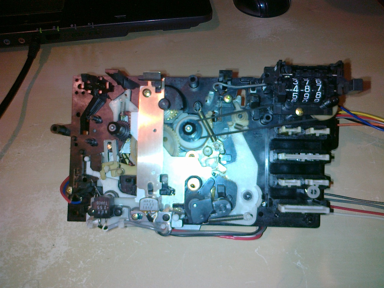

(#) pisti89 hozzászólása Nov 1, 2014 /
A közelmúltban cseréltem egy Sony TC-K-620 HX PRO decket, de sajnos nem mondták, hogy hibás.
Hiba leírás szerint szerintem pont ez volt az.
Szóval hibája, hogy bekapcsoláskor visít, ritkán kinyitja az ajtót aztán semmire se reagál.
Az volna a kérdésem van-e valakinek tippje mi lehet a hiba?
Ha nem muszáj nem dobnám ki.
Válaszotokat előre is köszönöm

(#) Tomi94 válasza pisti89 hozzászólására (») Nov 1, 2014 /
Az a visítás, a főtengely motor csapágyazása lesz, tipikus Sony betegség bizonyos szériákban. Megoldás a csere, mert ha sikerül is megolajozni, nyávogni fog. Egyébként lehet, hogy pont van egy működőképes darabom hozzá, írd meg a motoron levő típusszámot!
Amúgy első körben szíjak elfáradására tippelnék, az is gyakran előfordul 20 év feletti Sony gépekben. Ilyenkor aztán semmit sem csinál a mechanika, mert a motor által forgatott fogaskerekek emelnék a fejeket, és vinnék a szalagot. Gondolom az ajtót is motor nyitja, szíjáttételen keresztül. HQElektronikánál kapható még elég sokféle szíj.

(#) pisti89 válasza pisti89 hozzászólására (») Nov 1, 2014 /
Csináltam képet
(#) Tomi94 válasza pisti89 hozzászólására (») Nov 2, 2014 /
Sajnos az enyém nem ilyen, négy vezetékkel csatlakozik a panelra, mert azon van a fordulatszabályzója is neki. Egyébként nézd meg, hogy amikor ,,visít", akkor forog-e a lendkerék, vagy csak a szíj csúszik rajta!
