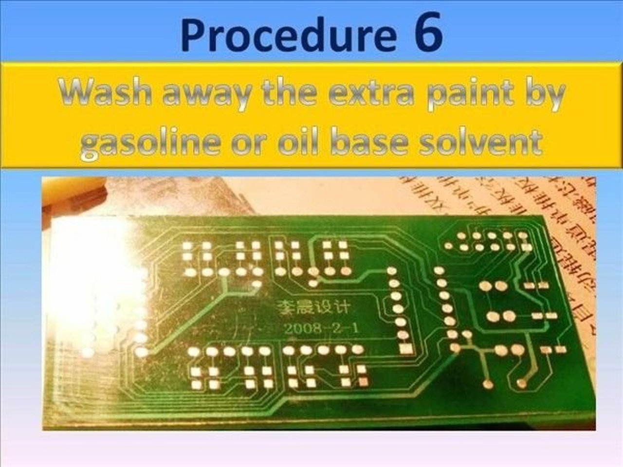

Mostanában eléggé elvagyok havazva. Multkor írtam a fólia nyomtatási problémámról, azzal még azóta sem foglalkoztam. Közben megérkezett kínából a forraszmaszk emulzió is. A fejlesztés sem állhat le, ezért szombaton tervezek nyákot gyártani. Érdekelne, hogy hogyan is kell ezt az amulziót használni. Van zöld, meg fehér. A fehéret ha sikerülne akkor alkatrészrajz rétegként alkalmaznám. Azzal tisztában vagyok, hogy vékonyan fel kell vinni a panelre. A következő lépések már ismeretlenek számomra. Köszönöm a válaszokat!
Itt leírtuk már a témában , legjobban akkor sikerül ha nyák szélére kensz egy csíkot a festékből leteríted egy befőzőcelofánnal az egészet ,természetesen a nyák egy papír lapra van téve és ezt az egész "miskulanciát " átengeded a hideg laminálón ezután a celofánra rárakod a gyártófilmet levilágítod majd a celofánt lehúzva acetonnal lemosod a panelt .
Szia! Értem, köszi. Szárítani/melegíteni nem kell? Levilágítani mennyi ideig kell?
A hozzászólás módosítva: Okt 16, 2014
Ez uv ra kötőfesték hiába szárítanád , a levilágítás lámpa és színfüggő (pl a fehér és a zöld 1 perc a kék az 5 )

Üdv: Kérdezném ehez mit szóltok, jó ez nyákra, Valaki már próbálta, mert ha jó akkor rendelnék belöle. Ezek:
Bővebben: Link köszike. A hozzászólás módosítva: Okt 19, 2014
Igazából ez a megsérült forrasztási maszk javítására szolgál (Solder Mask Repairing Paint). Ha visszaolvasol láthatod, hogy van aki befőzőcelofán segítségével alkalmazza.
Köszi . Végig néztem a képeken ,pedig ez van.
remélem látni.
Persze. Mondom van aki celofánnal megoldja. A nyák egyik keskeny oldalára egy csík festék. Rá egy db. celofán, alá egy papír és mehet be a hideg laminálóba. Majd rá a film és fotózás. Azután lehúzni a celofánt, lemosni a felesleget. Ezután jó alaposan bevilágítani.
