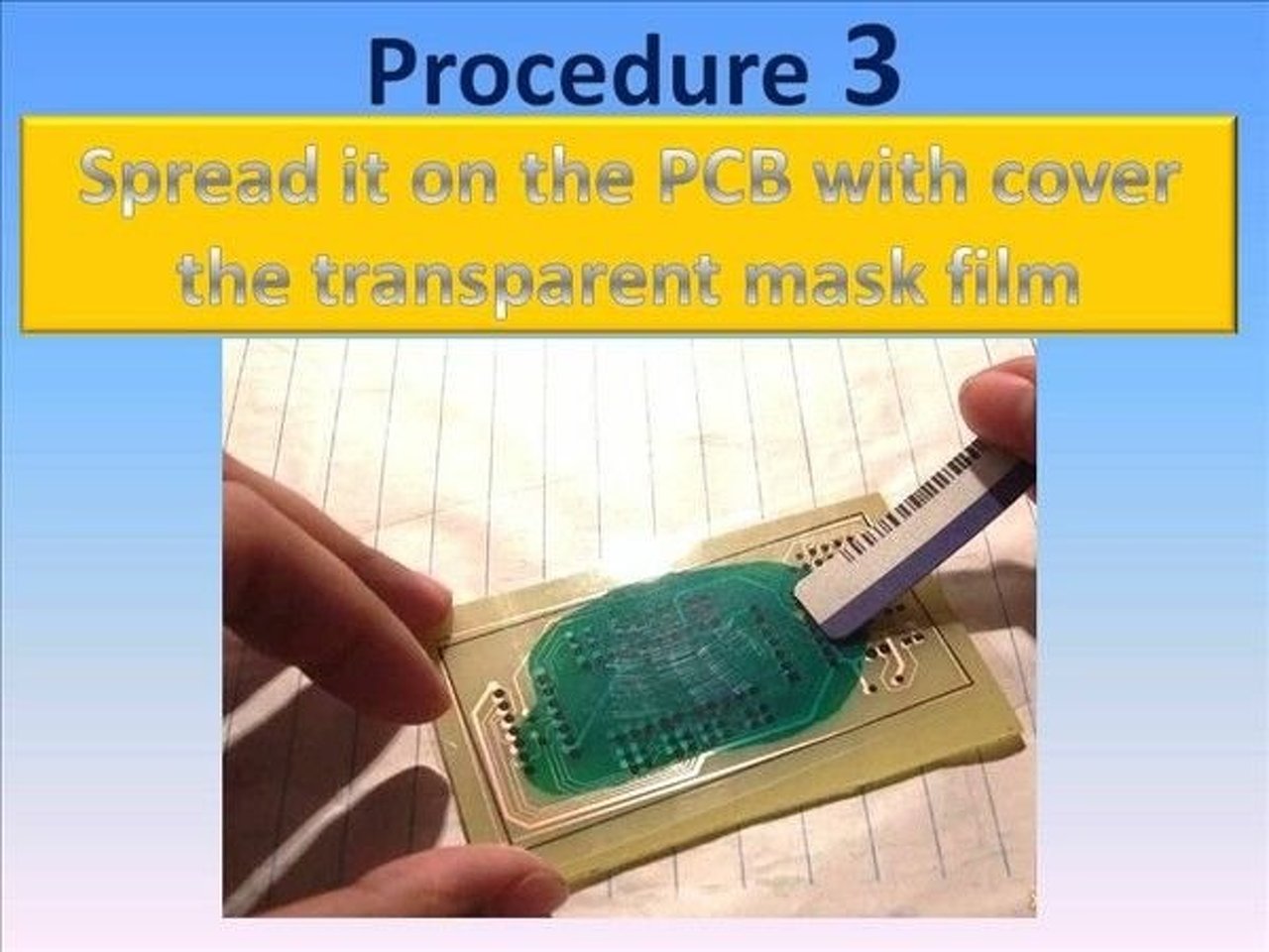

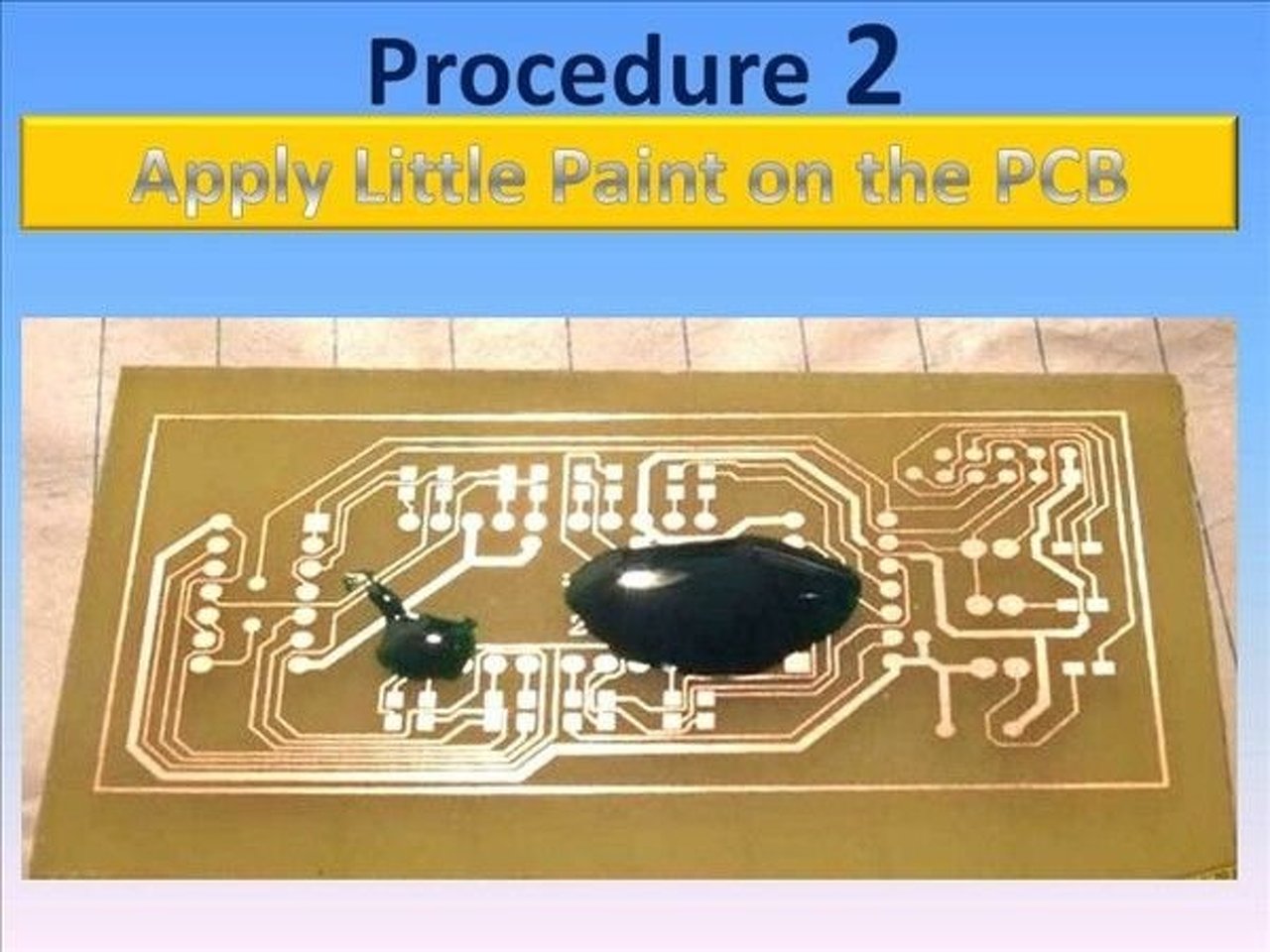

(#) Edimax hozzászólása Okt 19, 2014 /
Üdv: Kérdezném ehez mit szóltok, jó ez nyákra, Valaki már próbálta, mert ha jó akkor rendelnék belöle. Ezek:
köszike.
A hozzászólás módosítva: Okt 19, 2014
(#) pjg válasza Edimax hozzászólására (») Okt 19, 2014 /
Igazából ez a megsérült forrasztási maszk javítására szolgál (Solder Mask Repairing Paint). Ha visszaolvasol láthatod, hogy van aki befőzőcelofán segítségével alkalmazza.
(#) Edimax válasza pjg hozzászólására (») Okt 19, 2014 /
Köszi . Végig néztem a képeken ,pedig ez van.
remélem látni.
Persze. Mondom van aki celofánnal megoldja. A nyák egyik keskeny oldalára egy csík festék. Rá egy db. celofán, alá egy papír és mehet be a hideg laminálóba. Majd rá a film és fotózás. Azután lehúzni a celofánt, lemosni a felesleget. Ezután jó alaposan bevilágítani.
