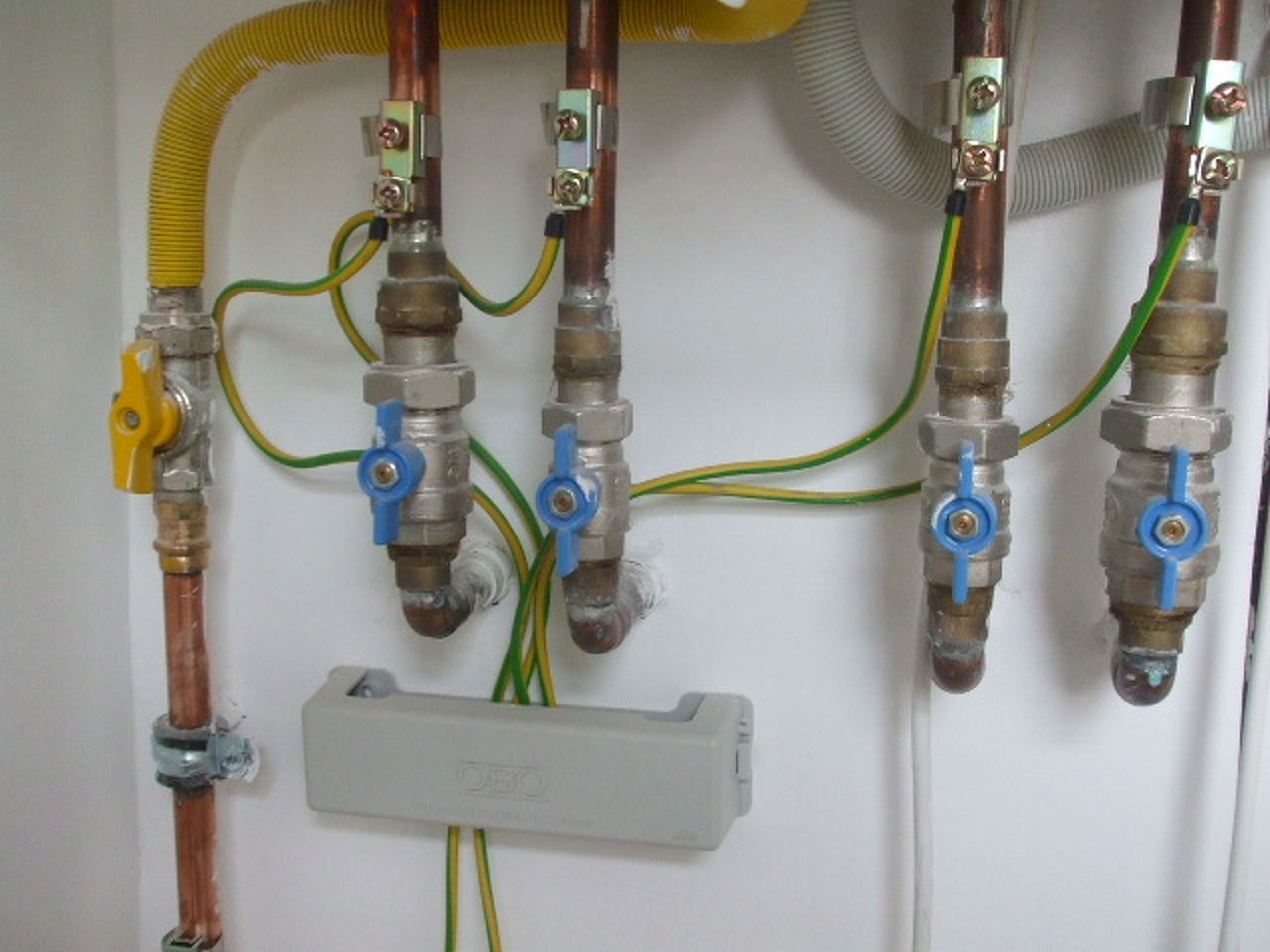

(#) proba válasza tiva77 hozzászólására (») Okt 17, 2014 /
Mielőtt rohannál mindent megvenni, kérdezd meg nem kell valami felelős villanyszerelőnek aláírni üzembe helyezéshez.Gyanítom EPH-t felelős nélkül nem hiszik el hogy van. Ha meg kell hozzá villanyszerelő, akkor a következő lépés annak a kiválasztása, konzultálás vele.
(#) gyuszo válasza tiva77 hozzászólására (») Okt 17, 2014 /
A gázkazán alatti EPH csomópontnak így kell kinéznie.

(#) tiva77 válasza gyuszo hozzászólására (») Okt 17, 2014 /
szia
Köszi a fotókat . Voltam egy helyen ahol láttam ezt élőben is. Viszont egyik ismerősnél ahol tavaly adták át az új gázkazánt ott semmiféle ilyesmit nem látni. Mondjuk nálam is jó sok éven keresztül müködött egy régi gázkazán Fi relé nélkül, ilyen EPH átkötések meg egyáltalán nem voltak. Most hogy új kazán lett kérik ezeket a dolokat. Amugy a kazán már müködik egy kettős leválasztó kapcsolón keresztül de hétvégén fel lesz szerelve a Fi relé meg is meg valamilyen formában az EPH is.

(#) erbe válasza gyuszo hozzászólására (») Okt 17, 2014 /
Láttam már néhány gázkazánt, még szerencse, hogy nem kellett hozzányúlnom (onnantól az én felelősségem lenne). Ilyent még sehol nem láttam, mindegyiket bedugták a konnektorba.
(#) tiva77 válasza erbe hozzászólására (») Okt 17, 2014 /
Én is láttam már simán bedugós megoldást. És rá volt irva a dugvillára hogy forditva bedugni tilos.
(#) tibibalogh520 válasza erbe hozzászólására (») Okt 17, 2014 /
Szia Erbe!
Semmi baj nincs azzal, hogy bedugták a konektorba! Az EPH létrehozásának szükségessége, nem függ össze azzal, hogy fixre szerelt, vagy dugvillásan csatlakoztatott készülékről van szó.
Azt létre kell hozni, mind két esetben! Ennyi! Nem kell túl ragozni.
EPH van számukra előírva, nem pediglen (csak)az, hogy védővezetővel ellátott dugaszoló aljzatról üzemeltethető! Természetesen, ez utóbbi, alap feltétel. De mint írtam, a kettő nem össze keverendő!!!
Üdv Tibi.
(#) tibibalogh520 válasza tiva77 hozzászólására (») Okt 17, 2014 /
Szia Tiva77!
Mint az előző hozzászólásomban írtam, semmi baj nincs azzal, hogy "simán bedugós megoldás" !
A "fordítva bedugni tilos", pedig annyit jelent, hogy a kazánnak semmi baja nem lesz tőle, csak feszt ki fog állni hibára, az ionizációs lángőr működési elvének következtében. Ezt megelőzendő, a gázkészülék szerelő, rá írta az adott szöveget. Csak azért, mert unta már, hogy egy porszívózás miatt kihúzott kazán dugvilla után, feszt hívogatták telefonon.
Üdv Tibi.
(#) gyuszo válasza erbe hozzászólására (») Okt 18, 2014 /
EPH + védővezető + FI relé = Biztonság
(#) Feri hozzászólása Okt 18, 2014 / 1
A gázkazán szabályos bekötése:
Kétpólusú leválasztó kapcsoló. (konnektoros megoldás nem megfelelő)
Ha a készülék fürdőszobában van Fi relé beépítése kötelező.
EPH kiépítése Gáz - Fűtés - Vízhálózat - villamos hálózat földelése stb.
Alapszabály a fixen beépített villamos berendezéseket fixen kell bekötni.
(#) papo69 válasza Feri hozzászólására (») Okt 18, 2014 / 1
Az egyszerűbb kazánokon dugvilla van gyárilag, ha levágod akár még a gari is ugorhat.
(#) pcsoma válasza Feri hozzászólására (») Okt 18, 2014 /
Ez pontosan így van! Úgy szabályos és a korrekt villanyszerelő a kazánt leválasztó kapcsolóval köti be az áramot a védővezetőt pedig fixen. Az EPH megléte meg alap. Egyébként a legtöbb hiányosság mindig abból adódik, hogy nem szakember végzi el a villanyszerelési munkálatokat.
