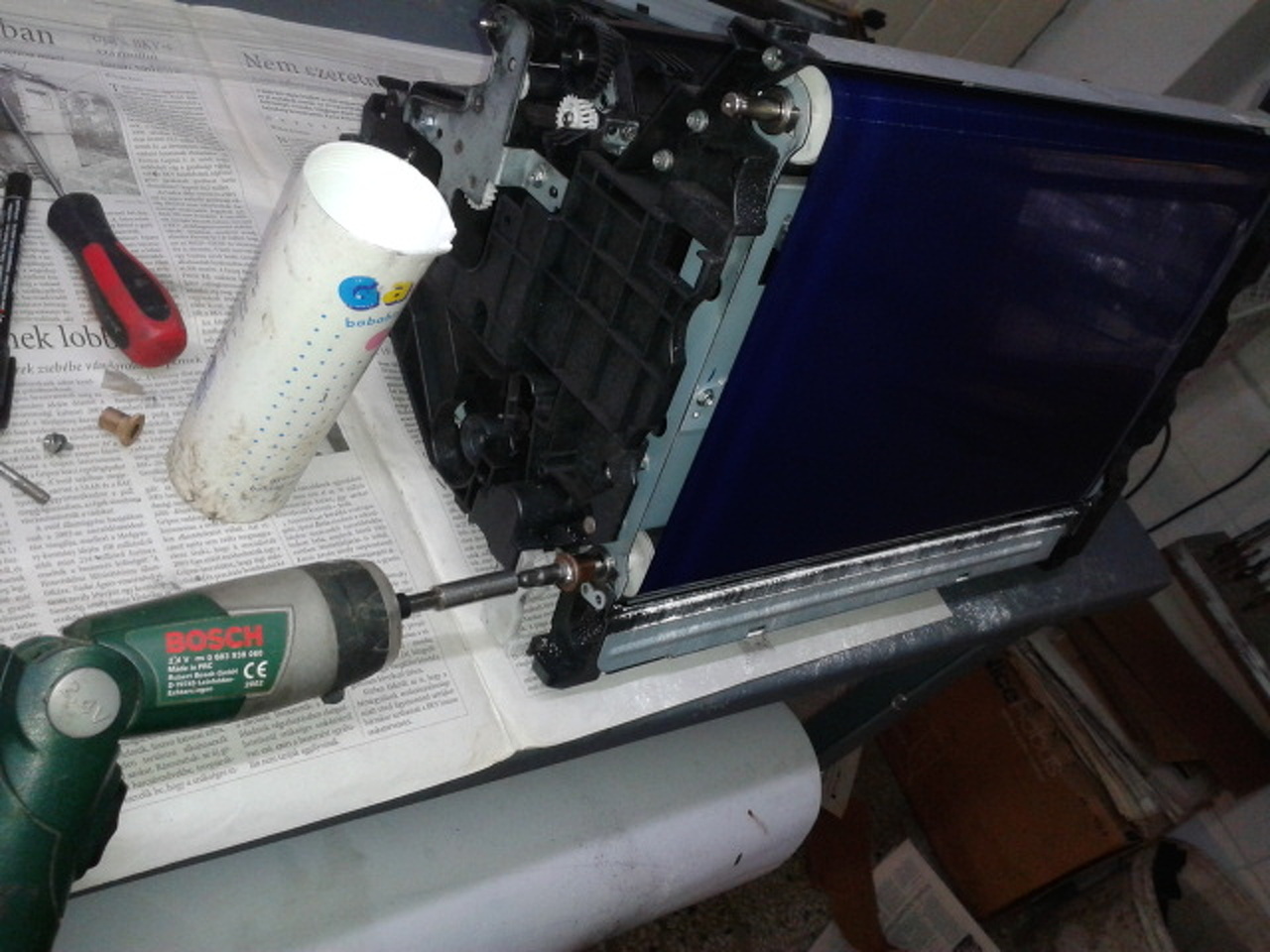

Blade gumi atragasztast csinált már valaki? Nem spórolás miatt de nem lehet kapni, komplett dobegyseg meg giga pénz.
Nos, kipróbáltam és úgy néz ki, összejött, szóval, ha véletlen valaki ilyenre vetemedik akkor hajrá
![]() Két félét is csináltam, mindkettő oké. Az egyik: leszedtem és átfordítottam a bladet és úgy ragasztottam, Másik : egy ugyanolyan méretű új bladet ragasztottam a régi helyére. Kellett csinálni egy tartót fából amihez lehet csavarozni a blade fém részét, hogy ne mozogjon. Fölhígított pálmatexel beken a felület, majd a gumi ráragaszt. Mellékeltem pár képet a zöld blade az új.
