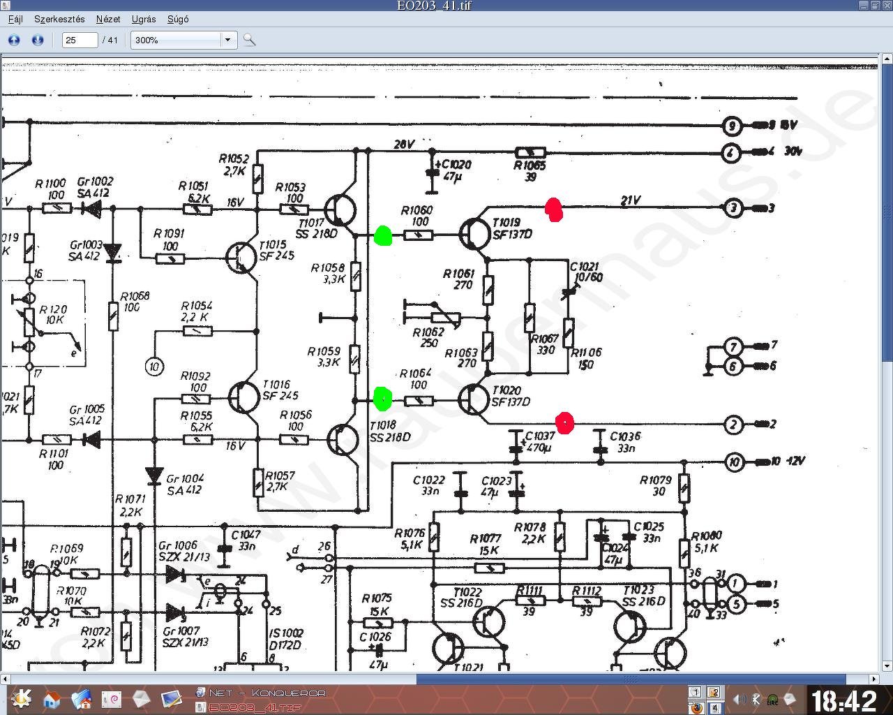

Küzdök az RFT EO 203-as szkópommal. A függőleges erősítő határol, nagyon veri a szinusz a fejét. A vízszintes rész rendben, tápfeszek rendben. Érintésre, piszkálásra érzékeny, kontaktos alkatrészt nem találtam. A képen láthatóan, a zöld pontokon mérve szépen, nagy amplitúdóval mérhető az erősített jel, 10 vpp körül kezd határolni. A piros pontokon mérve viszont 4 vpp-nél nagyobb amplitúdó nem jön ki a gépből, bárhogyan is próbálom kivezérelni. Mindkét tranzisztornál határolt a jel. Előre is köszönöm a tanácsokat.

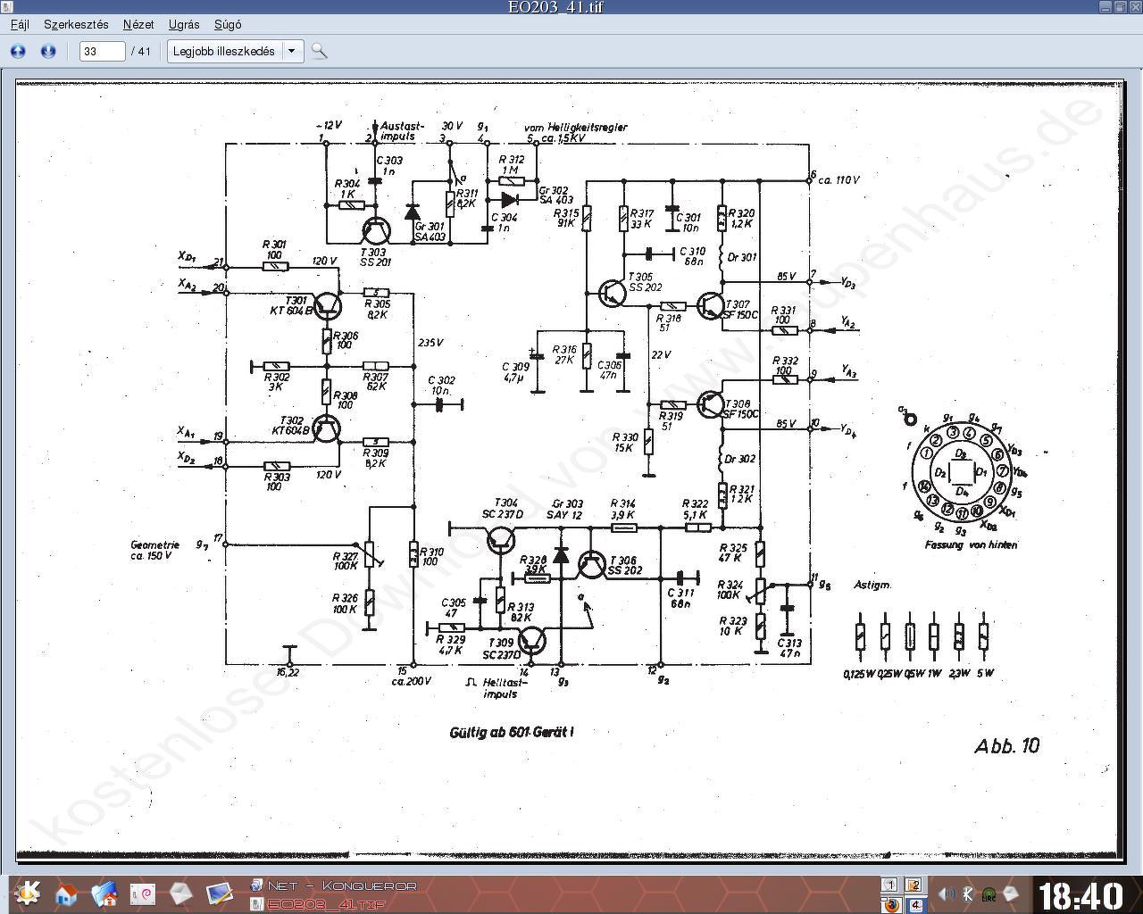

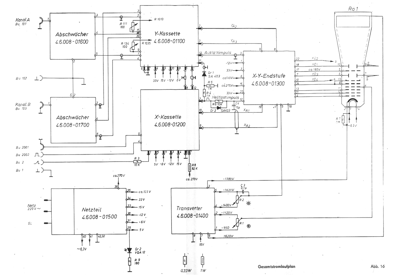

Sikerült hozzájutnom egy RFT EO 213 szkóphoz. Olyan hibája van, hogy kép egyáltalán nincs, egy fénypont sem. A transzformátor kimenetein vannak mérhető feszültségek. A tápegység kimenetén a 31-es ponton nincs meg egyenlőre a -6V. Merre kezdjek el keresgélni kondenzátor vagy inkább tranzisztor hiba lehet? Mert meg van szórva a tápegység jó pár tranzisztorral. Mik szoktak a tipikus hibák lenni? Elvileg, ha a nagyfeszültség megvan és a fűtés is megy, akkor kellene-e lennie legalább egy fénypontnak?

Jelenleg ott tartok az RFT 213-asommal, hogy a tápfeszültségek megvannak, helyre raktam őket.
A képcső fűtés megy, látni, hogy világít. De kép továbbra sincs. Tud esetleg valaki, valamit mondani, mi lehet a gond?
Eltérítő erősítőket és a fűrészgenerátort kellene megszkópolni.
Arra gondoltam, hogy végignézem a rajz alapján a képcső végén a feszültségeket. Abból hátha kiderül valami. Szkópom sajnos nincsen, ez lenne az első.
Olyan 1000-1600V-ok vannak a rajzon, gondolom, ha sorba kötök egy 10M ellenállást az 1M/1000V-os műszeremmel akkor tudok vele méregetni.
Mikor rámértem a fűtésre és közben letesteltem a műszert, okkor 1000V+ volt rajta. Eszerint a -1600V valószínűleg megvan. A +1600V-ot egyenlőre nem tudom, hogy hol nézzem.

Nem, én az anódfeszültségre gondoltam, az olyan 7-8kV környékén van. Ha ez nincs meg, akkor semmiképp nem lesz zöld firka az ernyőn. Próbáld meg nagyon sötétbe bekapcsolni, majd ki, hátha látsz halvány zöld derengést, nekem amikor eltérités baj volt, látszódott, innen tudtam, hogy van nagyfesz.
A hozzászólás módosítva: Okt 22, 2014
A rajz szerint 1620V megy az anódhoz és -1620 a katód felé. Kb. annyira fluoreszkál sötétben mint egy éppen lekapcsolt kompakt fénycső.
Ez igy nem lesz jó. Módszeresen lehet szkópot (meg minden más gépet) javitani. Ellenőrizni kell a fokozatokat utána lehet tovább menni. Az 1600v-ha megvan az jó hir, de ez még nem a végleges anódfesz. A sokszorozó állitja elő a katód sugár cső anódfeszültségét ami 7500-8500V-os feszültséget jelent. Ezt kellene ellenőrizni adott módszerrel, hogy megvan e, ha nincs akkor kár is tovább kutakodni, ha megvan akkor érdemes tovább menni.
Ja, sorry, most lesem a rajzot. Ennek 1600 az anódfesze...
Akkor semmi.
Beteszek egy rajzrészletet, így egyszerűbb lesz. Látható rajta, hogy 1620V az anódfeszültség és elvileg ennyi a vége. Felbontsam a nagyfeszültségű dobozt és megnézzem, hogy biztosan megvan-e, egy feszültségosztón keresztül?
Hát nézd, én meggyőződnék róla. 1600v még szerintem nem akkora nagy feszültség amit kellő elővigyázatossággal ne lehetne megmérni. Nagy M-ohmos ellenállás létrával megmérhető. Én meggyőződnék róla megvan é. És ha már ott vagy, akkor a transzverter többi kimenetét is ellenőrizd. Fényerő fesz stb.
