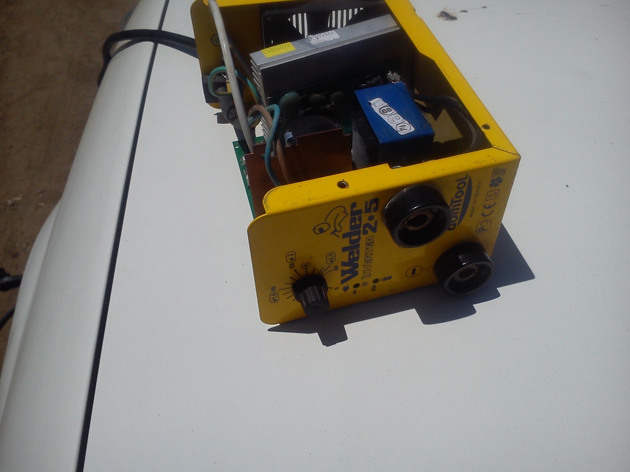

Sziasztok.Egy domtool márkájú hegesztő javításban vagyok.Valamikor egész jól működött azt mondják, csak fordított polaritással használták aztán tönkre is ment.Kiméregettem.., a rossz alkatrészeket cserélgettem stb.stb..,ám egy problémám még van vele a hűtés nem igazán akar funkcionálni.Maga a hővédelem az működik mert simán letilt,ha felmelegedik.A hibajelenség a következő:a ventillátor csak fel-fel pörög 1-2 másodpercre és akkor is csak alacsony fordulatszámon,nem megy folyamatosan.Cseréltem a quad opampot is mert az is el volt durranva a TIP az jó az smd-k látszatra jónak tűnnek.Le tudom ellenőrizni valahogy csak a hűtés működését?Ha más nem lesz kötök be direktbe egy 230-as ventit csak idegesít,hogy nem jövök rá mi a baja.Mellékelem a doksiját,de gondolom ismeritek.
Szevasz Gyurka,nézd meg a darlington bázisát,mert le van testelve.

Szia, A fordított polaritás miatt biztosan nem mehetett tönkre. Ugyanez a kütyü, ha van rajta gézszelep, meg gyujtás már tudja a TIG módott, ott eleve a + megy a munkadarabra - az elktrádára. De úgy emlékszem, hogy bizonyos pálcatítusok eleve fordított polaritással mőködnek. Ha pedig MIG berendezést hajt, a "flux core" huzalnál megintcsak meg kell cserélni a polaritást. Inkább azt gyanítom, hogy a hőtése nem volt eleve jó, vagy elégséges, és ezért pukkant el. A Q1P a 15V-ból 3 zenerrel csinál fix 13,8 V-ot, ami a ventire megy, a thermisztort már megtaláltam, csak nem tudom még, hogy mi a szerepe.
Szia.Igen gondolom én is hogy nem amiatt ment tönkre.Amúgy a nagyáramú panelen ment ki az egyik "ws" dióda az igbt-k mellől meg a 324 volt eldurranva.Valószínű a hűtés adta meg magát előbb ezért durrant el a dióda is.Kicseréltem a 324-et meg a diódát csak valahogy leforrasztottam a TIP bázisát is....Egyébként ennek a hűtése 24V-os,nincs bent termisztor sem,nem ami a rajz alapján van mert ez 126-os csak ennek nem találtam a rajzát de amúgy ugyanaz.Mindegy most már szuper,de lehet segít majd valakinek.
Az melyik? Ahogy kiveszem, a venti állandóan forog, az U1P 2. lábán kersztül a Q5P az anti stick körön lekorlátolja a kimenő áramot.
Így néz ki.A panelre van ráírva,hogy gysmi 126.Gondolom valami variáns...a venti most tényleg megy állandóan.
Annak szerintem mennie is kell. Az anti-stick, a letapadásgátló, a beállított áramkorláttól függően elektróda-leragadáskor visszaveszi a kimenő áramot, hogy a pálca ne izzon fel, illetve a végfok ne égjen le. Ugyanezt a funkciót használja a hűtőbordára szerelt thermisztor, a fentebb említett módon.
