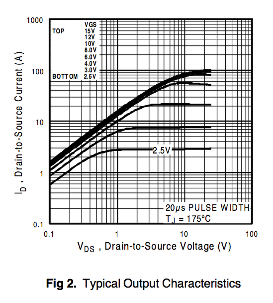

Uraim, a leírás szerint ennek a MOSFET-nek Bővebben: Link a 2. ábráján elvileg le lehet olvasni a feszültség esést is.
Nem értem hogyan. Kérnék valakit, hogy rajzolja be nekem.. PIC-el hajtanám meg, így a Gate 5v-ot kapna. Leolvasható, hogy ebben az esetben 12A lenne a maximálisan áthajtható áramerősség. Hőterheléssel most ne foglalkozzunk... Előre is köszi..
Az inkább 30A. Logaritmikus a skála. És 175 C fokra vonatkozik.
A vízszintes tengelyen van a D és S közötti fesz. Már ha erre érted a fesz. esést. A hozzászólás módosítva: Nov 11, 2014
Igen igazad van, bocsánat..
Kb. 30A lesz 5v-nál a maximálisan áthajtható áram. Viszont nem értem, hogy mennyit esik vissza a feszültség, 5v-os Gate feszültségnél. Van egy példa amit nem értek: Idézet: Ezt hol látja?„drain/source közti maradék-feszültség különböző áramok esetén. Például 3 V gate-feszültség esetén (alulról a 2. görbe) 5.5 A a maximum áram, ahol a FET-en eső feszültség (drain-source közt) 1 V!” 5v-nál ez mennyi lesz? Kérhetném, hogy pirossal rajzold be nekem ezt a képen? Vízszintes és függőleges találkozását.. Köszönöm.. A hozzászólás módosítva: Nov 11, 2014
Amit beraktál képet, azon nincs rajta, mert az a 175C fok-os diagram. Neked az 1-es ábra kell 25 fokra, mert azon az említett görbe 5,5A-nél metszi az 1V-os vonalat. Úgy kb., mert akár 0,8V is lehet, mert elég vastagok a vonalak és rossz az ábra felbontása
Azt azért hozzátenném, ha nem érdekes a hőterhelés, ha igen, ennél a diagramnál is figyelembe kell venni a 20 us impulzusszélességet, mert van utalás a termikus válasz diagramra ( impulzus kitöltési tényező ).
A pic-es meghajtás körülményei meg más téma ( VOH, freki..)
Így van. Rögtön az elején (absolute maximum ratings) ott van hogy 100 fokon folyamatosan 21A a maximum. Ez nálam azt szokta jelenteni hogy üzemi körülmények között 18A-nél többre nem méreteznék vele áramkört. És ez ráadásul 10V-os gate feszültségre vonatkozik.
Az Rdson pedig a 4-es ábra, abból ki lehet számolni hogy mekkora feszültség fog esni rajta különböző tokhőmérsékleten.
Itt akkor a feszültségesést mindig a görbe, vízszinteshez képes, megkezdet esésekor legelőbb metszett függőleges vonal adja meg?
Egy PIC PWM jelét gondoltam átadni a MOSFET-nek ami azért jóval nagyobb terhelést elvisel. A cél berendezés egy motor aminél Kb. 2A-es maximum csúcsfelvételre számítók, de lehet 3A-is, úgy számolom belefér. A hőtermelés számít, de ha jól számolok, akkor nem kehet gond. Ez egy példa volt, de ha ebből indulok ki és maximum 3A-es terheléssel számolok akkor a következő képen néz ki: 5v-os Gate feszültséggel maximum 30A-t lehet áthajtani rajta: 30A * 30A *0.035 == 31.5W Tudjuk az adatlapból, hogy 62fok/watt a hőtermelődése. Ennél a teljesítménynél 62fok * 31.5W == 1953fok ami == sültfet ![]() Mivel nekem maximum 3A-es terhelésem lesz nem kell talán aggódnom.: 3A * 3A * 0,035 == 0.315, 62 * 0.315 == 19.53fok hőtermelésem lesz... Remélem jó a levezetésem. (nyilván ez változhat kicsi és nagy hőtermelődés közben illetve a feszültség visszaesés eredménye miatt is) PIC-el fogom tudni megfelelően hajtani a FET-et? (remélem a 20ps nem lesz gond a PWM-nek)

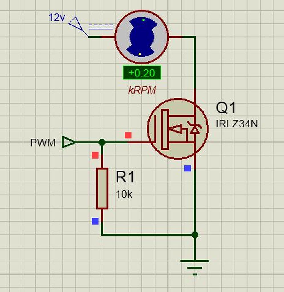

![]() IRLR 024 NPBF Erre tudnál egy kacsolást mutatni vagy rajzolni? PIC-el ezt gondolom közvetlen vagy egy korlátozó ellenállás közbeiktatásával meg lehet hajtani. A PIC maximum 20-25mA-et tud, így ezt korlátoznom kell majd, nehogy leégessem. Csatoltam egy képet ezen még a dióda nincs berajzolva.. (a FET típust ne nézd ennek van csak modellje) A hozzászólás módosítva: Nov 11, 2014
Amit korábban linkeltél (IRLZ34N), az is logikai. Az adattábláján is írják és a típusszámban is benne van az L betű.
A logikai fet ugyan olyan tokozásban kerül forgalomba, mint a hagyományos társaik. Az adatlapjukban feltüntetik, hogy Logic-Level Gate Drive. Ilyet kell keresni. Itt egy példa. Ezeket közvetlenül is meg tudja hajtani a pic de ha nagyobb áramokra van szükséged akkor érdemes fetmeghajtó áramkört is használni. Ekkor nem szükséges logikai fetet használnod. A legeszerűbb meghajtó áramkör egy komplementer tranzisztorpáros. Ekkor nincs galvanikus leválasztás a pic portja és a fet között. Ha leválasztást is szeretnél akkor pedig a pic és a fet közé egy fetmeghajtó optocsatolót kell iktatnod. Ilyen optocsatoló például a TPL250.
Ugyanúgy néz ki mint a másik, a lényegi különbség a képen van. Látható, hogy a logikainak a vezérléséhez valamivel kevesebb feszültségre van szükség, illetve valamivel kisebb a gate töltése, így kisebb vezérlőáramra.
A kép baloldalán van a logikai FET, látható hogy a miller plató 3,5-3,7V körül van, míg a hagyományosnál 5,5V körül. Persze a FET normális bekapcsolásához, és ahhoz hogy minél kevesebb kapcsolási vesztesége legyen a miller plató feletti feszültség kell (a logikai esetében legalább 4-4,5V), és megfelelően nagy áram. Ha 15nC gate töltéssel számolunk, és azt akarjuk hogy gyorsan, mondjuk 100ns körül bekapcsoljon a FET, akkor ehhez I=Q/t vagyis 15nC/100ns=150mA-es meghajtó (gate) áram kell.
