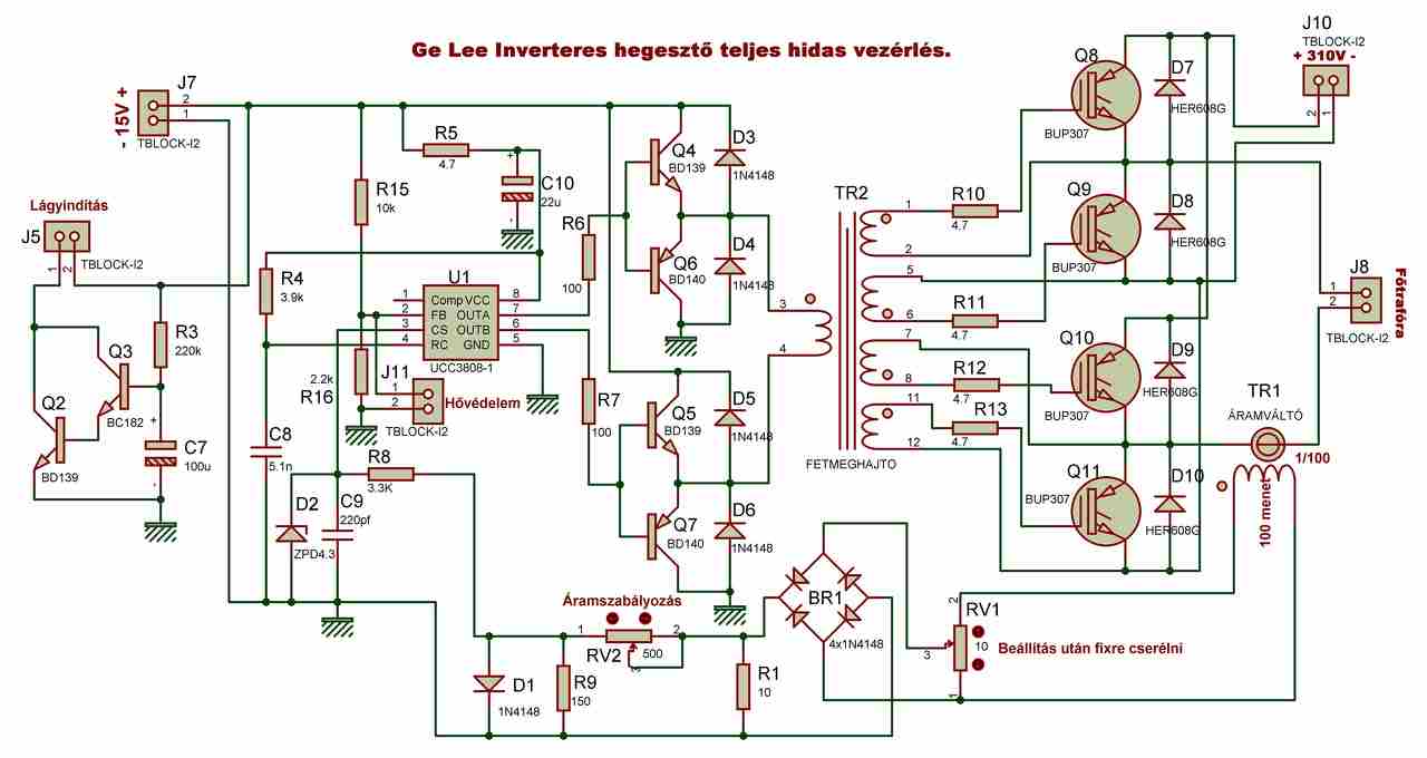

(#) bistvan196700 válasza GPeti1977 hozzászólására (») Nov 5, 2014 /
Szia! Egy jó ideig kísérleteztem az áramváltóval, a te általad kifejlesztett rajz alapján. Sikerült is elérni, hogy szabályozzon, de messze nem tökéletes. Az áramszabályozó potméter tekerése közben egy ponton berezonál a gate-trafó, a szkóp jel ilyenkor teljes káoszba megy. Tehát arra kérnélek, hogy az alkatrészek értékeit add már közre. Előre is köszi.
(#) GPeti1977 válasza bistvan196700 hozzászólására (») Nov 5, 2014 /
Az RV1 poti az nem kell, az ellenállások értéke jó, szerintem úgy kellene hogy az rv2 maradna 500 Ohm ellenállás, és az R1 10 Ohm változtatásával állítanád be a maximális áramot, azt hiszem megoldható lenne úgy az áramszabályozás mint az uc3845 IC-vel, az FB lábra poti menne de itt is kísérletezni kell az alkatrészek értékével.
(#) KissAttila válasza bistvan196700 hozzászólására (») Nov 6, 2014 /
Szia,
A D1-es diódának mi a szerepe?
(#) bistvan196700 válasza GPeti1977 hozzászólására (») Nov 6, 2014 /
Köszi a válaszod. Különben már kísérleteztem az áramváltóval csökkentett feszültséggel, így a szekunderen max 30A áram jön létre rövid zár esetén. A potméter tekergetése közben ic CS lábán 0.28V-ot mérve teljesen megzavarodik a vezérlés, olyan mintha ki-be kapcsolna az ic. A gate trafó is hangossá válik. Az adatlapot nézve azt értem, hogy 0.75V-nál shutdown módba kapcsol, tehát leállítja a vezérlést, de 0.28V esetén mi történik? Így nem merném hálózati feszültségre kapcsolni mivel könnyen előjön ez az anomália. Különben a 0.064ohm-os söntös változattal gyönyörűen működött a szerkezet. El is hegesztettem vagy 20db elektródát. Csak a potméter nem volt lineáris. Ez úton is köszönet Ge Lee remek kapcsolásának. Tehát valami jó módszer kellene, hogy véletlenül se jöjjön elő ez a zavar.
(#) bistvan196700 válasza KissAttila hozzászólására (») Nov 6, 2014 /
Szia! Ez a dióda fogja meg a feszültség tüskéket. 0.7V-nál nyit. Én még beraktam egy 4.3V-os zener-t is, mivel egy ic-ét már sikerült tönkre tennem kísérletezés közben. Az adatlap szerint 6V-nál nagyobb feszültség ne kerüljön a CS illetve FB lábakra.
