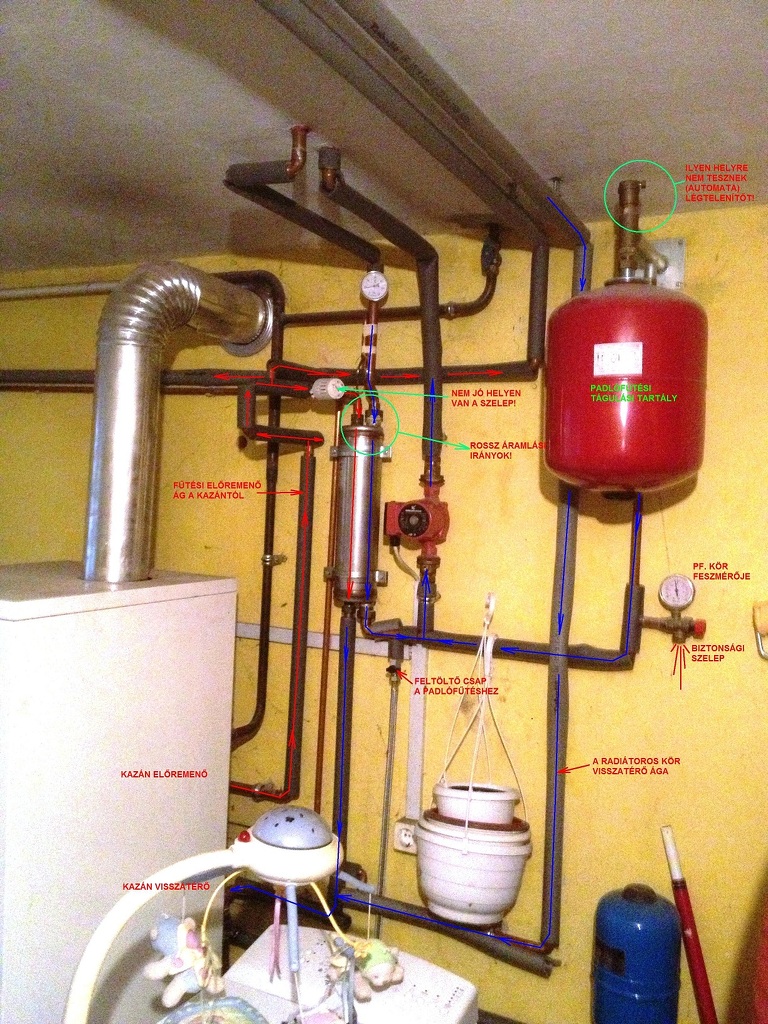

Egy darab szivattyú van rajta,a visszatérő ágon..amikor pedig a kazán beindul,a saját szivattyúja,gondomon erre gondolsz..
A kazán saját szivattyúja nem a radiátorok felé keringet? Vagy hogy van bekötve a kazánra? Mi választja szét a padlófűtés- és radiátoros rendszert?
Általában egy hőcserélő válassza szét a két rendszert
Az baromi kevés, pont a tulfűtés maitt kell ugy külön választani hogy körönként mennyen. A höcserélö csak hidraulikusan választ külön de az áramlás még mindig szabad a radiátro felé, Ha minden kötél szakad akkor egy folytoszelep illetve baypass szelep beépitése a megoldás.
Szerintem Te valamit erősen félre értettél! Az első kép amit feltett szinte csak a hőcserélőt mutatta, így a hőcserélő megléte már nem lehet kérdéses! Nem a "víz szétválasztásáról" van szó! Ha csak egy keringetőszivattyúval van megoldva a radiátorok és a hőcserélő primer oldalának keringetése, akkor ott nem nagyon beszélhetünk szétválasztásról. Hogyan lehet azt ez esetben megoldani hogy a radiátoroknak nem kell már fűteni, viszont a padlónak még kellene a hő? Erre a szétválasztásra gondoltam! De ezt Kovabe is említi

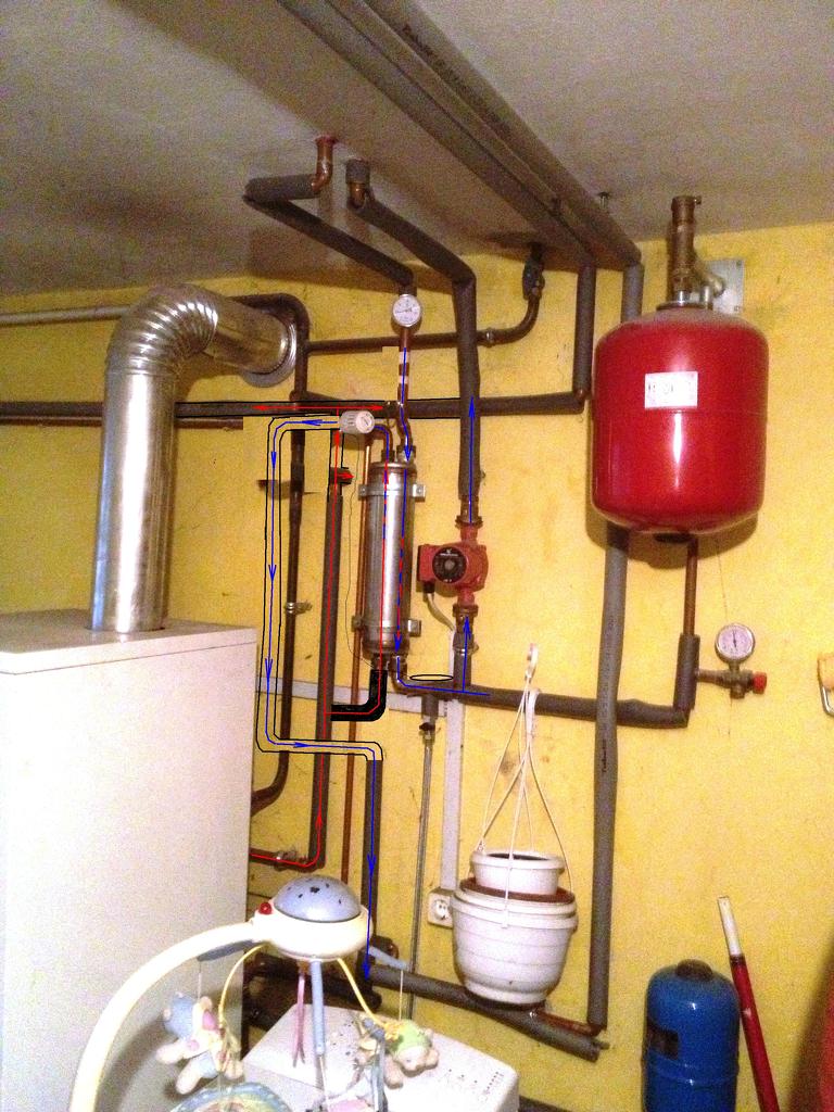

Vim szaktárs szerint az a gond,hogy a szivattyú keringési iránya a padlófűtésnél fordítva van bekötve..ezt kipróbálom,hiszen nem elképzelhetetlen..ja és ez még pénzbe sem kerül!
..illetve a kapillárissal vezérelt szelepet is át kellene szerelni...ehhez már kell hívni egy ismerős szerelőt..
Minden marad a helyén csak a kapilláris megy a JÓ helyére! A hőcserélő primer bemenetei cserélődjenek fel a becsatlakozásnál!

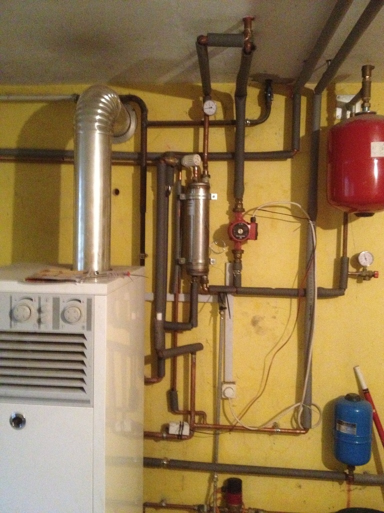

Remélem most már minden rendbe lesz,de ahogy a klasszikusok mondják:a puding próbája az evés! ![]() Átalakítottuk a fűtési rendszert az instrukciók szerint..remélem jól! ![]() A szerelő elvágta,összeforrasztotta az útmutató szerint a csöveket,mondta is,egyszerű dolga van,nem kell gondolkodni,csak dolgoznia! ![]() Felkerült egy HBR csőtermosztát is,hogy feleslegesen ne menjen a PF szivattyúja.Illetve a padlófűtési szivattyút megfordítottuk,hogy ezzel is biztosítsuk az ellenáramlást a hőcserélőben. a GIACOMINI termosztatikus fej,és szelep is máshova került,mint eredetileg volt(NEM TUDJA VALAKI,HOGY ENNEK A FEJNEK MILYENEK A BEÁLLÍTÁSI ÉRTÉKEI C-BAN?)..nos valamelyik nap kimegyek egy napra,és lepróbálom..addig csak a radiátoros kör megy,nehogy gond legyen.. ![]() 2 kép,az eredeti,és a módosított fűtési kör..

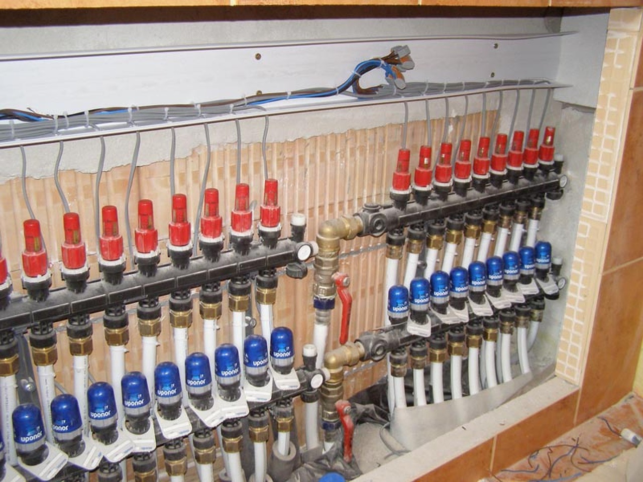

Ha szeretnéd a szinteken belül a helységenkénti szabályozás lehetőségét, akkor a DkGrinder által közölt képen látható termoelektromos szelepekkel azt is megoldhatod. Viszont a hidraulikus rendszer végleges megtervezése előtt kár volt bármiféle vezérlést megvenned, mert nem biztos, hogy kezelni tudja az optimális fűtésrendszeredet!

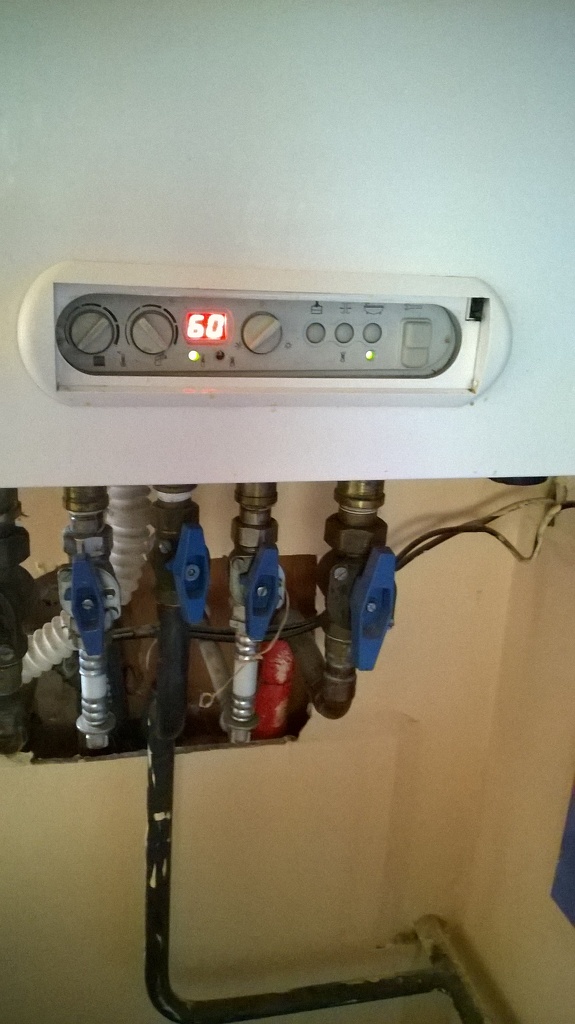

Következő a kérdésem.. adott egy 120 négyzetméteres terület.. padlófűtés van csak. Thermomax kombi kazán van a rendszeren.. elmenő víz hőfoka mekkora lehet? 60 és 85 fok közt szabályoz a kazán.. ez most hiba? Ez oltári magas érték szerintem
Valóban magas ez a hőfok! Ilyen helyre általában beépítenek egy keverőszelepet, ki simát, ki termosztatikusat. Ezzel üzem közben be lehet állítani a padlófűtésbe menő víz hőmérsékletét.
A készülék után mi van még, mert gyanítom hogy nem direkbe megy a padlo a kazánró, ha mégis akkor van egy ingyenes hullámvasutad a lakásba, mert akkor azt megpuposodik a padló.
Ha ez megy a padlódba, hamarosan felsöpörheted a betont .-D
De szerintem lesz utána valahol egy keverő szelep, nincs egy fotód a csövezésről?
Csak a padlófűtés van rajta, meg ugye ez a kazán adja a meleg vizet. Csináltam kettő képet. 60 fokon megy kb másfél órát és helységben egész nap meleg van
Ez rendben van, csak az a baj, hogy szegény betonnak van egy hőtágulása is. Ha sokszor játsza el, hogy felmelegszik, lehül, akkor előbb utóbb megrepedezik. És nem a külső felülete lesz 60 fok, hanem a cső mellett. A külső felülete meg csak 35 fok. Kellene bele valami hőcserélő, vagy Esbe szelep, vagy valami. Ezt utólag, hát...költséges... esetleg kérdezd meg a szervízt, hogy nem lehet e lejjebb állítani a kazán hőmérsékletét. ( az sem jó, de addig míg meg nem csinálod rendesen, elmegy. )
hmm értem, gondoltam én hogy sok lesz elmenőnek a 60 fok.. vissza meg 40 jön. Akkor utána fogok járni. De maga a csövek nem mennek szét a betonba addig is ugye?
Úgy látom, hogy ez egy Termomax Inka típusú kazán. Hidraulikailag semmit nem kell módosítanod a rendszeren, mert alapból fel van készítve, a padlófűtés kiszolgálására. Menüben lehet át állítani, hogy radiátoros, vagy padló rendszerre dolgozzon. (létezik kevert körös változata is, mely mindkettőt kezeli egyszerre.) A kazánod vagy nem lett annó "beüzemelve", vagy a beüzemelő trehány volt, és nem állította be a megfelelő paramétereket. Hívj egy gázkészülék szerelőt (nem fűtés szerelőt! ), aki bepötyögi neked a szükséges értékeket a kazánba. A beállítás után, a kondenzációs üzemmód is jobban tud majd érvényesülni, tehát a gáz fogyasztásod is -várhatóan csökken némileg. Üdv Tibi.
A régi csövek 60 fokot bírtak. Az újak, ha jól tudom 100-at. De ezek a csövek nagyon jók, nem az a szűk keresztmetszet. Ha a cső rendesen be van betonozva, akkor az örök darab.
