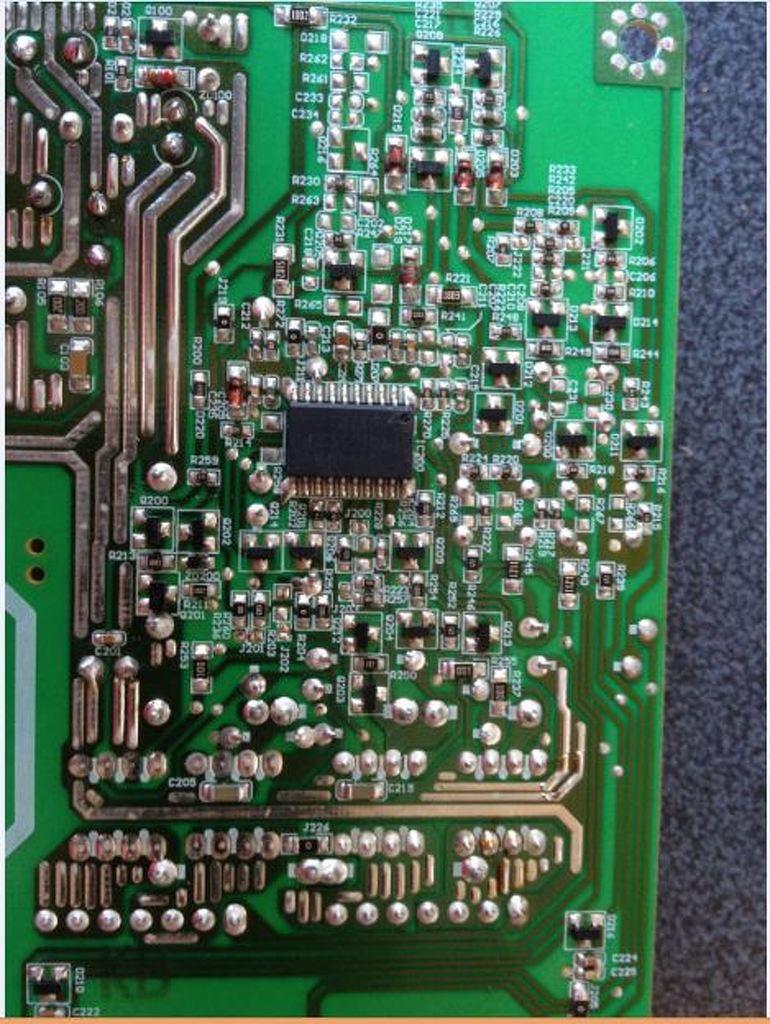

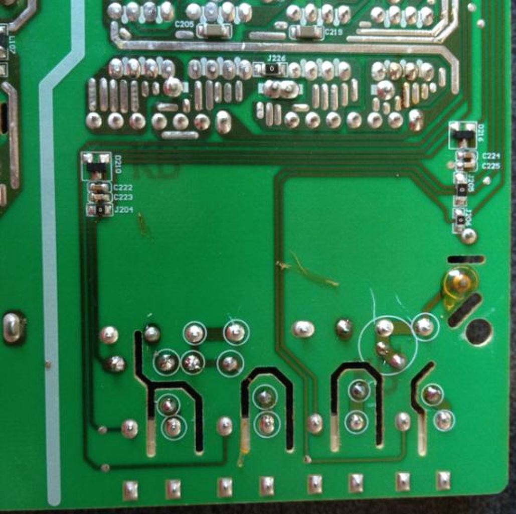

(#) Atka15 hozzászólása Nov 3, 2014 /
A minap kikapcsolt az Acer AL2216W típusú monitorom. Teljes sötétség semmilyen LED sem világít.
Szétszedtem, és találtam rajta pár púpos kondenzátort, amit ki is cseréltem. Ezek után még mindig semmi reakció. Belemélyedve találtam egy SMD alkatrészt rajta egy "W" jelzéssel amit nem tudtam megmérni sehogy sem és F102 volt a panelra nyomtatva mellette. Keresgélés után rájöttem, hogy ez egy littlefuse 7A biztosíték ami szakadt. Egyenlőre átkötöttem a próba idejére. Mindezek után az történt, hogy a bekapcsoló panelon a LED narancssárgán világít ahogy bedugom a konnektorba. Olyan mintha stand-by állapotból nem lehetne felkelteni. Se a gombokra, se a videó jel csatlakozására nem reagál. Csak világít. Lehet valami problémám a táp részen, vagy a megjelenítést végző panel lehet hibás? A gombok panelét már átrágta, ott minden megjelenik a szalagkábel túl felén, szóval nem ott van a hiba.
Előre is köszönöm a választ.
A hozzászólás módosítva: Nov 3, 2014
(#) Buvarruha válasza Atka15 hozzászólására (») Nov 3, 2014 /
Ha a biztosítékot is leverte, akkor vagy valamelyik feszóltségstabilizátor döglött, vagy a mikrokontroller unta meg a tüskés tápot, gyakori ezeknél.
Ha fényképezel, akkor az a felület legyen megvilágítva, amit le akarsz fényképezni, ne a háttér mögötte világítson, lásd első kép,

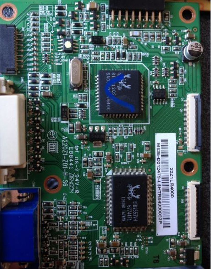

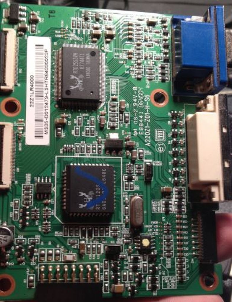

(#) Atka15 válasza Buvarruha hozzászólására (») Nov 3, 2014 /
Esetleg abban tudsz segíteni, hogy kiszűrjem melyik a hibas? Egyik panel sem túl drága de azért nem bánnám ha csak az egyik lenne kuka. Ha meg javítható, akkor főnyeremény. Rakok fel délután jobb képeket róla.
Kezd elölröl. Tápfeszek megvannak-e? 3.3V, 1.8V esetleg 2.5V rendben van-e a scaleren, el jut-e az IC-ig. Ha minden fesz rendben van, akkor keress melegedő IC-t, ha valamelyik gyanúsan melegszik, az döglött, A stabilizátorok utáni 10-100uf elkókat cseréld a scaler panelen, esetleg az SMD kondikat is (100nf). Ha feszek rendben és nem is melegszik egyik sem, akkor lehet próbálkozni a FW újraírással, már, ha beszerezhető. Ja és a nyomógombokat ellenőrizd, hátha valamelyik átvezet és pont most bukkant elő az a hiba is, talán mázlid lesz.
Nos, megmértem a feszültségeket. Szerintem rendben vannak. (4,98V, 14,01V, 9,01V, 12,35V) Nekem jónak tűnnek stabil is. A panel címkézés szerint is jók az értékek, szerintem rendben van, bár a 9,01V az nem tudom, hogy micsoda. A két IC közül az amin a pipa van kékkel az úgy 10 percnyi méregetés után érzem, hogy más hőfokú mint a mellette lévő. Nem mondanám még langyosnak sem. A kondenzátort a 47µF-osat azt kicseréltem a többit jelenleg nem tudom, de nekem nem tűnnek rossznak. Amit viszont észrevettem, hogy nem a narancssárga világít, hanem együtt a két led. A zöld és a narancssárga is világít. Nem lehet, hogy ez az oszcillátor hibája? Vagy egyéb tipp? egyébként az egész scaler panel 5000Ft újonnan. Csak a szállítás sok idő.
A scaler panelen mérd a kis feszültségeket. Az IC-k 2.5, 1.8, max 3.3V-ról mennek, azoknak kell tisztának, stabilnak lenniük. Az nem lep meg, hogy mindkettő led világít, ez szokott lenni ilyenkor, nyílvánvaló, hogy nem megy a mikrokontroller. Ahogy írod az oszcillátor is lehet hibás, de táphiba után sokkal valószínűbb, hogy egyszerűen belefáradt az IC a zajos tápba és megdöglött.
Nos, Találtam itt 2,56V, 0,5V és 1,78V-ot. A kontroller nem melegszik. Ötlet?
A 0.5V kapásból kevésnek tűnik, kérdés, hogy mi volt az. Ennél többet nem tehetek, neked kell felismered, hogy melyikek a stabkockák, és melyik kondik is lehetnek a tápon, vagyis hol kellene feszültségnek lennie, a nyák rajzolaton is látszik általában, hogy hol is is kapná a tápot az IC, ha tápfeszt kapnak az IC-k és FW sincs hozzá, akkor nincs mit tenni, panelcsere. Én szkóppal szoktam ellenőrizni a tápokat, ha erre nincs elhetőséged, akkor tegyél a stabilizált kis feszekre 10-47uf elkókat, hátha észheztér.

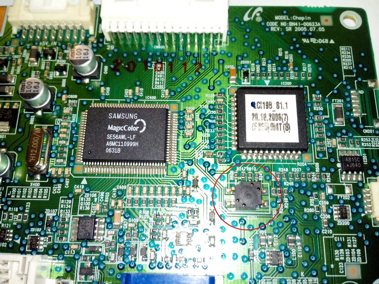

(#) voci hozzászólása Nov 6, 2014 /
Most került hozzám egy Samsung 950B típusú monitor. Hiba: bekapcsolásra nincs kép. Táp panelon cseréltem kondikat (fel voltak púposodva). Próbakor bekapcsol a monitor, de a kép fekete (a háttérvilágítás látszik, hogy bekapcsol, rávilágítva nem látszik kép a panelon). Mondom akkor lehet a scalerrel is valami. Szétszedtem, és valami mozgatásra zörgő hangot ad rajta. Olyan, mintha kis golyócskák gurulnának benne ide oda, és azok csilingelnének. Volt már valakinek hasonló? A lapon található infók: Chopin BN41-00623A REV: SR 2005.07.05

(#) Buvarruha válasza voci hozzászólására (») Nov 6, 2014 /
Cseréld a kondikat a scaleren is, a DC-DC konverter üvölti, hogy "nincs kapacitás". Rosszabb esetben rövidzáras a kijelző, ami előfordul döglött táp után, akkor a kijelző DC-DC konverterét kell ellenőrizni.

(#) voci válasza Buvarruha hozzászólására (») Nov 7, 2014 /
Ok, de mi ez a zörgés a lapon? Hallgatózva, illetve az elemeket lefogva egy S201-el jelzett négylábú csodából jön a zörgés. Valaki segítene, hogy mi lehet ez? Írás nincs rajta.
A hozzászólás módosítva: Nov 7, 2014
(#) Buvarruha válasza voci hozzászólására (») Nov 7, 2014 /
Elsőre arra tippelnék, hogy forgatható a monitor és ez érzékeli, ha el van forgatva, vagyis giroszkóp vagy mi a bánat.
