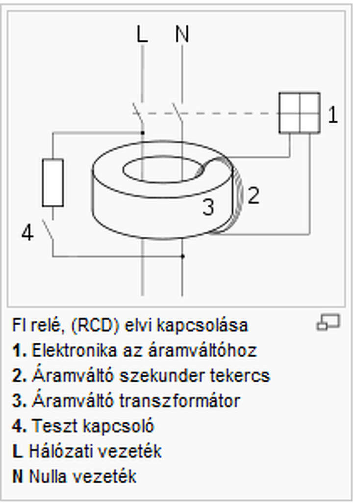

(#) taurus válasza bakos13gab hozzászólására (») Nov 2, 2014 /
„Nem, hacsak nem ásóval szakítod el. Azt a fi relé "nem tudja" hogy üzemben van-e a hálózat vagy nem, a működését csak a hibaáram kialakulása okozza.”
Válaszod szerint tehát a FI relé nem old le nulla szakadás esetén.
Egy érdekes tájékoztatóra bukkantam a mai napon neten, igaz áprilisi, mely arról szólt, hogy életveszélyes életvédelmi készülékek vannak forgalomba. Ezek az un. feszültségtől függő áramvédő-kapcsolók.
A tájékoztató szerint a feszültségtől függő működésű áram-védőkapcsolók alapvető problémája az, hogy az előttük történt nulla vezető szakadás, vagy más okból bekövetkezett feszültségkimaradás esetén azok nem működnek, így nem tudják ellátni a feladatukat. Hivatkoznak arra, hogy a jelenleg érvényes MSZ EN 61008-1 és az MSZ EN 61009-1 szabványok sem ajánlják felhasználásra a hálózati feszültségtől funkcionálisan függő és a 4.1.2.2.b) szakasz szerinti hálózati feszültség hibája esetén automatikusan nem nyitó áram-védőkapcsolókat!
Ebből kifolyólag azt a következtetést lehet levonni, hogy a hálózati feszültségtől független működésű ÁVK-k (pl. a háztartásokban jelenleg használatos) leoldanak PEN szakadás esetén?
Netalán ezért elhagyható a helyi számottevő földelés (szonda) ÁVK használata esetén?
(#) bakos13gab válasza taurus hozzászólására (») Nov 2, 2014 /
Ha megnézünk egy sematikus ábrát a működésről, akkor szerintem nem.
Az elektronikáját nem tudom, hogyan működik. Ha nem csak egy sima elektromechanikus mű van benne, hanem komplett vezérlőelektronika, akkor annak kell táp a működéshez, ami praktikusan az átmenő kapcsolt vezeték. Ha előtte PEN szakadás van és utána nincs a föld közösítve a nullával, akkor ez az elektronika nem kap tápfeszültséget és nem tudna működni. Ha ekkor biztonsági okokból lekapcsolna, akkor nem tudnád bekötés nélkül sem felkapcsolni. Majd okosabb kijavít.
„hálózati feszültségtől független működésű”
Én ebből arra következtetek, hogy csak az áram vezérli őket. Ha előtte nullaszakadás van, akkor megszakad a teljes áramkör és nem folyik áram egyik vezetéken sem.
Szerintem a két kérdésed nem függ össze. A szonda nem elhagyható, mert az ÁVK kiegészítő védelem a földelés mellé.
Ha arra irányul a kérdés, hogy szükséges-e a működéshez, akkor részben igen. Azért mert szivárgó áramnál is le kell oldania. De olyan szempontból nem, hogy ha direkt rámarkolsz a fázisra, akkor is leold a földelőszál "közbenjárása" nélkül.

(#) taurus válasza bakos13gab hozzászólására (») Nov 3, 2014 /
Tényleg két kérdést tettem fel, melyek között nincs összefüggés. Elfogadom azt az esetet, hogy az ÁVK-t áram vezérli, tehát PEN szakadás esetén csak akkor áll rendelkezésre táp, ha előtte a helyi földelővel össze van kötve, mert akkor az biztosítja a működéséhez szükséges áramot.
Éppen ezért tartom meglepőnek, hogy a szabályzat egyszerűen csak arról tesz említést, hogy ÁVK esetén a földelés elhagyható. Megjegyzem ezzel eddig sem értettem egyet, és ezt miért engedik meg, ha az ÁVK csak ilyen feltételekkel látja el a védelem szerepét.

(#) bakos13gab válasza taurus hozzászólására (») Nov 3, 2014 /
A jó földelés az alap. Ez mindenképpen kell. Már csak azért is, mert ennek a meghibásodására van a legkisebb esély, ezért a legbiztosabb védelem.
Az ÁVK egy mechanikus kütyü. Könnyebben meg tud hibásodni, ezért sem elegendő önmagában, olyan esetekre kell gondolnod, amikor mondjuk részleges, rezisztív zárlat keletkezik valahol a fázis és a védőföld között (mondjuk egy izzó foglalatában megsérül a nullavezető és a villanyszerelő oktalanságból nem a fázist szakította meg a kapcsolónál)). Ekkor nem tud akkora áram kialakulni a földelésen, hogy a táplálás önműködő lekapcsolása megtörténjen és esetleg a lámpa sem fog kigyulladni még. Ugyanakkor ahhoz elég lehet a feszültség, hogy ha hozzáérsz, akkor jól megrázzon. A Fi relé többek közt ilyenkor lép működésbe.
Szabvány írja elő, hogy kötelező beépíteni a 30mA-est, de én nem tudok olyan részről, ami fi relé esetén megengedi a földelés elhagyását. TN-C és TN-C-S rendszereknél és ezek valamint a TN-S határán körültekintőnek kell lenni, hogy a működés biztosított legyen.
Szerintem akkor is leold, ha a fázis él, a PEN előtte szakadt és te valahol rámarkolsz a fázisra. De ezt egy próbapadon nagyon egyszerűen le lehet próbálni. Egyszerűen csak a fázisvezetőt vezeted rajta át és mondjuk egy izzót működtetsz róla.
(#) Bakman válasza bakos13gab hozzászólására (») Nov 3, 2014 /
Jól gondolod. Alapvetően két típusú Fi-relé van. Az egyik olyan, mint amilyen a képen van, a másik belselyében pedig komplett elektronika van. Utóbbi csak akkor működik megfelelően, ha a fázist és a nullát is megkapja. ezeken már nem véletlen van a "havonta ellenőrizni" felirat.

(#) berobbantam válasza taurus hozzászólására (») Nov 5, 2014 /
Egy alapvető tévhitet tisztézni kéne.Lehet nem pont jó helyre írok de szinte mindenki összekeveri a dolgokat.A fi relé alapvetően nem életvédelmi funkciót lát el.A lakásban elhelyezett készülékeket védi alapvetően.Minimális zárlati áram esetén is leold.Az életvédelmi funkciót minden esetben a kiépített földelő és eph hálózat feladata ellátni.Ezt sokan elfelejtik.Most hogy van szonda vagy nincs vagy nullázott-e a földelő hálózat vagy sem az lényegtelen.De földelő hálózat kell.Ha ez megfelelően van kiépítve akkor elméletileg fi relé nélkül sem vághat agyon az áram.Viszont a kialakult hibaáram kinyirhatja a tv-det mikrodat bármit ami meghibásodik.
(#) Bakman válasza berobbantam hozzászólására (») Nov 5, 2014 /
Tökéletes földelés és EPH mellett is rázhat a csap. A kismegszakítót nem oldja le, a Fi-relét igen.
Hibaáram, ami a földelés felé folyik, pl. a hűtőből, hogyan nyírja ki a mikrót?
(#) berobbantam válasza Bakman hozzászólására (») Nov 5, 2014 /
A kismegszakító a kiépített hálózatot védi.Ha pl van egy 16-os kismegszakító egy 2,5-es mbcu-n és ebbe a dugaljba bedugod a hűtőd.Lesz egy zárlat.Ha a zálati áram nem éri el a 16 ampert a kismegszakító nem old le.Viszont a hűtőben elég nagy kárt tehet mondjuk 10 amper is ha rossz felé folyik.Ezt hivatott kivédeni a fi relé.És ha jó az eph nem rázhat a csap.A vizvezeték rá van kötve a földelésre vagy pen sínre és még a statikus elektromosságbol adódó feszültségeket is le kell vezesse.Csak mivel a fi relé igen kis hibaáramokra is leold sokakban kialakult ez a tévhit.Az ami Téged ráz nem más mint hibaáram.De a fi relét nem ezért találták ki.Mért is van különböző érzékenységű?Ha az emberi életet védené egyfajta lenne és nem engedne nagyobb hibaáramot mint ami az emberi életre veszélyes.
