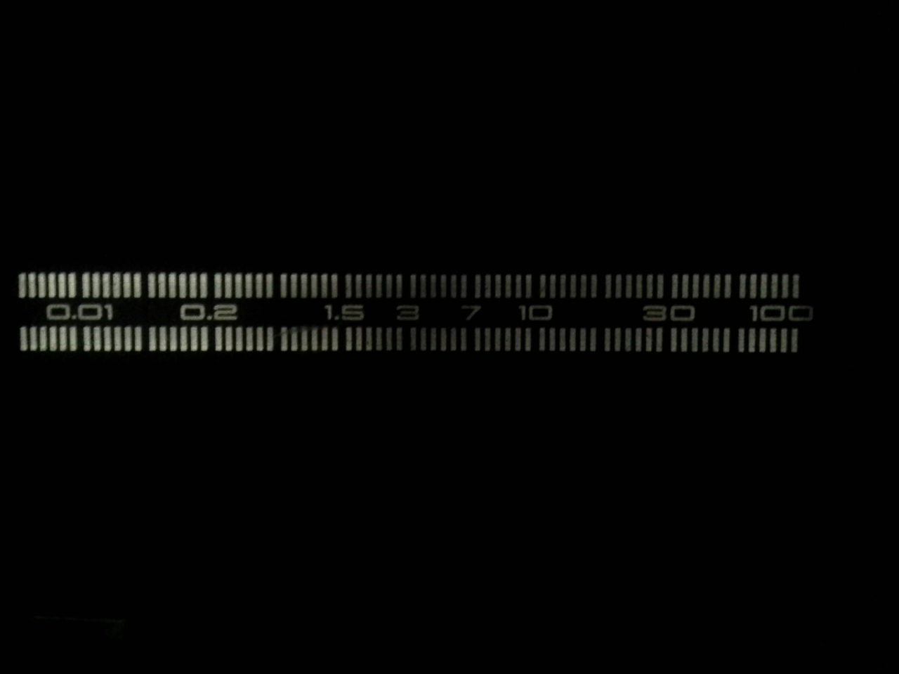

Sziasztok! Nekem is van egy ilyen erősítőm. Még jól működik, csak a kivezérlés mérő fényereje nem túl jó. Megtudná nekem valaki mondani hogy mitől lehet?
Előre is köszönöm! A színe azért fehér, mert tettem elé egy videóból bontott plexit.
