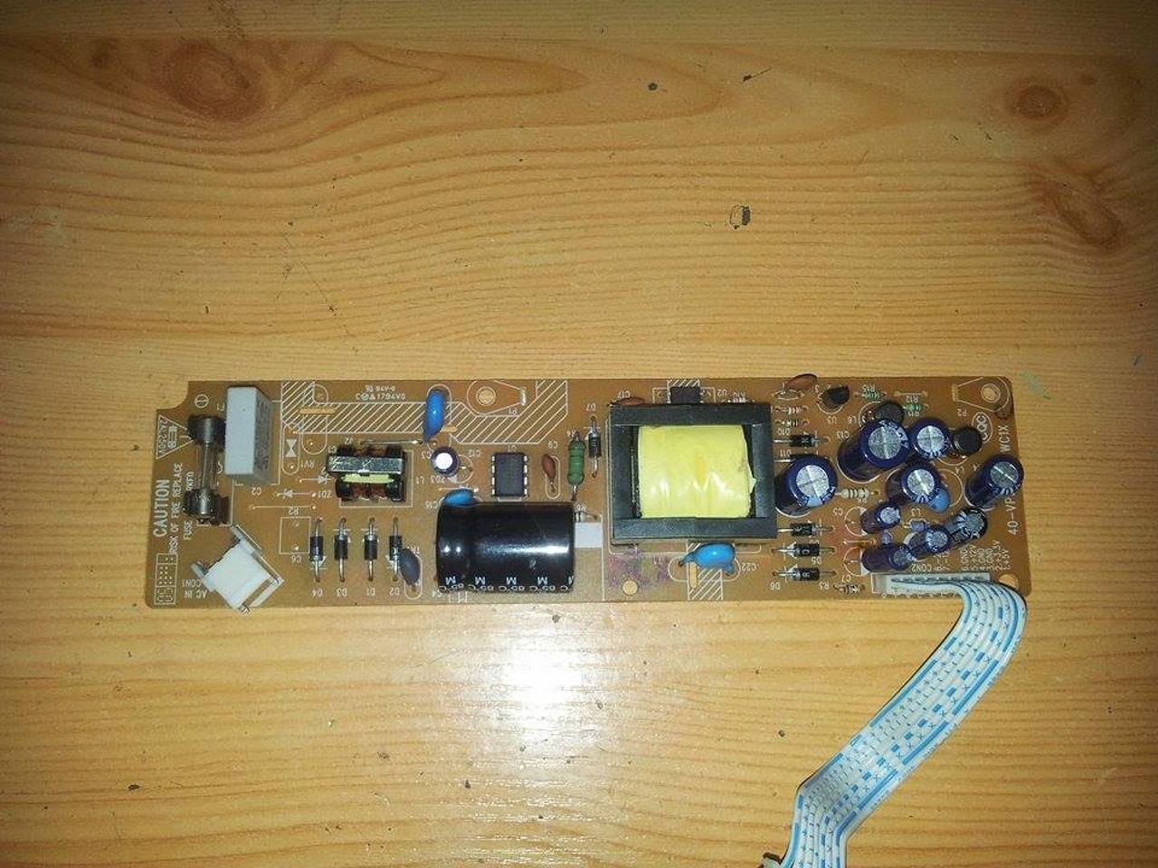

Problémám van egy DVD játékos kapcsolóüzemű tápjával.
DL0165R IC alapra épül, NEC 2561 opto-val van megvalósítva a visszacsatolás, és AZ 431 a referencia IC.
A probléma a következő.
Áram alá helyezve hallható, hogy elindul, majd leáll, majd elindul.. "cincog".
Terhelést rárakva, pl egy 12V-os 1 Amperes hűtőventilátor motorjával megy, de a motor fordulatszáma alapján sípol a táp... tehát ad le feszültséget, de közel sincs rendben, a 12V 3-4 V körül, a 3,3V a stabilan tartja, az 5 V pedig minden értéket felvesz.. van amikor 2V, van amikor 7-8.. 12V-os körben volt egy gyanús dióda, nyitóirányba 190 mV-nál már nyitott, ezt cseréltem, valamelyest növekedett a feszültség a 12V-os ágon, de a 12 V-ot így sem éri el.
Mi lehet a probléma? Zárlat nincs sehol!

(#) kadarist válasza dave500 hozzászólására (») Nov 7, 2014 /
Tipikus kondenzátorbetegség. A hálózati nagy puffer is gyanúsított!
(#) dave500 válasza kadarist hozzászólására (») Nov 7, 2014 /
Akkor gyorsan átkondizom, aztán jelzek!
A nagy kondin 385 V körül van! (azért ennyi, mert leválasztótrafó, de picit több rajta a menet, ezért kb 250V AC-t ad le.
