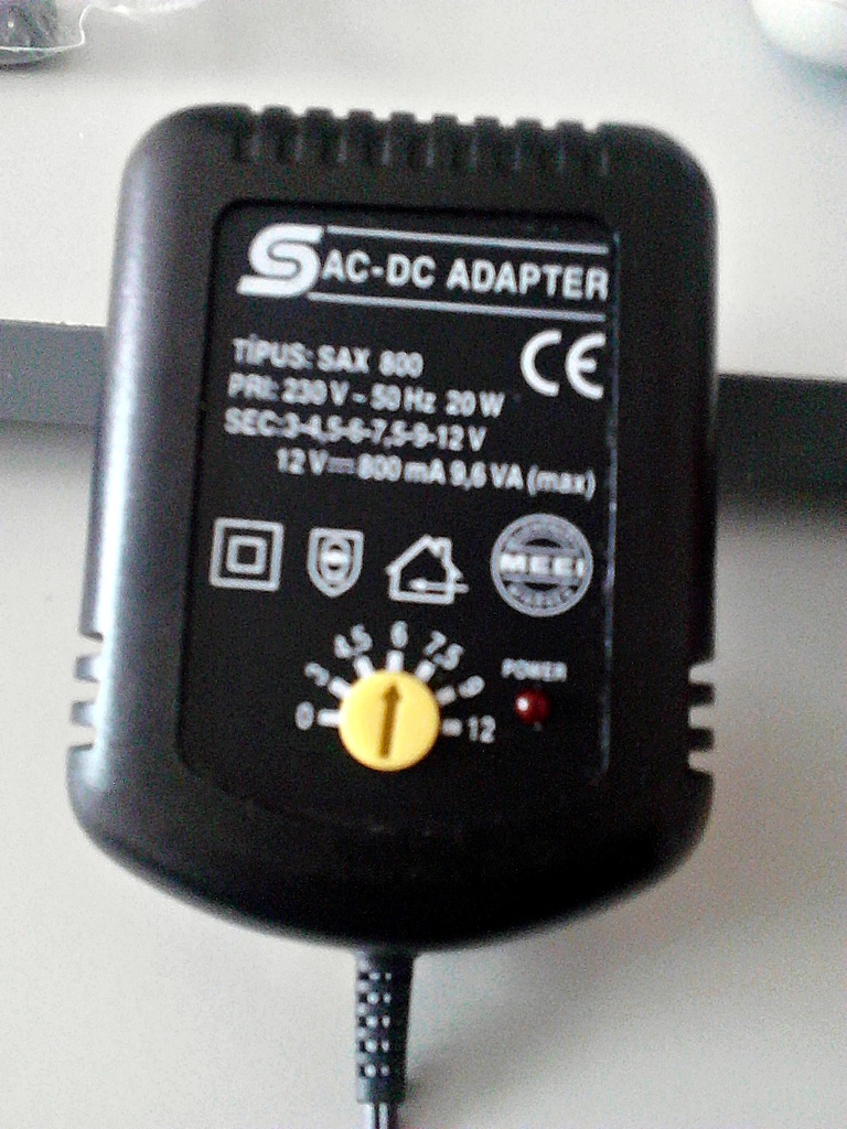

(#) Ormai01 hozzászólása Aug 23, 2014 /
Akkumulátor kivételekor a gépkocsi memóriájának megőrzésére memóriaőr szükséges. A feladatot az OBDII aljzaton keresztül szeretném megoldani. Az aljzat 4. lába a test (-), a 16. láb a (+). Ehhez szeretnék felhasználni egy OBDII dugaszt, a mellékelt kép és egy töltőt, melynek paramétereit a mellékelt kép tartalmazza.
A dugasz és a töltő közé a megfelelő tápellátás biztosítása és a biztonság miatt esetleg milyen alkatrészt (ellenállás, kondenzátor stb.) kell elhelyezni?
Minden segítséget köszönök, teljesen kezdő vagyok.
