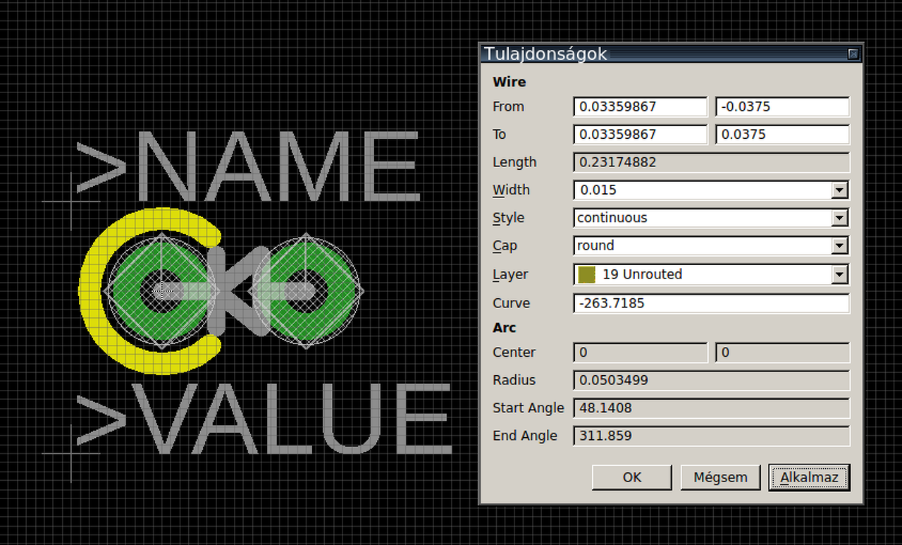

Akkor nem elég egyértelműen írtam. Mellékelek két képet. A kritikus körívet most átállítottam sárgára, a jobb láthatóság végett, de ez lényegtelen.
Az első képen a kísérletezéssel beállított szöggel látható, hogy minden a helyén, a másikon viszont a számított értéket írtam be, és a grafikán, illetve a paramétereken is látszik, hogy nagyon nem stimmel valami.
Vagy a számológépem hülyült volna meg??

(#) elektrocad válasza bandi777 hozzászólására (») Nov 5, 2014 /
OK, azt nem írtad, hogy az nem félkörív.
No így más a leány fekvése.
Tehát, ahogy a leírásban meg vagyon írva, az ARC funkciót kell használni. Ha már aktiváltad a parancsot, az első kattintást a körív kezdőpontjában végezd, majd a másik kattintást akkor végezd, amikor már megfelelő átmérőjű körívet húztál, a harmadikat pedig a végpontban.
Esetleg nézz utána a HELP-ben, hogyan lehet megadni a parancssorban.
De egy másik kérdés: Miért a 19-es unrouted rétegre tetted?
(#) vzoole válasza bandi777 hozzászólására (») Nov 5, 2014 / 1
Megvan a hiba, felcserélted a két befogót a szög kiszámításánál.
Visszacserélve 263,718425° az eredmény.

(#) bandi777 válasza elektrocad hozzászólására (») Nov 6, 2014 /
Hogy miért tettem a 19-es rétegbe?
„A kritikus körívet most átállítottam sárgára, a jobb láthatóság végett, de ez lényegtelen.”
Tényleg nem írtam, hogy nem félkörív, nem tudtam, hogy eagle-ban a körívek azok igazából pontos félkörívet jelentenek, ha nem mondjuk külön, hogy nem arról van szó.
Bocsánat.
Kézi körívrajzolás már megyeget egy jó ideje (ld. a két képet, azokon hajdanán kézzel készült körívek vannak), de célravezetőbbnek tartottam a kurzorral pötypöröttyözés helyett biztosra menni billentyűzettel.

(#) bandi777 válasza vzoole hozzászólására (») Nov 6, 2014 /
Felcserélve a két befogót valóban jó szöget dobott ki a számológép!
Már csak azt nem értem, hogy miért...
De most így nézve rájöttem. A középponti szög helyett a két végpontból indított érintő szögét számítottam ki. (Miért is?.?.?.)
Már minden világos.

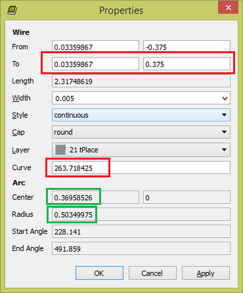

(#) elektrocad válasza bandi777 hozzászólására (») Nov 6, 2014 /
Kicsit bonyolultan, de meg lehet adni a parancssorban is.
Írd be a következőt (innen be is másolhatod):
ARC CW (0.03359867 -0.375) (0 0) (0.03359867 0.375)
(A két szélső zárójelben a kezdő és vég koordináták vannak, a középsőbe elvileg a középpontot és a sugarat kellene megadni, de valahogy a te értékeiddel nem jót rajzol meg.)
Kapsz egy félkört és a tulajdonságok ablakban (lásd a képet) a pirossal jelölt mezőkbe beírod a végpontot és a szöget. Az utóbbit a tegnapi egyik hozzászólásból vettem.
Az Apply-ra kattintással megrajzolódik a köríved az általad megadott értékekkel. Viszont a te végpontok és sugár adataiddal a körív középpontja nem a 0 0 pontban lesz.
Arra még ügyelj, hogyy a koordinátákban ne tizedes vesszőt, hanem pontot kell használni.
