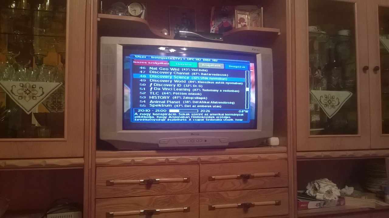

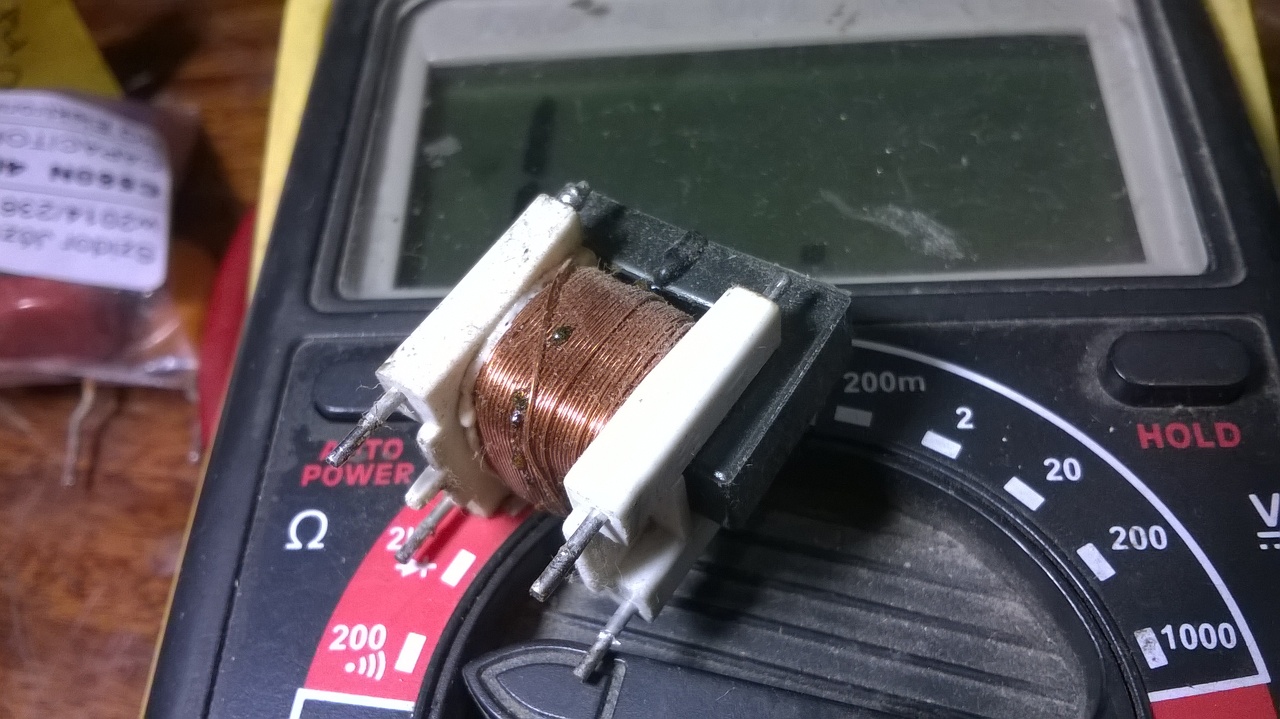

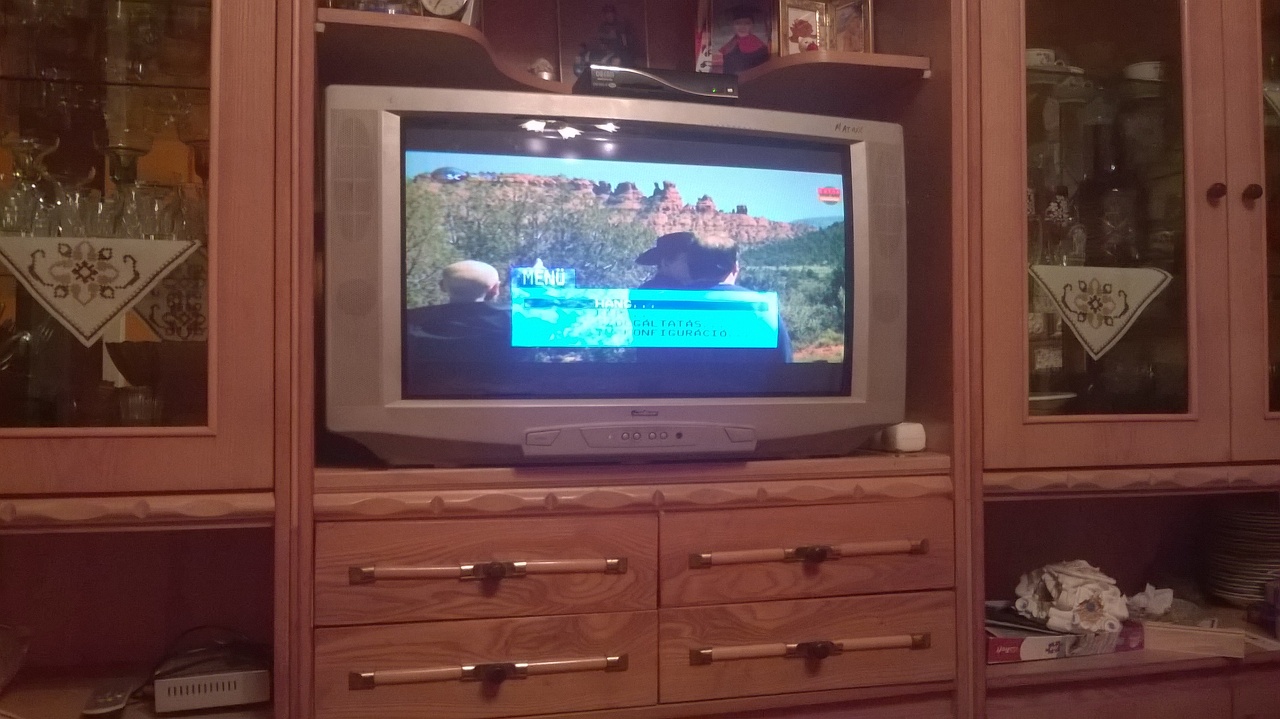

(#) djseed1 válasza kalmi.kalmi hozzászólására (») Nov 6, 2014 /
Na, beraktam a fetet (IRF640-et). Pontosan, pici elhajlással de beállt a kép középre. Ahogy írtad enyhén torzít a kézzell készült tekercs, de nagyjából be lehetett állítani a szervizmenüben. A feszültség a D611-en 27,6V-ra állt be. Enyhe torzítás van, de ezt már a tulaj nem vette észre. A tv már hazakerült, pont névnapja volt a tulajnak, jól be is rúgtunk a TV-re.
Érdekes hogy a tekercs kívülről ok, kb 50 menet letekerése után meglátszott a hiba. Sárgarézhuzal volt rajta, nekem pedig csak vörösrézhuzal volt olyan vastagságban, így ebből tekertem újra a 280 menetet.
Minden ment vissza, az eredményt a kép igazolja. Elég türhető lett.

Tekerhetted volna kicsit vékonyabból, mert a sárgaréznek nagyobb az ellenállása. Tehetnél sorba egy kis ellenállást, de ezért ne szedd már szét.
