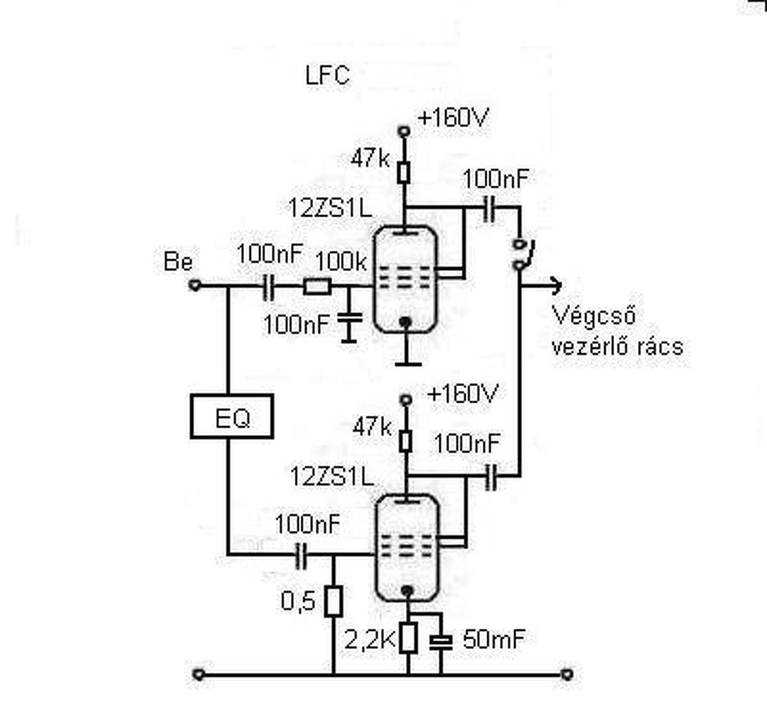

LFC kapcsolás csöves erősítő kimenő transzformátor méretének csökkentésére
Ettől hogyan lesz kisebb méretű a kimenő? Nagyon amatőr vagyok, de pont van két ilyen csövem
Nem tudom honnét származik a kapcsolásod, de a felső csőnek nincs rácslevezetője. Előbb utóbb lezáródik, és akkor mintha ott sem lenne. Akkor mi a szerepe. Egyébként is a követlen a vezérlő rácson levő kondi jól rövidrezár minden vezérlést.

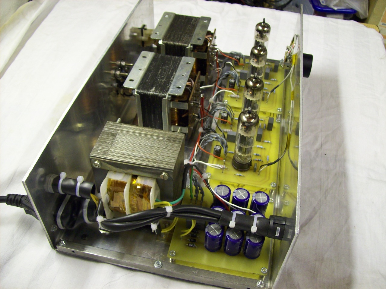

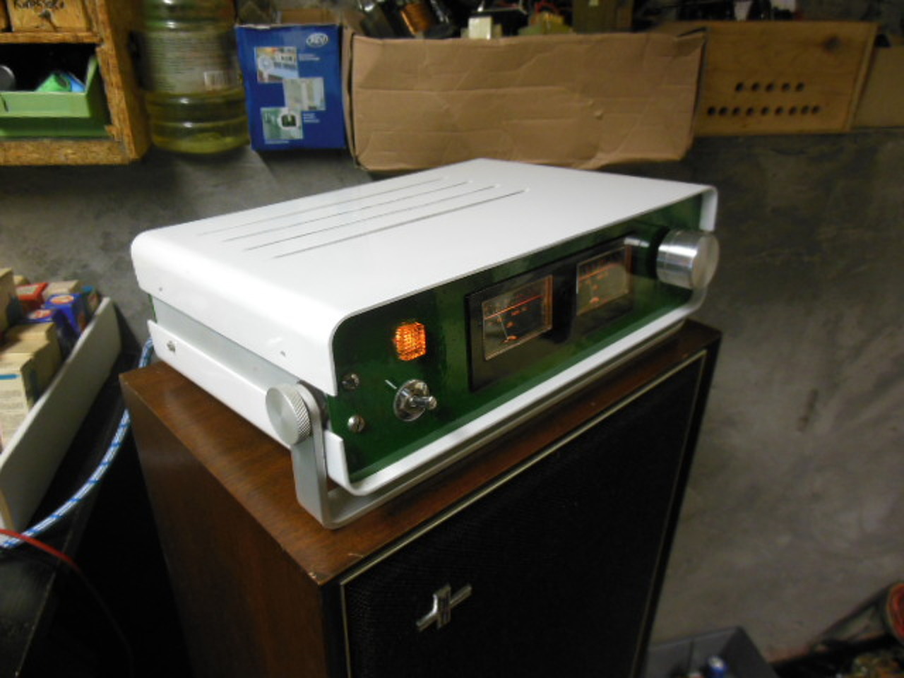

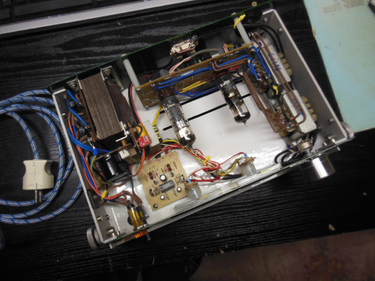

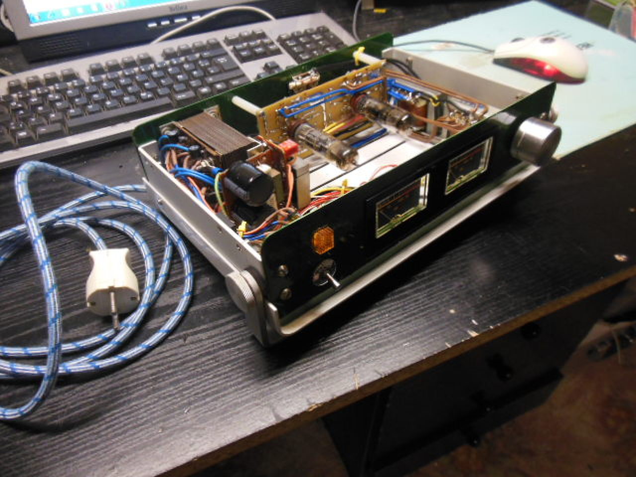

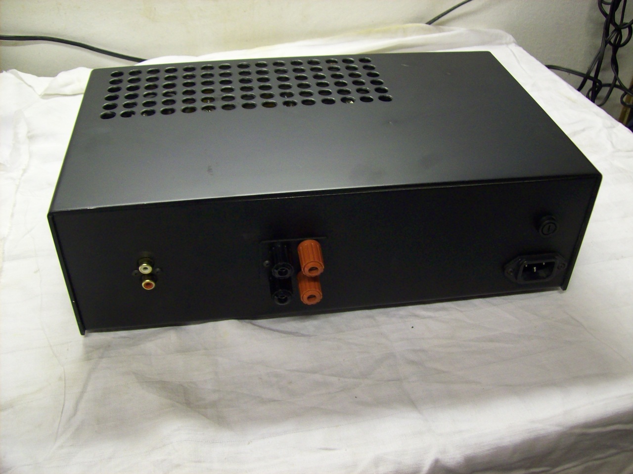

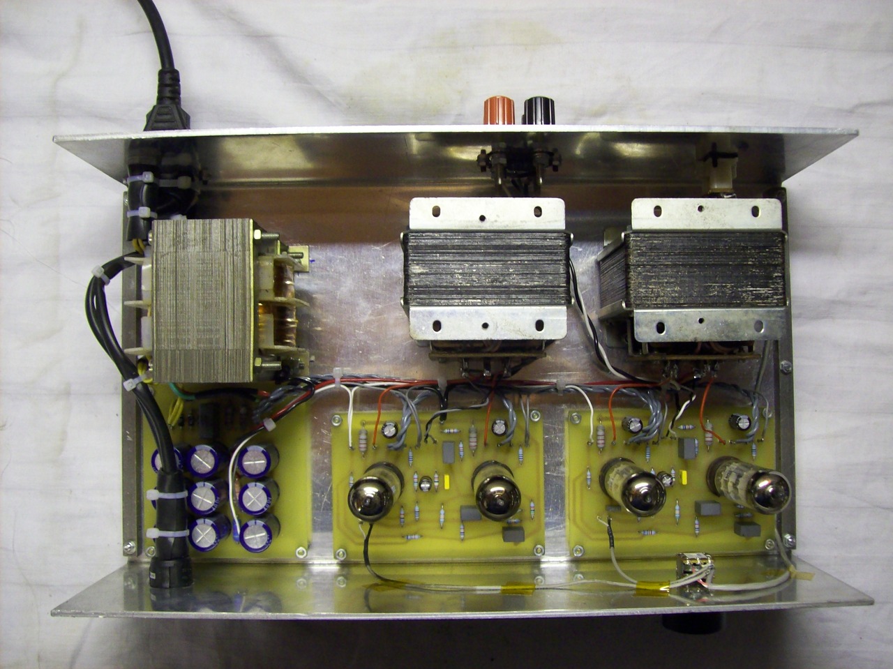

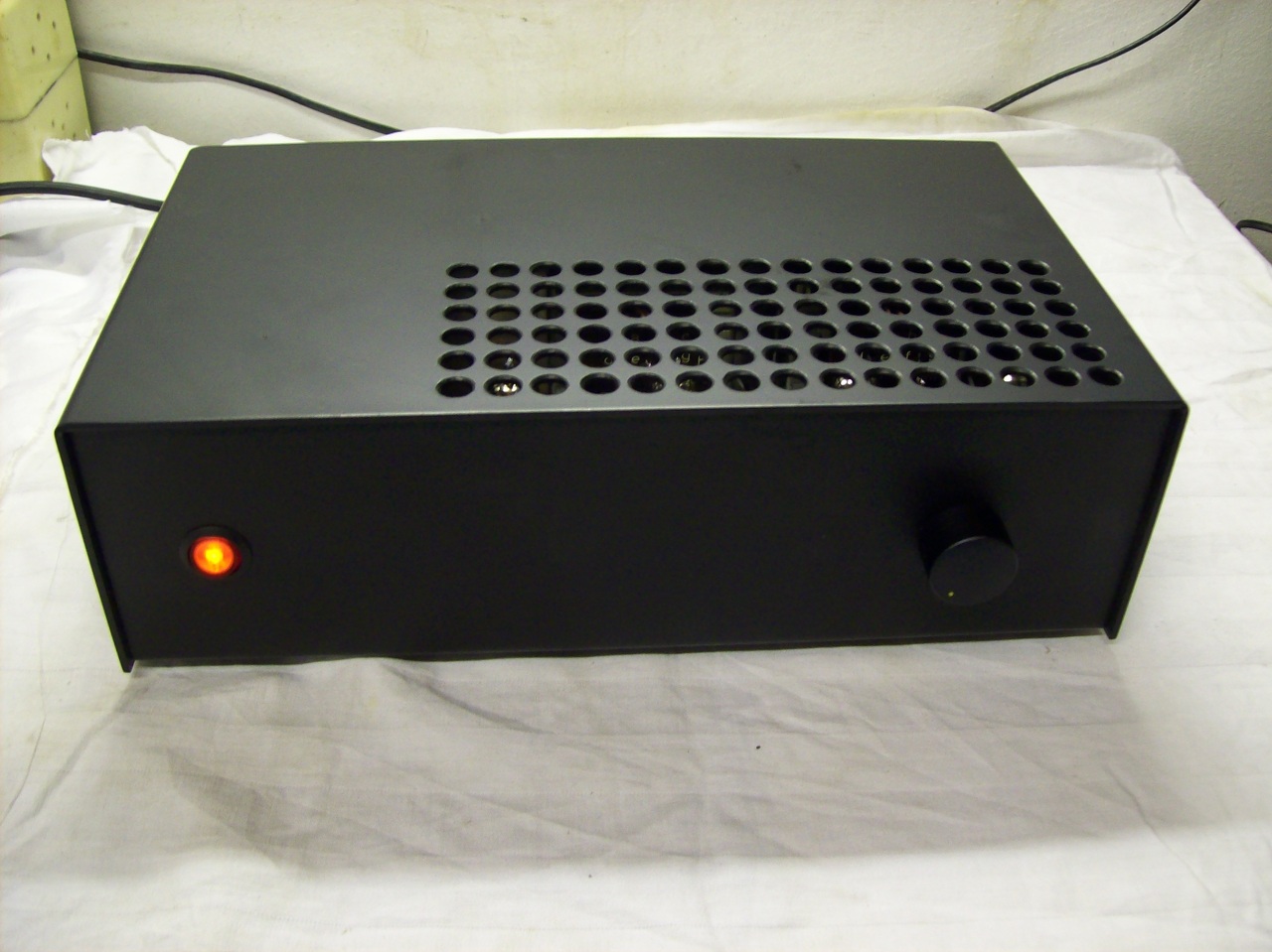

Elkészült egy újabb kis csöves jószág. PCL86PP 2x8W A kimenők M75 vasra lettek elkészítve. 8K/8R illesztéssel.
A hozzászólás módosítva: Nov 11, 2014
Szép munka! Szép a doboz,belülről is jól mutat,bár én inkább kint szeretem látni a csöveket.
Le a kalappal.
Szia! Köszi!
Eleinte én is kiraktam a csöveket. De egy csövesnél elsősorban a minőség a lényeg. Így könnyebb volt a dobozt megcsinálni. Nem kellett a trafó takarókkal bajlódni. A novál csövek meg amúgy nem olyan szépek kint.
A sajátomnak is megvan a doboza csak még a trafókkal bajlódok.
EM84-es mint kivezérlésjelző,ez már készen áll. Csak kicsi lessz az erősítő háza és megpróbálom a kimenőket nem kintre szerelni,hanem bentre,kintre a hálózati trafó fog kerülni.
Ormós lett
Anódfeszültséget nem késlelteted, és ha jól látom még egyéb cicoma sincs rajta. Nekem tetszik ha valami nincs agyon bonyolitva, viszont teszi a dolgát...

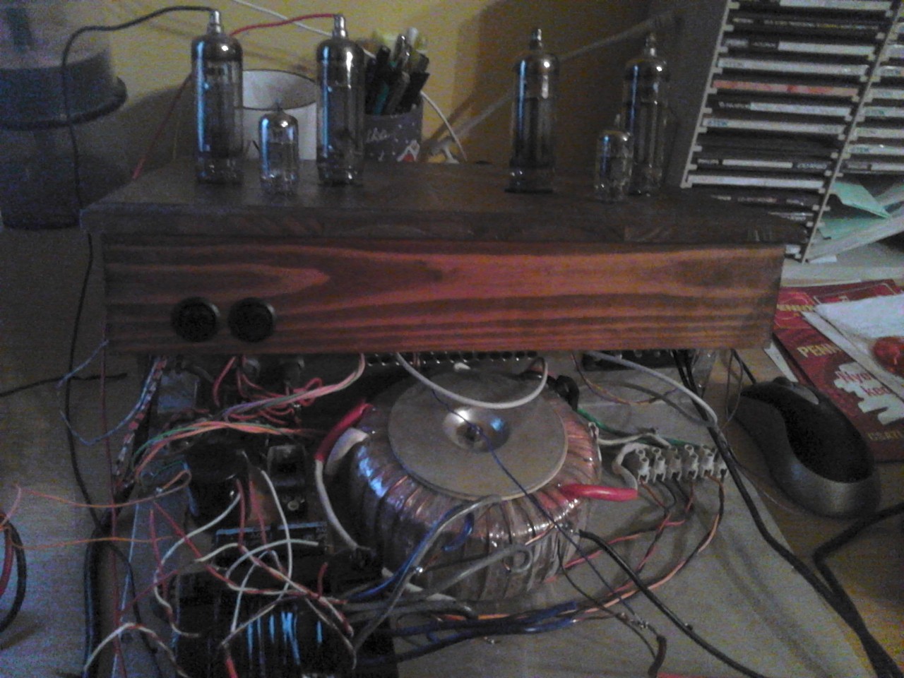

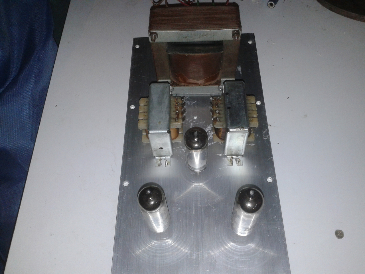

Szerintetek ez a hálózati trafó ami a képeken van elviselne 2 EL84-et, 1 ECC83-at és egy EZ81-et ? Sajnos méretek nincsenek csak két kép. Fűtése 6,3V és kb 1,5 ös réz. Nem tudom miben volt, elvileg EZ81 volt rajta.

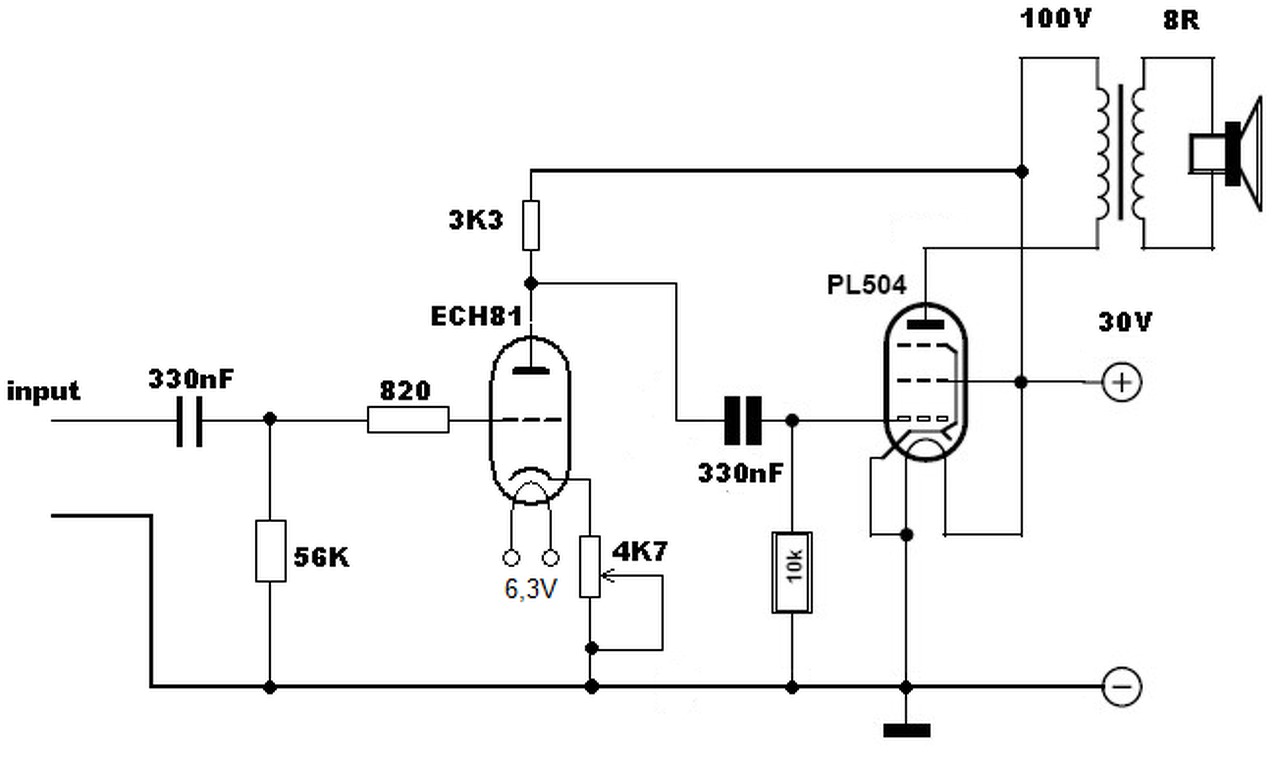

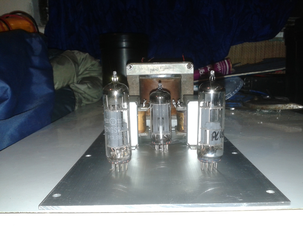

Szép estét mindenkinek. Egy kísérletet melyet az unalom szült osztanék meg veletek. A PL504-el felépített alap erősítőt bővítettem egy ECH81 előfokozattal. Nemsokal lett hangosabb,de kicsit "tisztább" hangja lett,főleg a 100V-os kimenő használatával. Akit érdekel töltök fel róla képet de borzasztóan néz ki szegény. Aféle fiók project lett.

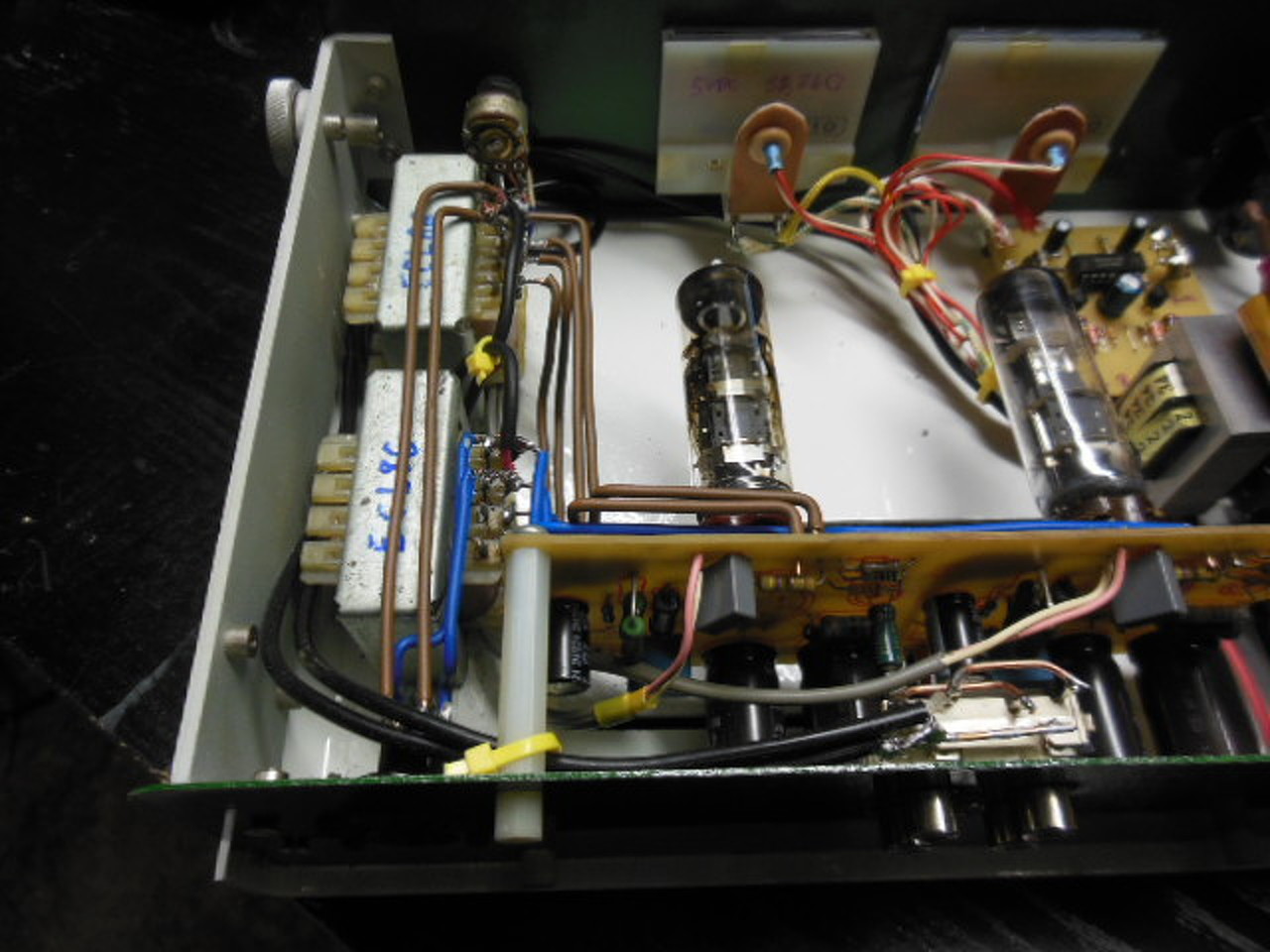

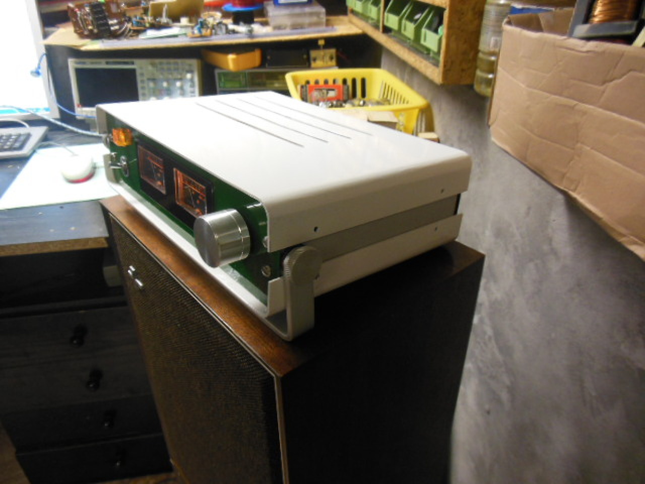

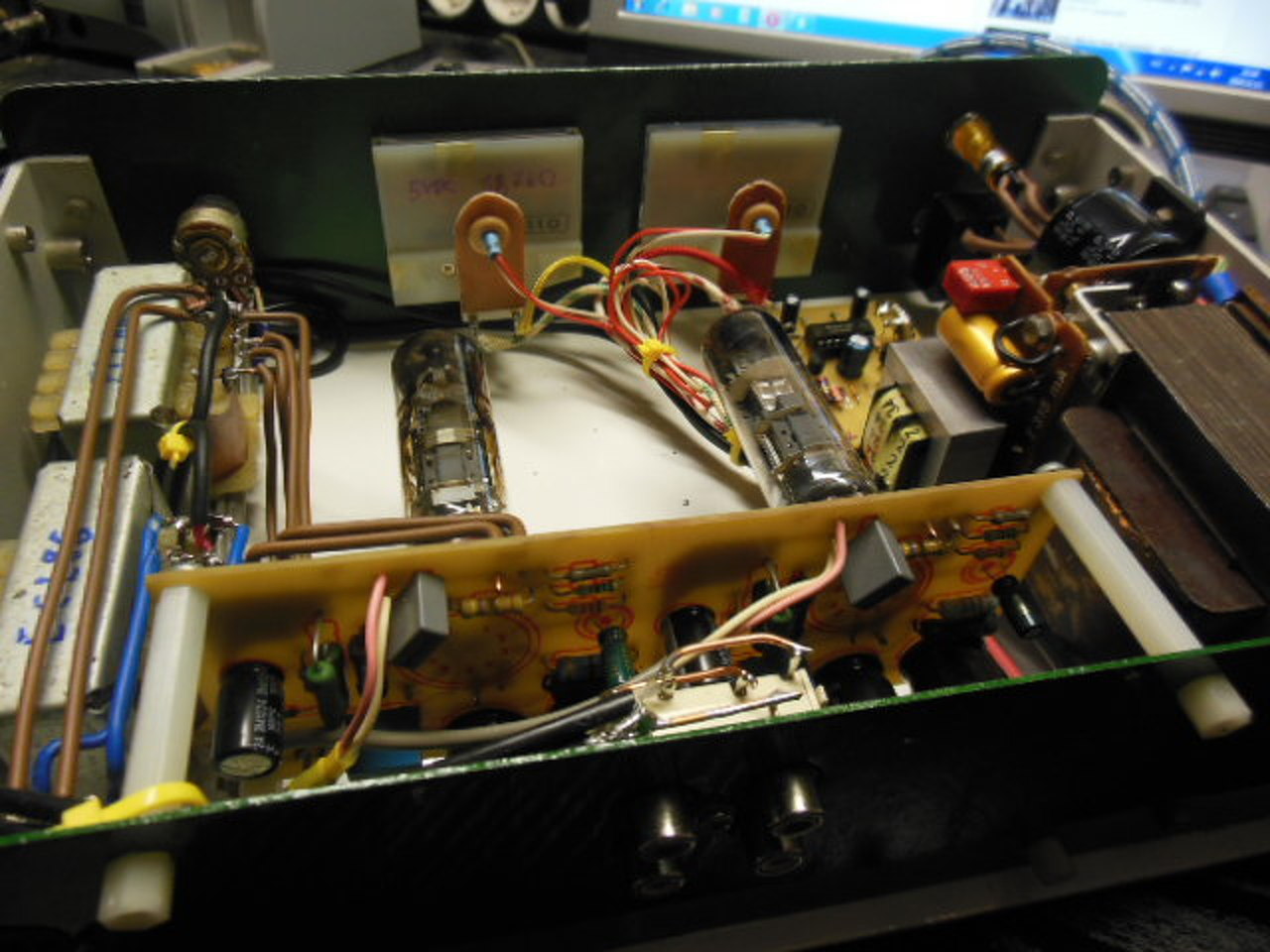

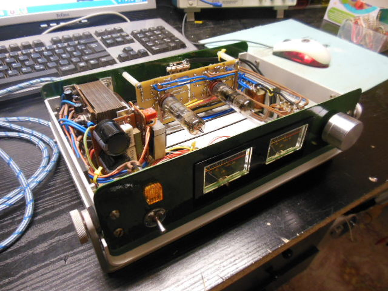

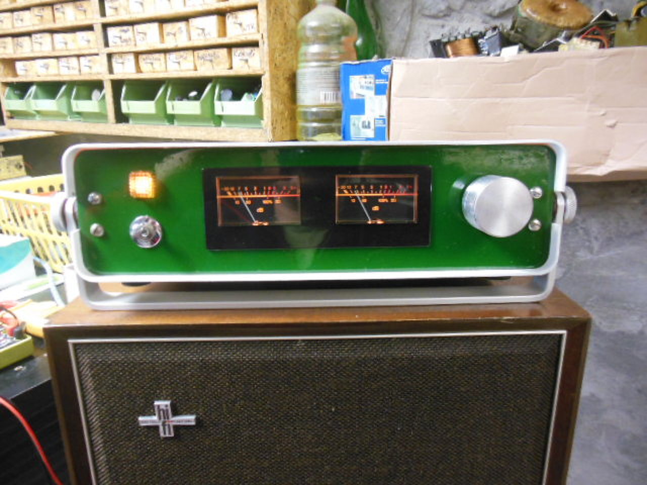

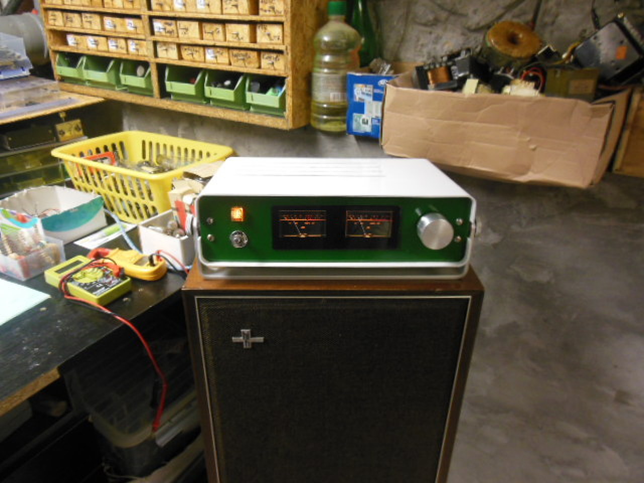

Eltűntem egy darabig. Köszönöm, Mark, Granpa, proli007, djhans és a Többiek! a segítséget. Ittpedig a Zoli féle ECl86 SE .
Köszönöm mégegyszer..

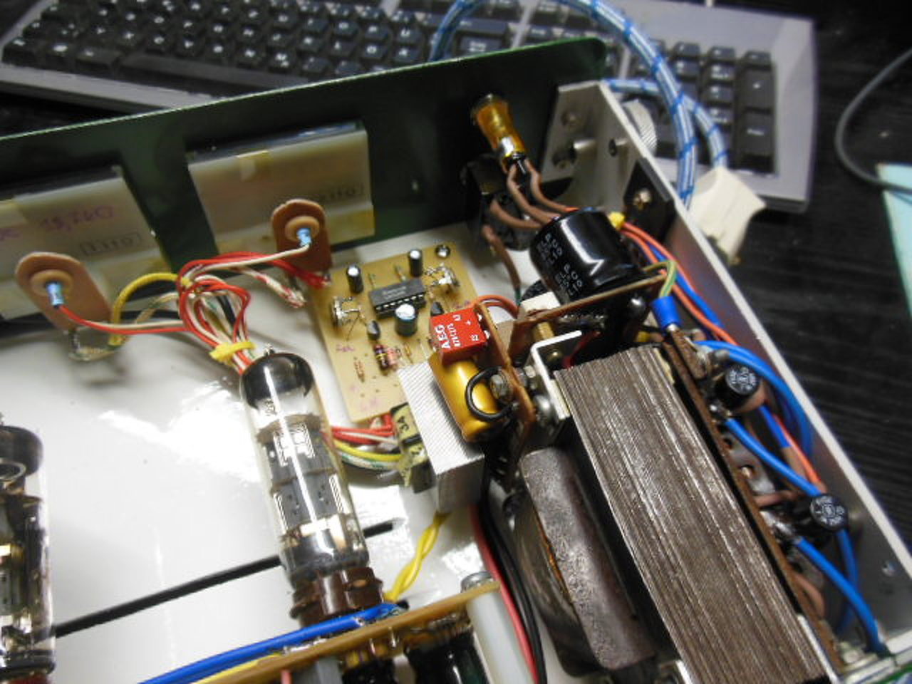

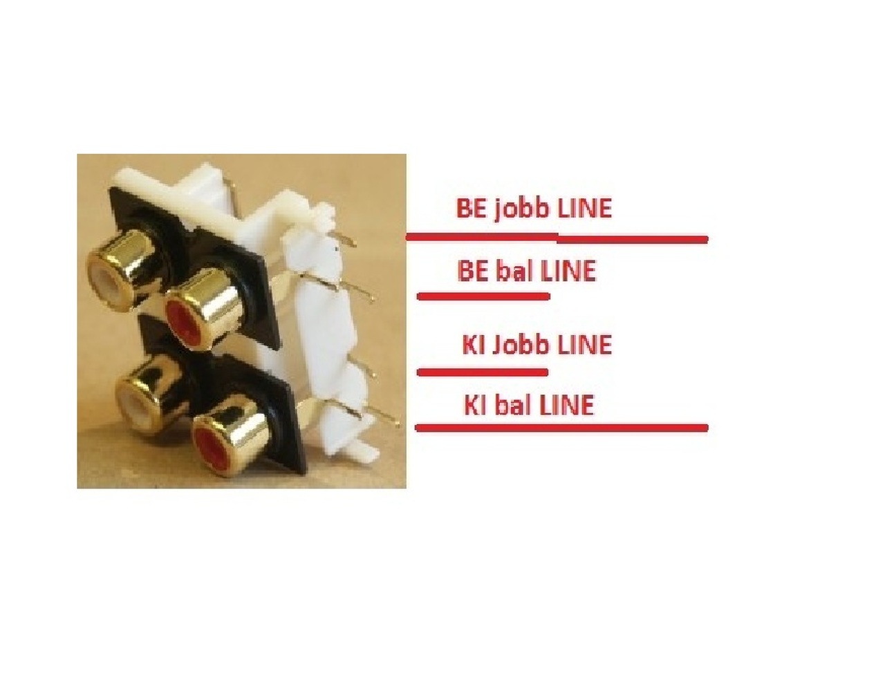

Egy kérdésem maradt még. RCA bemenetet hogy tudom továbbfűzni? In-Out. Ne nevessetek rajta..
Ha "kb. másfeles réz", akkor kb. a vasméretet is megmérhetnéd(saccolhatnád). Szemre M(EI) 102, ami elég lehet ezen csövekhez.

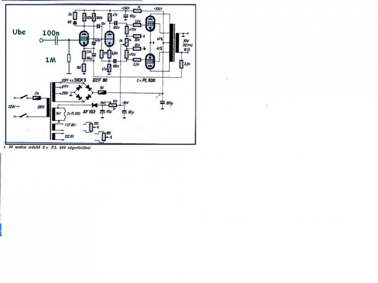

Segítséget szeretnék kérni a Pl 500 pp erősítőmmel kapcsolatban amit most üzemeltem be! Ha a rajz szerint kötöm be a g2 rácsot akkor búg és eltűnik a nagy fesz. Ha nem kötöm sehova akkor összeszed egy kis zajt és akkor is van kicsi búgó hang. Többféle kapcsolást nézegettem, melyik lenne jó megoldás számomra? Valakinél működik már ez a kapcsolás? Előre is köszönöm a segítséget!

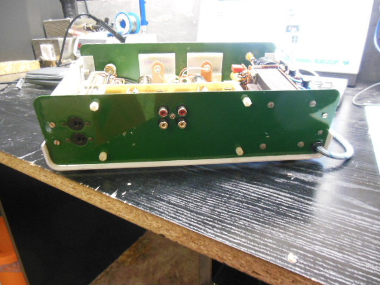

Ez a kérdésem. Hogy tudom továbbfűzni a LINE bemenetet, hogy felhasználóbarátként ne lehessen fordítva bekötni, illetve semmi ne dolgozzon később szembe üzembe.
"Lehetne mindkettő LINE be üzembe, csak egyszerre semmi ne legyen bekapcsolva."
Semmiféle dioda ugye nem működik az out felé. Nincs elképzelésem hogy csinálják 2 centin.
