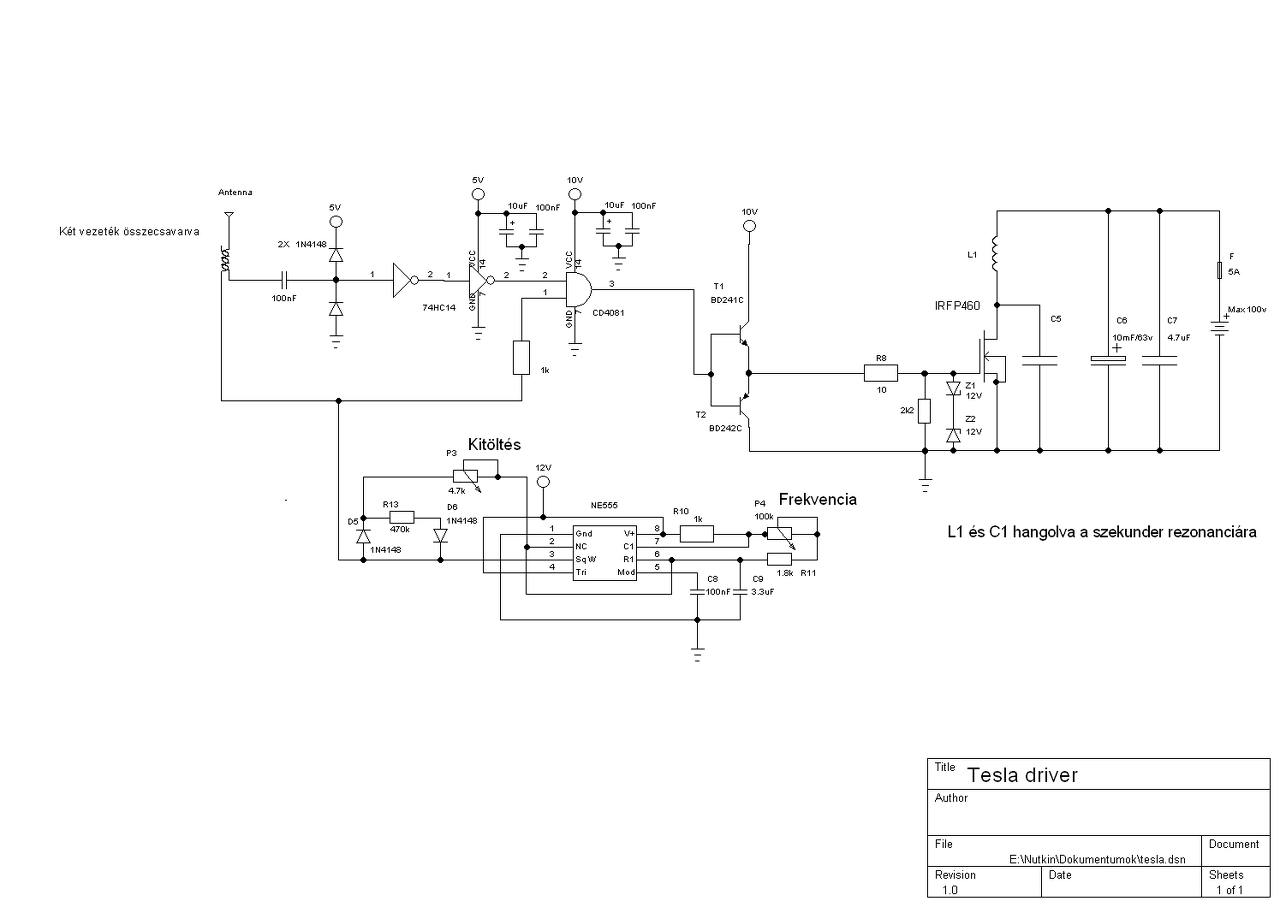

Elkészült teljesen a félvezetős teslám. Egy vég tranzisztoros (IRFP460). Antenna oldja meg a pozitív visszacsatolást. E osztályú topológia alapján üzemel 80 voltról. A primer 7 menet. A szekunder frekvenciája olyan 420 kHz körül mozog. A szikrák olyan 12cm hosszúak. Csatolok képeket. Később lesz videó is csak fel kell tölteni. A kapcsolás saját tervezés az interneten tanultak alapján. (És igen a szekunder tetőkapacitás sörös dobozból van.) |
