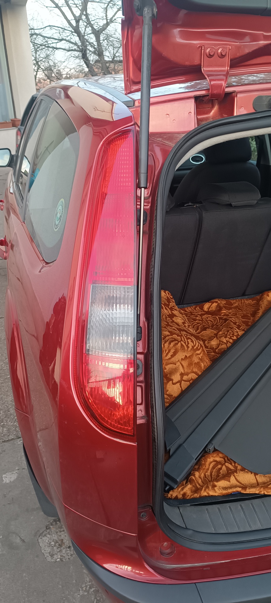

(#) elektrorudi hozzászólása Márc 12, 2023 /
Szervusztok!
15 éves FORD focus kombi hátsólámpában kellene izzót cserélnem, de nem tudom, hogy kell kivenni a lámpát. Kerestem youtube videókat, és más típusú FORD-ok esetében láttam, hogy belülről kellene két műanyag csavar szerűséget ketekerni. Ezt a típust nem találtam meg videón, de gondolom az elv ugyan az. A problémám az, hogy belül kb. a lámpa mögött, van egy világosszürke takaró alkatrész, és azt nem tudom hogy kellene leszedni? Az alatta lévő sötét műanyagot már lecsavaroztam, az OK, de a világos szürkének nem látom a lehetőségét.
Előre is köszönöm.
(#) Bakman válasza elektrorudi hozzászólására (») Márc 12, 2023 /
Ott a két csavar, azokat kell kitekerni, lásd melléklet. Nem csak ez a két csavar fogja a lámpákat, hátrafelé ki kell pattintani őket a helyükről, talán három patent fogja.
(#) Tomi111 válasza elektrorudi hozzászólására (») Márc 12, 2023 /
Úgy van, ahogy Bakman írja. Bár nekem az újabb Focus van, de szerintem ugyanez. Azt a két csavar kivesz, majd a külső pereménél van két tüske, ami a karosszérián műanyag patentba megy bele. Ezeket ki kell feszíteni( lehet nehezen indul meg, az egész lámpatest lejön!!!). Utána a lámpát szét kell szedni csavarhúzóval. Talán 3db csavar fogja a izzók foglalatát. Azt kivesz és már látod is az izzókat. Egyébként egy idióta megoldás....Visszaszerelésnél figyelj a vezetékre! Csússzon vissza a karosszériába, mert ha odagyűrőd a lámpa mögé, befolyik mellette a víz a csomagtartóba!

(#) elektrorudi válasza Bakman hozzászólására (») Márc 12, 2023 /
Köszönöm, de annyira buta azért nem vagyok, hogy azt a két csavart nem csavartam ki. A baj az, hogy utána nem jött ki a lámpa, ami egyébként jogos is, hiszen csak az a két csavar az oldalán nem foghatja normálisan. Ekkor kerestem rá a neten, és újabb típusoknál láttam, hogy a két csavaron kívül, még befelé is volt két csavar (illetve a csavar a lámpából állt ki, és az műanyag anyákat kellett róla lecsavarni egy nehezen hozzáférhető helyen. Volt, amikor a kárpitot kellett lebontani hozzá, volt hogy a kis oldal rekeszt kellett kiszedni. Bármelyik újabb típust néztem (MK2, MK3) egyre kényelmetlenebbül lehetett hozzáférni a csavarokhoz ami a lámpát tartotta (a két külső csavaron kívül).
Tehát azt mondod, hogy itt nincs több csavar, csak három patent? Feszegessem? Létezik az, hogy a három patent biztosít akkora erőt, hogy a gumi tömít a karosszéria felé?
(#) elektrorudi válasza Tomi111 hozzászólására (») Márc 12, 2023 /
Köszi. Az izzók kiszerelése már menne.
Közben találtam róla egy képet hátulról.
A bekarikázott két csavarhoz kellene hozzáférni belülről valahogy (szerintem).
Nem gondolnám, hogy ez patent!
A kérdésem az lenne, hogy azokhoz hogyan lehet hozzáférni?
Szerintem amit csatoltál, az nem olyan, mint a tiéd. Csatoltam egy képet. ( Az enyém MK2-es, teljesen átlátszó búrával, de szerintem ugyanez a megoldás) Bekarikáztam a két pöcök helyét. Két fém tüske, amik a karosszérián lévő műanyag patentbe ( lyukba) ugranak bele. Ha kivetted a két csavart, akkor óvatosan nyúlj alá ujjal és kicsit billegtetve-mozgatva, közben húzva hátrafelé ki kell jönnie. (esetleg a külső peremén lapos csavarhúzóval feszítve, persze egy ronggyal a festésre, hogy ne sérüljön)
Belül a fehér műanyagot ne vedd le, nincs alatta semmi! Egyébként csak meg kell fogni és határozottam lekapni, de ilyen hidegbe ne, mert letörhet.
Nagyon szépen köszönöm mindnyájatoknak a segítséget. A leginkább Tomi111 győzött meg róla, hogy ez mégiscsak "bedugós", "pöckös". Bár korábban Bakman is írt ilyesmit, csak azt nehezebben fogtam.
Rákerestem neten a képekre és beazonosítottam, hogy ez nem MK1, nem is MK3, hanem MK2! Most már, ezt is tudom.
Holnap pattintok egyet, ha addig élek is!
