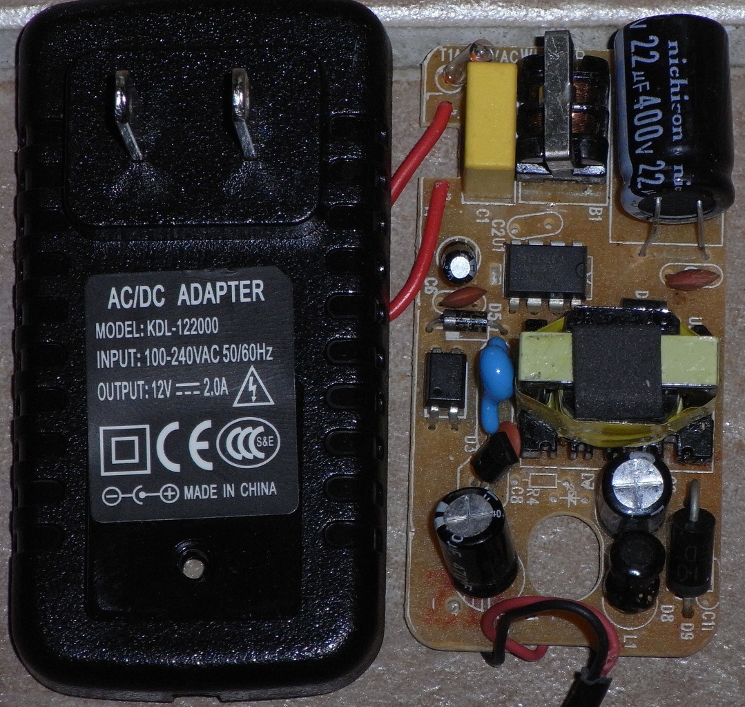

Remélem jó topikot sikerült választanom, de elnézést ha mégsem! ![]() Egy egyszerű 12V-os adapterrel lenne problémám, konkrétan az hogy nem működik. Sajnos sikerült kicsit túlterhelnem, olyan 2.3~2.5 A-rel, miközben 2A amit tud papíron. Ezért olyan 10-15 másodperc működés után meghalt. Sajnos elszámoltam a rákötött ledsor fogyasztását. Szétszedtem és észrevettem hogy az egyik kondenzátor forrasztása megadta magát, ezt kijavítottam, de nem oldotta meg a hibát. Megmértem a kondenzátorokat és a tekercseket is megnéztem, de nem hibásak. Mit tehetnék hogy újra működjön? Elképzelhető hogy az IC adta meg magát benne? Szerettem volna megcsinálni, mert szépen működött eddig, hatásfoka is jó volt (80+, ahogy mértem) és a feszültséget is egész jól tartotta. Itt van róla két kép még forrasztás előttről. Bejelöltem hogy hol adta meg magát az egyik forrasztás: A hozzászólás módosítva: Dec 1, 2014

fecameca kérdezte: Azt nem írod pont, a bemeneti 1 A biztosíték nem égett ki? A pufferkondin a 310 Volt mérhető? Válaszom: Sajnos nem a biztosíték adta meg magát. Néztem a kondit és 314V-ot mértem rajta. Ami fura volt számomra, hogy amikor hozzáérintettem a multiméter érintkezőit akkor egy nagyon picit szikrázott. Kb 0.1 mm-es volt, mikor összeértek. Nem tudom számíthat e ez. Nem szoktam ekkora feszültséget mérni, szóval lehet ez természetes
A primer oldalon látok egy biztosítékot, az oké? Sajnos a primer elko tönkremenetele (hiánya) tud kapcsoló végfok zárlatot okozni. Meg kéne nézni, hogy van-e zárlat az ic-be, az ic adatlapját töltsd le és ott szokott lenni egy általános kapcsolási rajz, abból ki lehet indulni. Szerintem egy egyszerű túlterheléstől nem kéne elszállnia, de mint írtam, a primer elko tud ilyet okozni (legalábbis amikkel találkoztam) Üdv
Igen a biztosíték az rendben van. Jó lett volna ha az adja meg magát :\
Az IC-n ez a felirat: IRON 2604A Y3FT3A Kerestem korábban de nem találtam hozzá rajzot. A kondikat, amiket tudtam, azokat megnéztem. A multiméterem 200µF-ig mér és C10 valamint C9 470µF-osak, úgyhogy ezekre annyit írta a kis műszerem, hogy több mint 200 |
